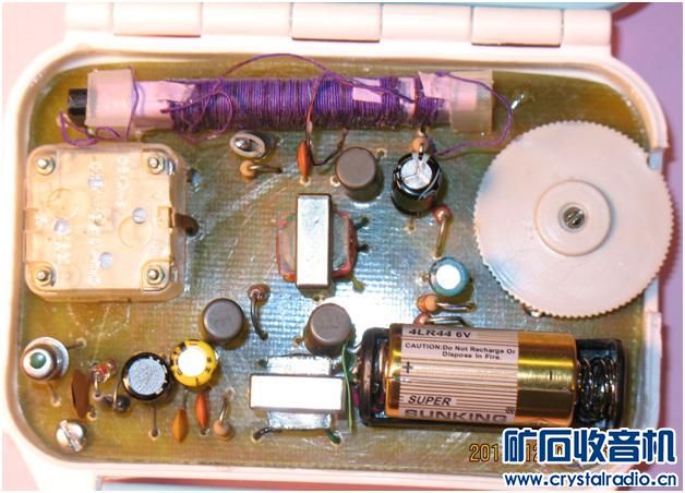

趁洋人的节日"圣诞节"DIY了一来复再生式三管机

现上图一张. 因无舌簧喇叭, 所以加了一只8欧姆的输出变压器配8欧动圈喇叭.

发表于 2012-1-5 15:45:13 | 显示全部楼层
透明的那个输出比电路图多了变压器?怎么接的?
 楼主| 发表于 2012-1-31 14:47:30 | 显示全部楼层
wshijia 发表于 2012-1-5 15:45
    很简单。 初级直接结到接喇叭的两端, 次级接动圈喇叭。
