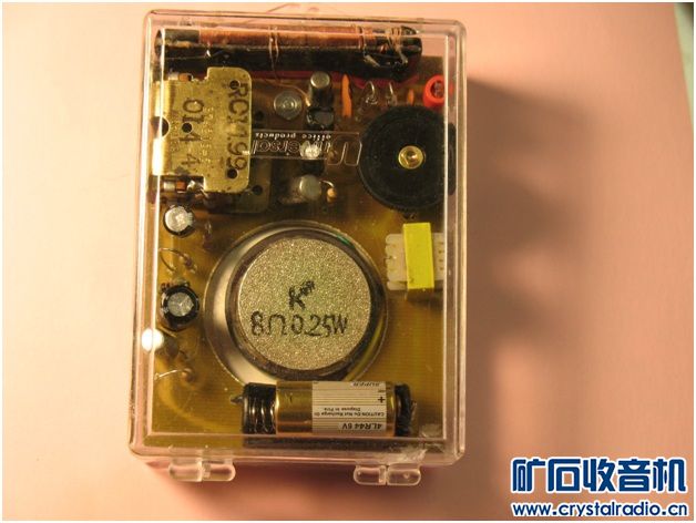

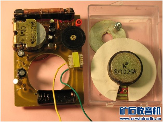

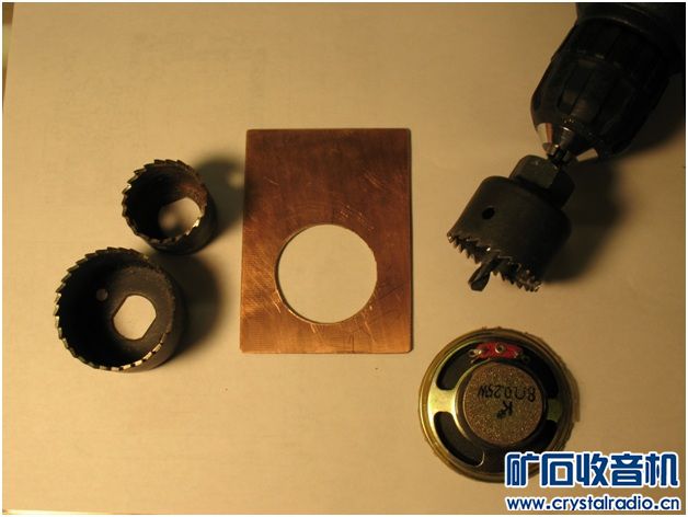

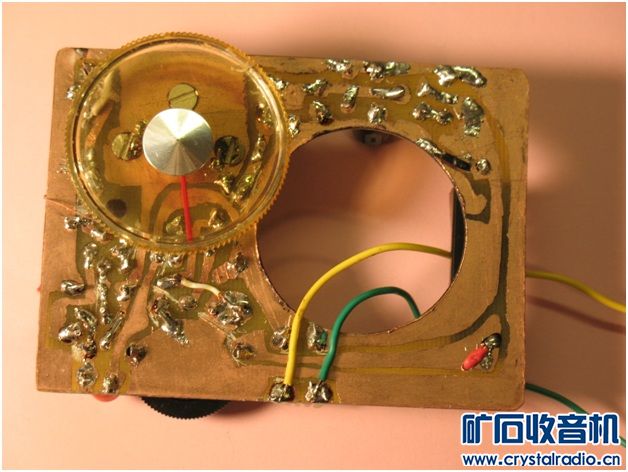

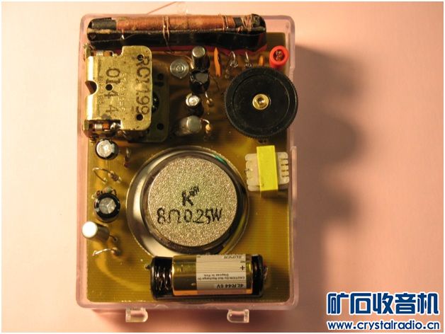

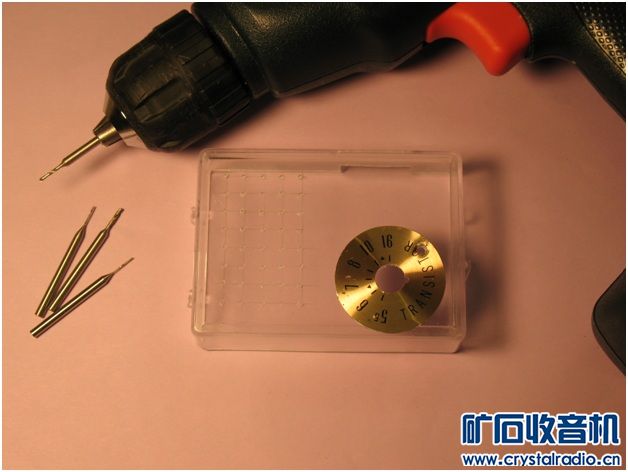

趁洋人的节日"圣诞节"DIY了一来复再生式三管机. 我实验了两种再生方法. 人们都
说三极管发射极用作再生覆盖比较均匀, 所以先试了试, 结果并不理想. 第二种,
从集电极引一线在磁棒上绕两圈. 这种方法效果比第一中好, 而切覆盖均匀, 高低
端都有.
在调试工作电流时遇到了小小的麻烦. 第三级不管怎么调都调不上, 一直接近零.
研究了半天, 最后偶尔发现是鳄鱼夹子的连接电线内部开路.
白天收5个台, 晚上9个台.
现上图若干.
