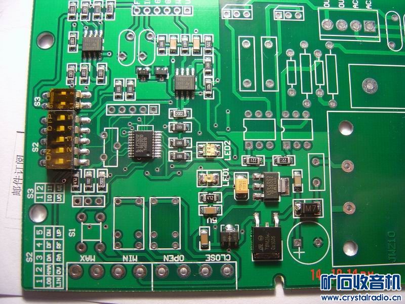

 楼主| 发表于 2011-12-25 23:33:08 | 显示全部楼层
这个烤箱加一隔板可双层回流,这样容积的回流焊要2000多了,而买回来的也就一烤箱,值那么多钱吗?我用它已做了几百片板子了,是给客户配套的。大可放心回流。你们去买一抽屉是钱多人傻。

 楼主| 发表于 2011-12-25 23:38:09 | 显示全部楼层
回复 6# lym386
    放心吧!明天我把做的板子和成品拍上来给你看看,我这是给客户单位配套的产品哦。

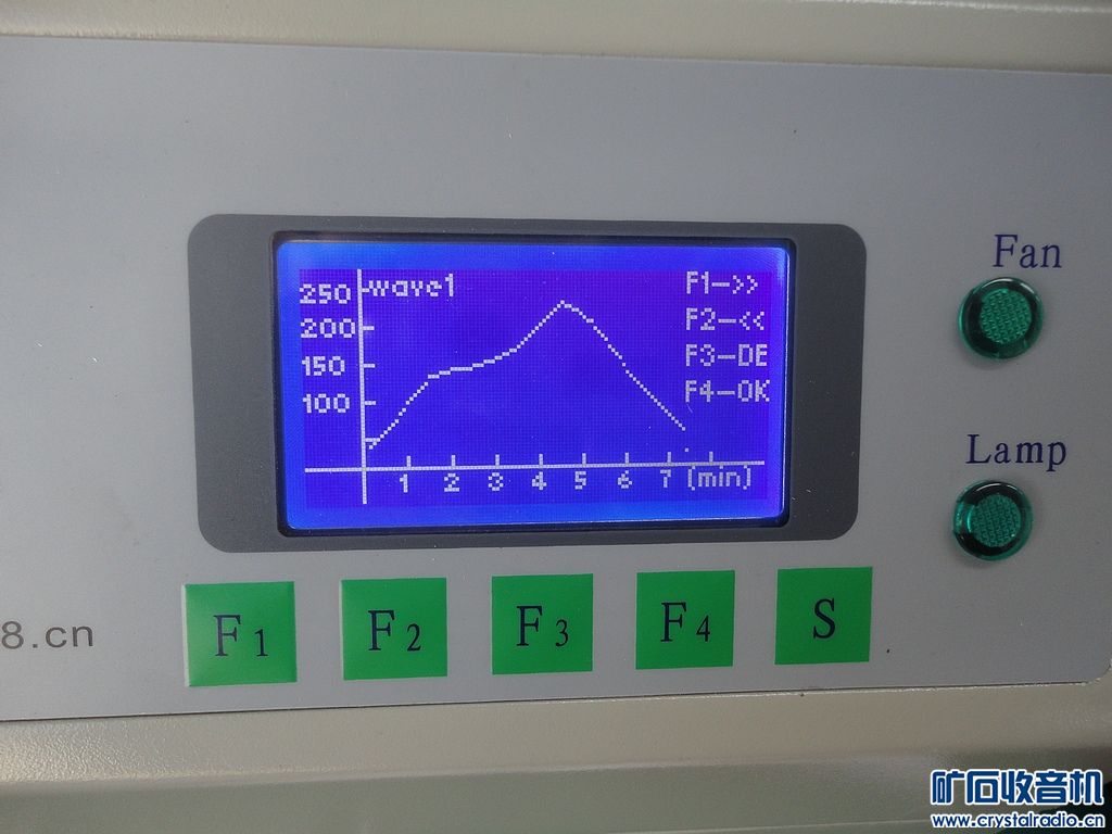

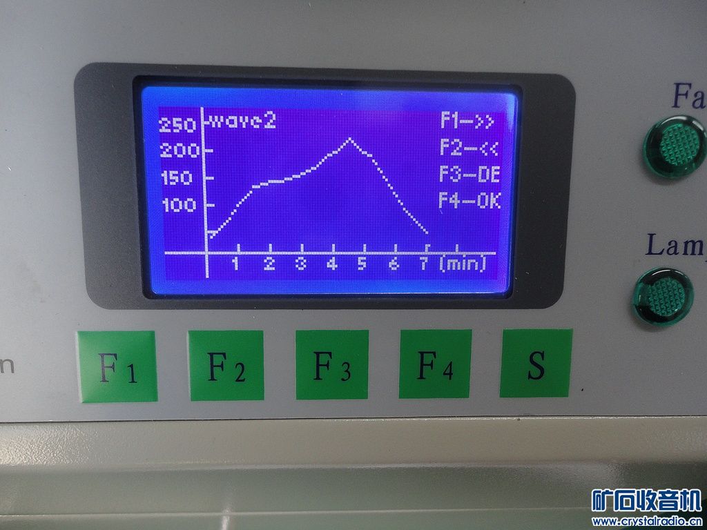

发表于 2011-12-26 15:30:16 | 显示全部楼层
回复 12# lym386
    研究了一下,楼主的温控仪能够设定温度曲线,烤箱中又有循环风,其实就是一个较完整的回流焊机;
温度曲线和温度均匀是要点;
看了一下我这里的小型回流焊,常用的温度曲线是这样的:
发表于 2011-12-26 15:50:45 | 显示全部楼层
回复 10# bd5hsa
    研究了一下,你的回流焊用起来肯定没问题的,呵呵
我这里对比了一下,我这里的回流焊机强调过一个功能,说PCB上面的问度高,下面温度低,焊上面的元件时,下面的不会掉下来,楼主也可以考虑改进一下,就可以秒掉“回流焊了呵呵”
