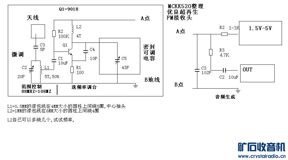

5555555555555.JPG ,
L2非常难弄,自己手里没有合适的漆包线,可以多弄几圈实验下,我开始一度收不到台还为失望过,突然音乐响起的那一刻,我无比振奋,
接收到一个90MHZ左右的电台,这时调整C2使声音最大,整机调整就OK了,把线圈封蜡,收音头"就正式投如使用了,
发表于 2011-12-21 23:11:13 |
哪里控制再生?
 楼主| 发表于 2011-12-21 18:08:37 |
这个组合很好,前级有有优良的接收,后级对地调谐,选择性很好,
发表于 2011-12-21 07:12:46 |
这个不只是FM还能收到AM
