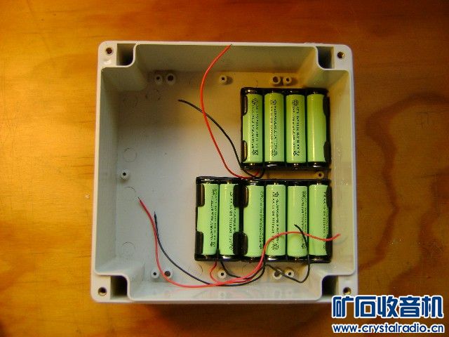

电子管采用12FX8A,这是以前用于汽车收音机中做混频及本振的,灯丝及屏压都是12V;双连 360/360;磁性天线 10x140, 用0.07x21的纱包漆包线L1 52圈, L2 30圈直接绕在L1上;L3为101S震荡线圈;中周 312-4,在初级上(PB端)用0.25的纱包漆包线绕35圈为L4;电源为10节5号充电电池(容量为3000mA/h)可用十几个小时。输出变压器为10K:8,耳机为普通低阻耳机。

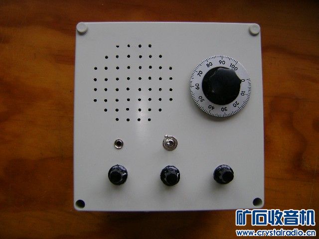

机壳是塑料防水盒 体积为16x16x12cm ,电位器,开关,耳机插座以及电池都固定在机壳上(图3,图4)。

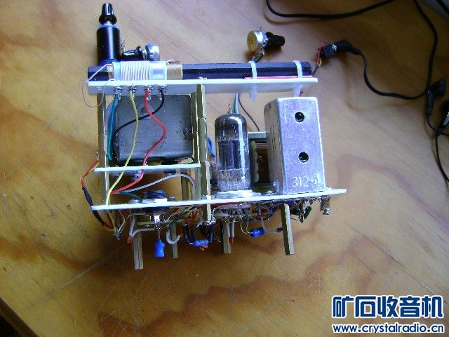

主板上的元件排列及接线如图5 —— 图14所示。
图5
图5
图6
图6
图7
图7
图8
图8
图9
图9
图10
图10
图11
图11
图12
图12
图13
图13
图14
图14
图15,16所示为整机装配图。另外的两张图为整机的外观图。
图15
图15
图16
图16
图17
图17
图18
图18
