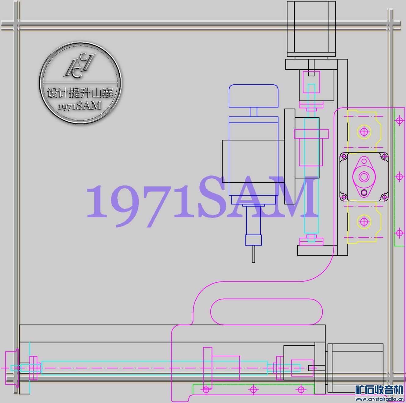

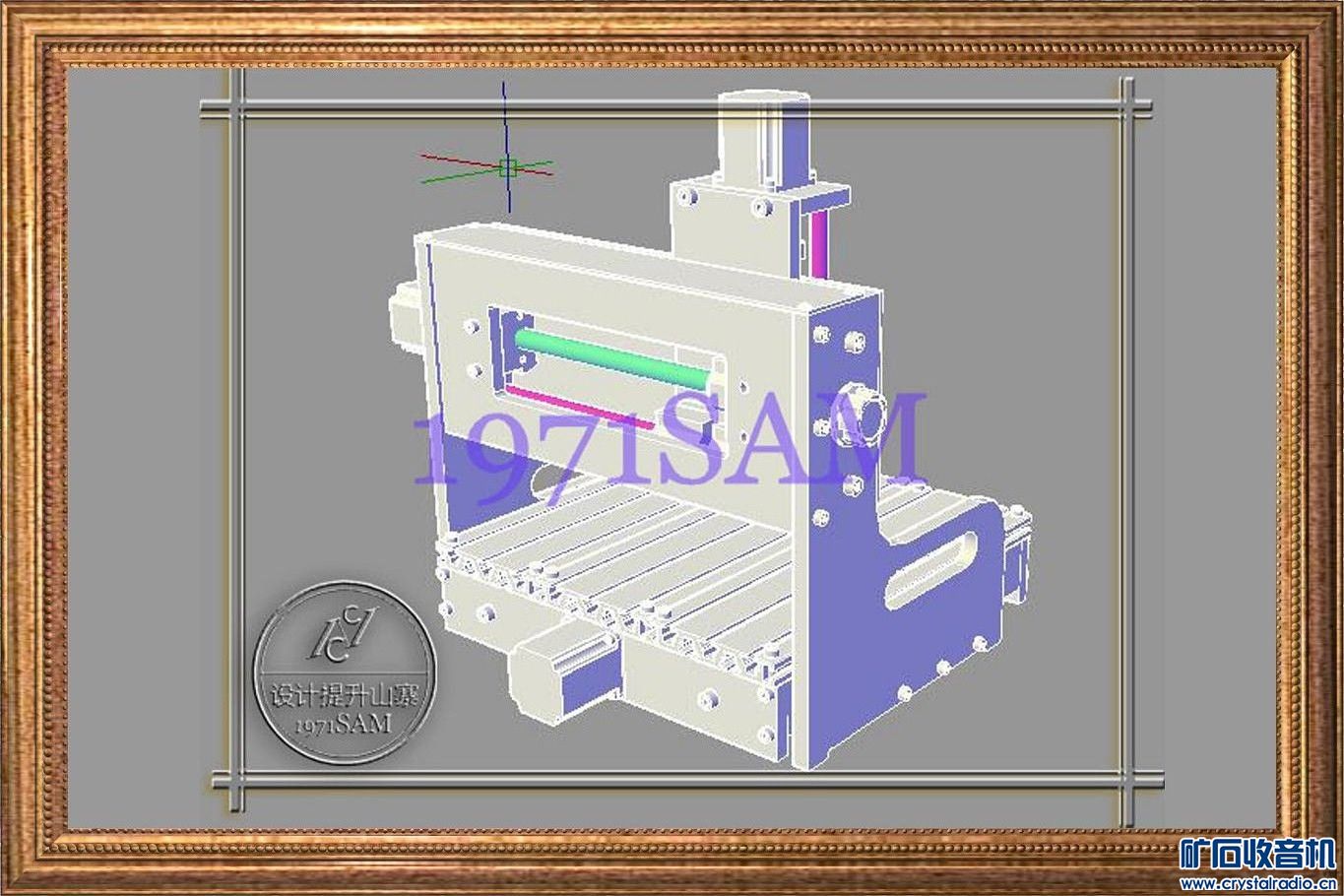

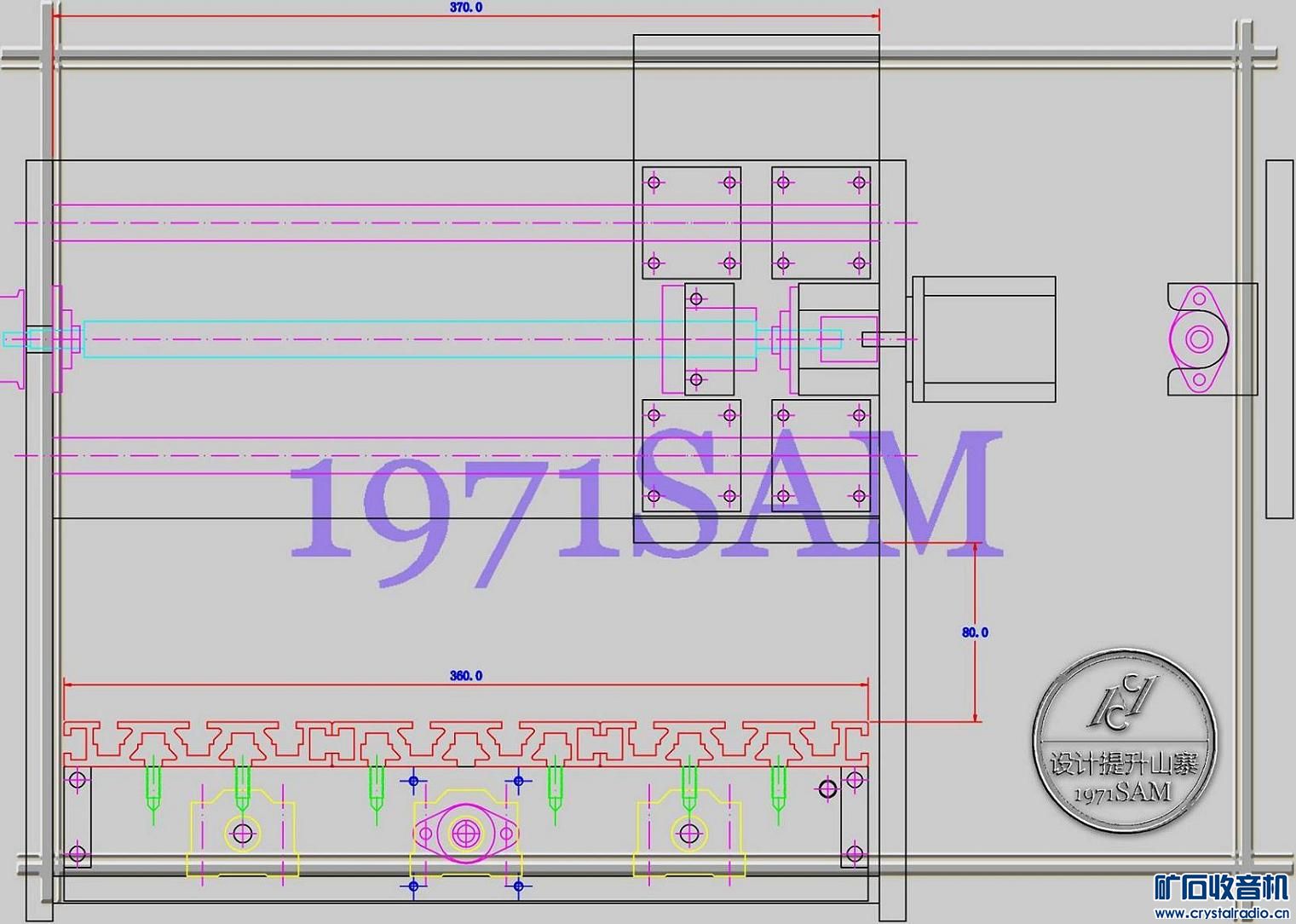

    许多爱好者是一边做一边设计,所以他们没有最终定案的图纸,一般是“见招拆招”,这类DIY堪称“高人”。需要相当的“意境”。我则比较注重设计,这样可以避免走弯路。并且可以方便地确定精准的孔位。甚至可以模拟。最关键是确定准确的孔位。先看看设计的效果图。设计活动行程260×190×75mm。增加限位后实际为255×185×70mm。整机完成后尺寸为宽475×深435×高460mm(不含调整脚垫),工作台尺寸为360×360mm。
    许多坛友喜欢索要图纸,但是图纸往往不是最完美的,在制作的过程中会进行一些修改,在此我也把图纸转成图片档贴出来,供设计与参考之用。另外,为了体现原创,设计图打上了我的ID,可能对阅读有些影响,望坛友多多体谅。

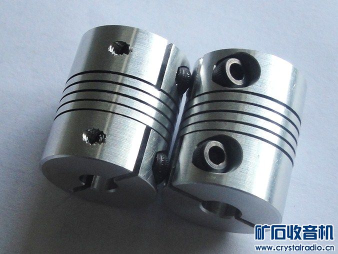

    6:联轴器  主要考虑与丝杆的直径配合,有锁紧施与顶紧式,都好用。步进端为6.35直径,丝杆端我用8mm直径。因为“迷你”,所以采用2520的联轴器,25是长度25mm,20是直径20mm。

(二)介绍思路以及选用材料的目的,就是为了更好的绘图设计打基础。滑块的孔位、直径。距离等最好按照图示的技术规格进行绘制,然后根据轴承座、联轴器、手轮来确定丝杆加工图样。最后由自己对机型的喜好进行设计。
(三)出加工图
    加工图主体分为三部分:光轴、丝杠加工和机身加工。
    1:光轴 我采用端头攻牙组立方式
    2:丝杠 两端的加工视手轮、联轴器孔径、机身厚度而定。
    3:机身 孔位众多,最好每个配件单独出图,即分件图。

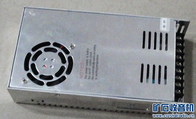

    1:24v开光电源 最好为3组24v直流。作用如下
     (1)用于主板(三轴联动)供电,
     (2)用于24V风扇散热
     (3)用于主轴照明

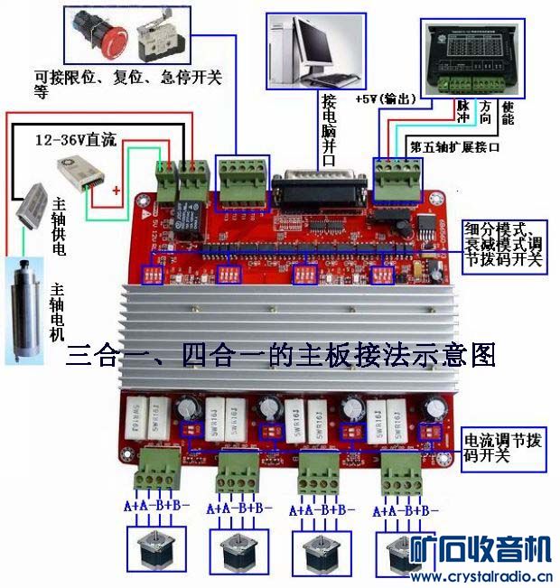

    3:主板  我采用英非赛的6560三轴驱动板。仅供参考。关于主板,这里简单地说明如下:
     XYZ能够实现三轴联动,全靠主板,严格来讲,这才真正是机器的最核心部分,影响着机器的运转。目前主板很多,有三合一、四合一、五合一的主板,也有接口板+步进分开驱动的(其实也相当于合一);业余条件用合一的驱动板就可以了,机器好,精度可以达到0.05mm以下,可以胜任一般情况下很多的DIY加工工作。

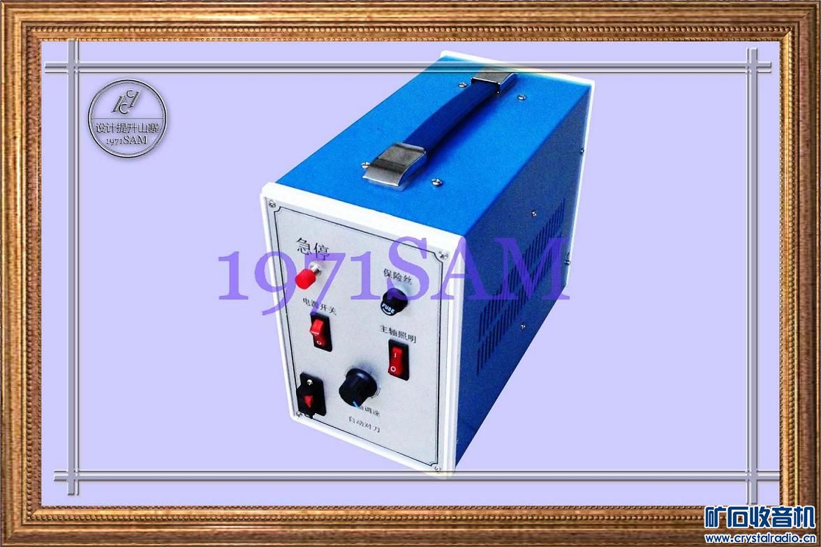

    4:电控箱外箱 淘宝购买
    5:准备的其他材料如4芯电线、急停开关、航空接头、电源插座、保险丝座、开关按钮、组立螺丝等等。

    4:联轴器 2520的,比较秀气,基本无碍,一端6.35接步进电机,另一端8mm接丝杠

    2:滑块 箱式单元SCS16UU和SCS12UU,其中SCS16UU要多买两个不带直线滚珠的,要切开用,套在丝杠的T螺母上,作为传动连接配件。
    3:丝杠 为保证良好的精度,采用1605滚珠丝杠,无回差的困扰(事实上回差相当小,可以忽略)。在配SCS16UU时要注意丝杠T螺母中心距为20mm,而滑块为19mm,所以T螺母要用角磨机磨去1mm。或者与其固定的连接板铣一个凹槽避开。

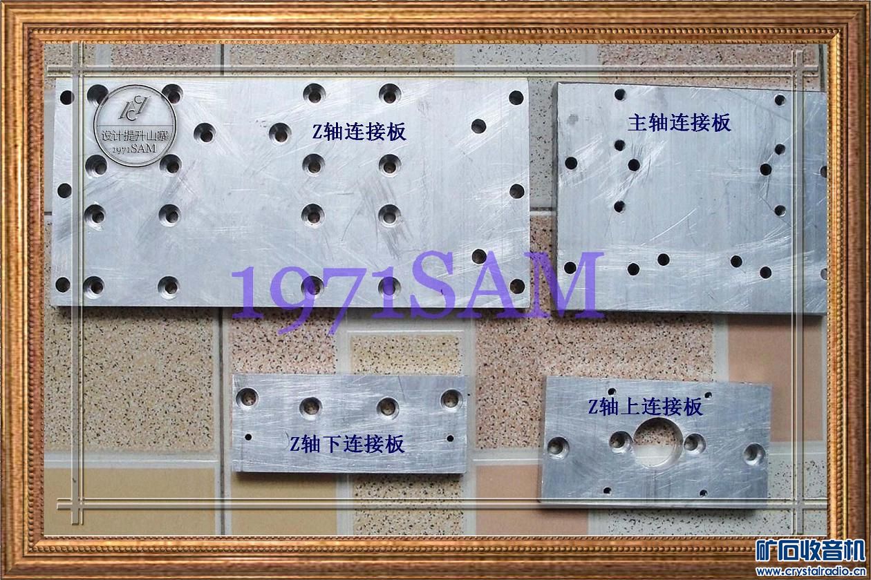

   机身 12mm6061铝板,台面20120铝合金型材,壁厚4mm,强度相当好,原考虑用1590的型材,因壁厚不足,所以未采用。机身的加工是DIY中最困难的地方,孔位众多,精度要求极高,是影响精度的关键地方。有幸同城有CNC加工中心,于是其委托帮忙加工。费时两周完成机身。费用最大的一笔,如果能自己完成,可以大大降低费用,可能也是令很多同好者望而却步的主因......
      1:X轴     左、右侧板 340×270×12mm  各1片
                 上支板 370×160×12mm     1片
                 下支板 370×140×12mm     1片
    2:Y轴     前、后立板 360×60×12mm   各1片
               侧连接板 330×45×12mm      2片
    3:Z轴       中活动板 227×110×12mm     1片
               上连接板 110×60×12mm      1片
               下连接板 110×46×12mm      1片
    4:主轴       固定板  138×110×12mm     1片
    5:台面   20120铝型材 360×120×20       3片
    6:标牌、拖链......等收尾的配件。

  3:如果是自己制作机身,工程量不是问题,精度才是问题,但是我还是很懒,所以才想到加工中心来做。省事。我认为传动部分的孔位(X/Y/Z光轴12个孔、丝杆6个孔,共18个孔不可掉以轻心)。而相对其他只是涉及组装的孔位,精度就可以宽放一些,还便于组立。一定要有主次之分,减小加工难度。
  4:三轴垂直  机身加工的直角度需严格保证,组装时要依据角度尺随时验证。

机器的整体外观。

工作电气接线图。
主板接线图示说明。

这是早先时候第一次设计的图纸,感觉比较单薄。
这些是第二次设计的图纸,用CAD画的,在做的过程中又陆陆续续做了修改。

机身配件加工图

用料清单之机身配件部分
丝杆轴承垫片

用料清单之电控箱
大结局:用料明细及费用
