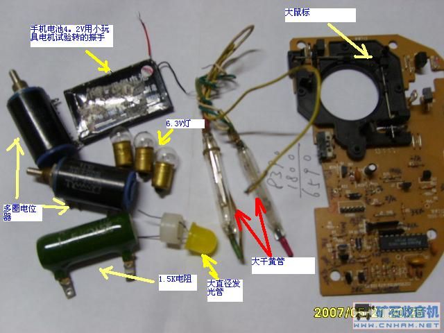

想想原理简单,就是不知用什么传感器?[简单,用料少]
基本原理:将自行车轮胎周长输入计算器,按+号,再输自行车轮胎周长,按等号就是轮胎转2圈的距离。
将等号引出两根线,接一开关信号的传感器。
骑行中输入两次轮胎周长后,就不断计算行走的距离。

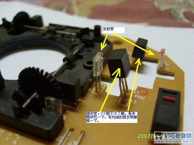

干黄管好象灵敏度不行,骑快了来不及打开。光电的应该可以,没试验过。
用废鼠标里面的发射和接收管,在轮胎上贴反光膜。这个办法是否可行?希望大家给个意见。准备试验。

 楼主| 发表于 2007-5-21 20:37:34 |
刚找了些零件。准备试验。

发表于 2007-5-21 21:44:53 |
三个脚是两个接收管,
