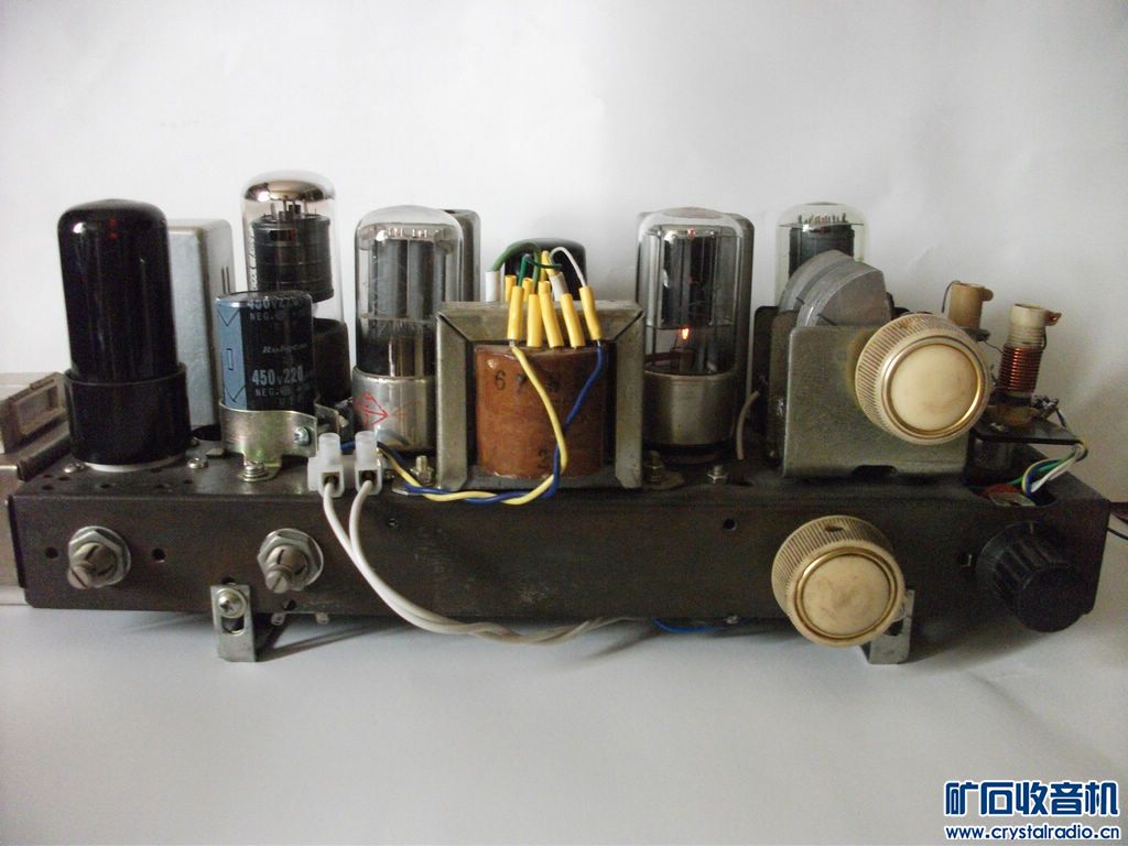

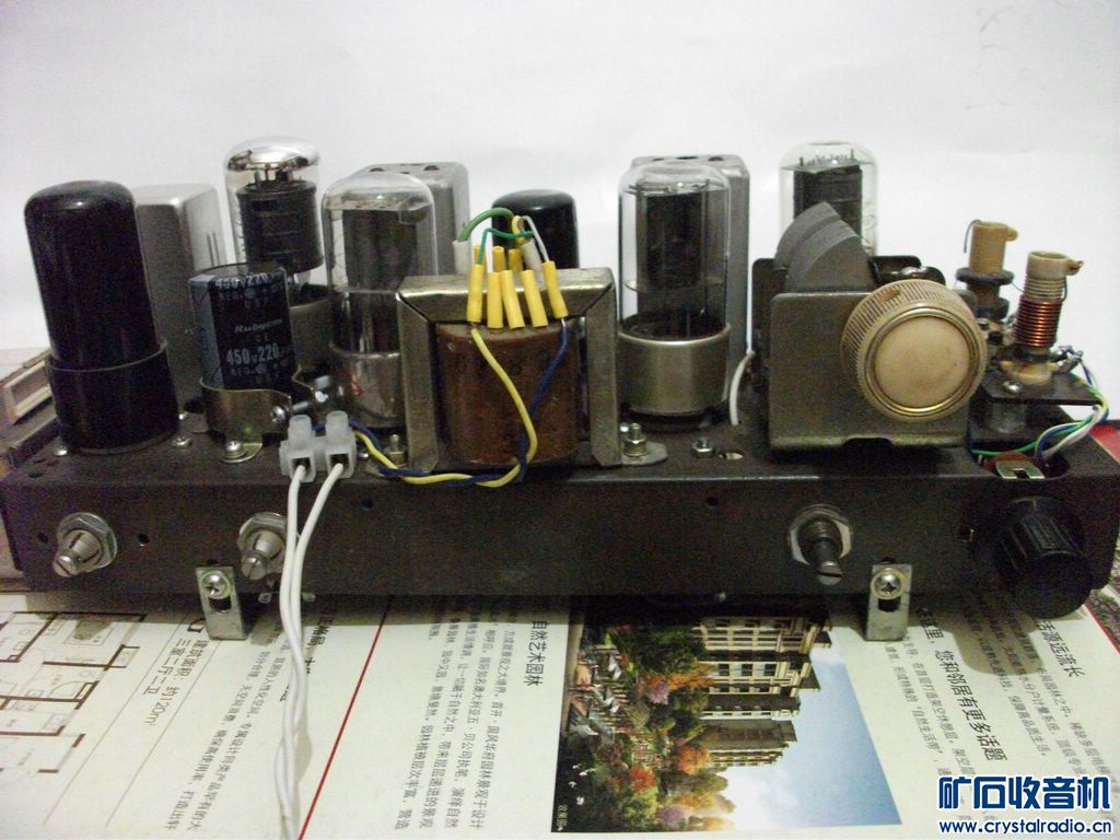

我受了海河版主的鼓励和支持,DIY了一台电子管AM-SW二波段二级中放机。原理图采用了冯报本先生的电路。
电子管使用了大八角GT管,分别是6A7P,6K4(前苏联铁壳管),6K3P,6N9P,6V6,6Z5P.
二级中放机前视图1
二级中放机前视图1
二级中放机后视图2
二级中放机后视图2

发表于 2011-12-16 09:57:48 | 显示全部楼层
你应该再上一张底板下面的照片,爱好者最在乎看的就是里面呀。对不?

 楼主| 发表于 2011-12-20 20:00:50 | 显示全部楼层
二级中放的底视图图6
二级中放的底视图图6
回复 14# jdlu
    谢谢朋友的支持。由于此机的底台是利用以前一个废残了的串丝机的底台来组装的,这个底台是非常小,而且没有按装变压器的位置。现在又要增加一级中放,受到底台的限止内部容积有限,要合理排列元件真是费了我好多时间。
元件的接线亦很困难的,再说自己的眼睛也不好,因此机子的布线很乱,实在拿不出来,现在您想看,那么就将就的看看吧,请您多多提出宝贵的意见。
