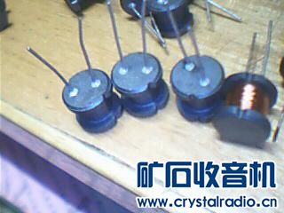

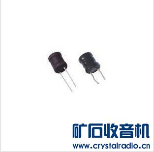

 楼主| 发表于 2011-12-14 14:00:38 |
嗯嗯,我现在打算去电子市场找现成的电感,像这样的
2.5MH电感
2.5MH电感
或环电感,同时我也按大师们所教的方法也做几个,看看哪种效果好,DIY嘛,在于自已动手
发表于 2011-12-14 14:09:09 |
不错啊,这种电感我自己也有几十个,10uH的,和3mH的,前者用来做FM,后者AM
发表于 2011-12-14 15:12:32 |
3楼办法不错。这种电感我也有不少。

发表于 2011-12-14 18:32:20 |
我是拆的一个小型节能灯里面的两脚电感,很合用的

发表于 2011-12-14 19:21:22 |
如题,想做9014单管机,2.5mH扼流圈不知道去哪找,在电脑电源和主板上面有吗?谢谢大师们
lzhkj 发表于 2011-12-14 12:10
这样的磁芯很好用,0.1线绕250圈就OK。
