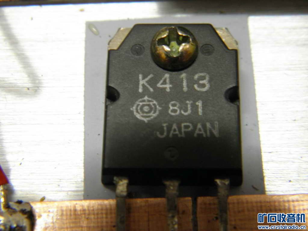

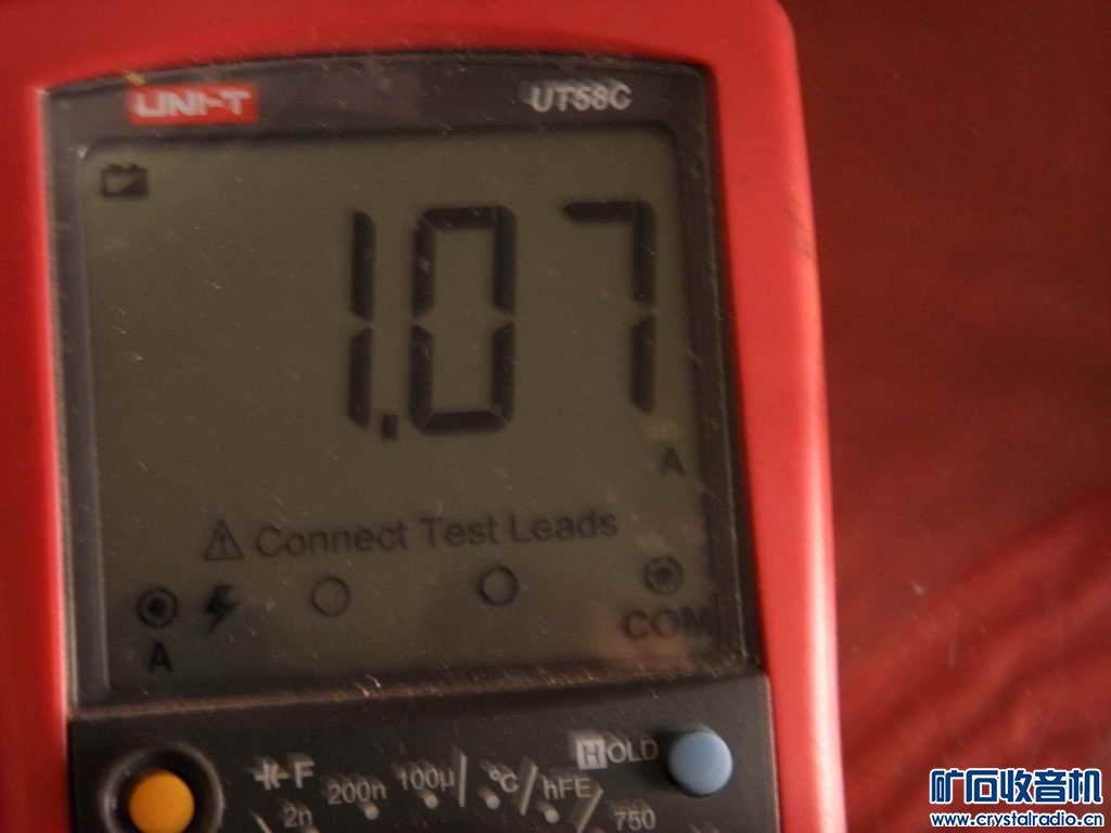

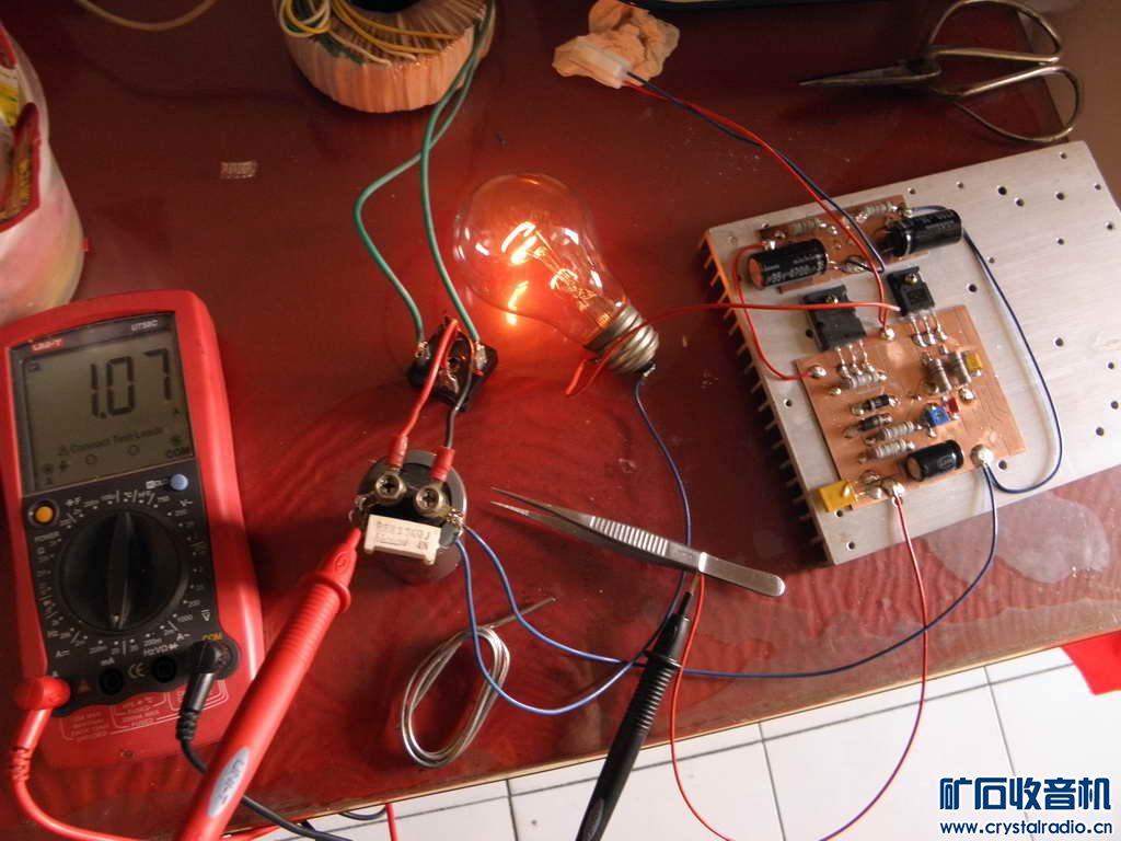

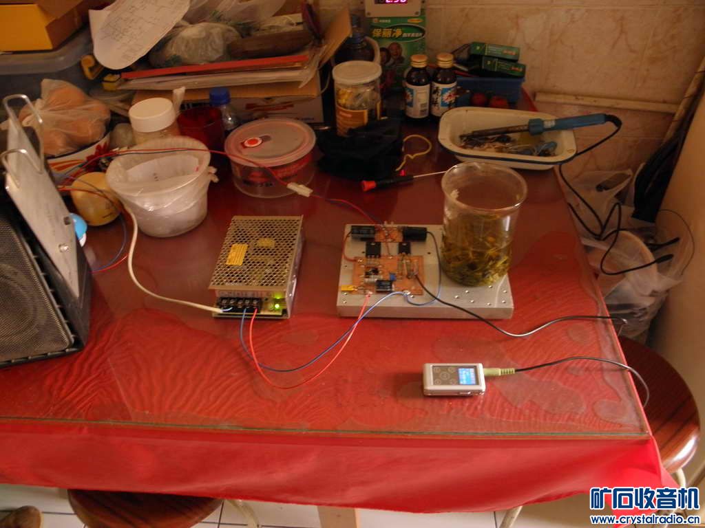

这是我的最新制作, 具有恒流源负载的场效应甲类功放,电路简洁,音色优美,效果类同1969。该机恒流电流为1A,电源电压30V,一路功耗30W。该机输出处设了二只反并联的LED,作用1、可以快速调整中点电压,2、平时使用时可以监视输出的中点电压是否偏高或偏低。该机可以使用的场效应管子很多,推荐IRFP150,2SK413等等。如觉的增益不够可以加一级小功率场效应管前级。

比你的8920数字功放音质好些,高音纤细,但低音生硬缺少柔韧,可能也是直通的缘故,线路板线条间间距小,很容易引起有害耦合和潮湿漏电

原理图中2SA1943的基极直接接到正电源上,是不是画图纸手误。
 楼主| 发表于 2011-12-10 23:47:26 | 显示全部楼层
回复 2# 锡钛镀锌
    对啊搞错了,不好意思。

不知我用IRFP460行不行?这个管子是用在开关电源上的,我在这个厂是做开关电源的,这个厂很多这个玩意。还有请楼主来一份正确的图纸,方便大家,有空我也diy一下。
