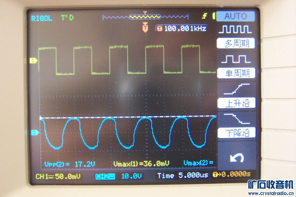

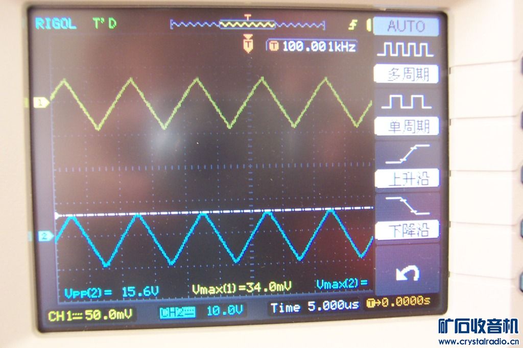

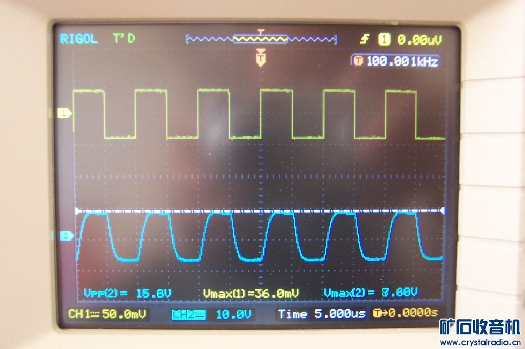

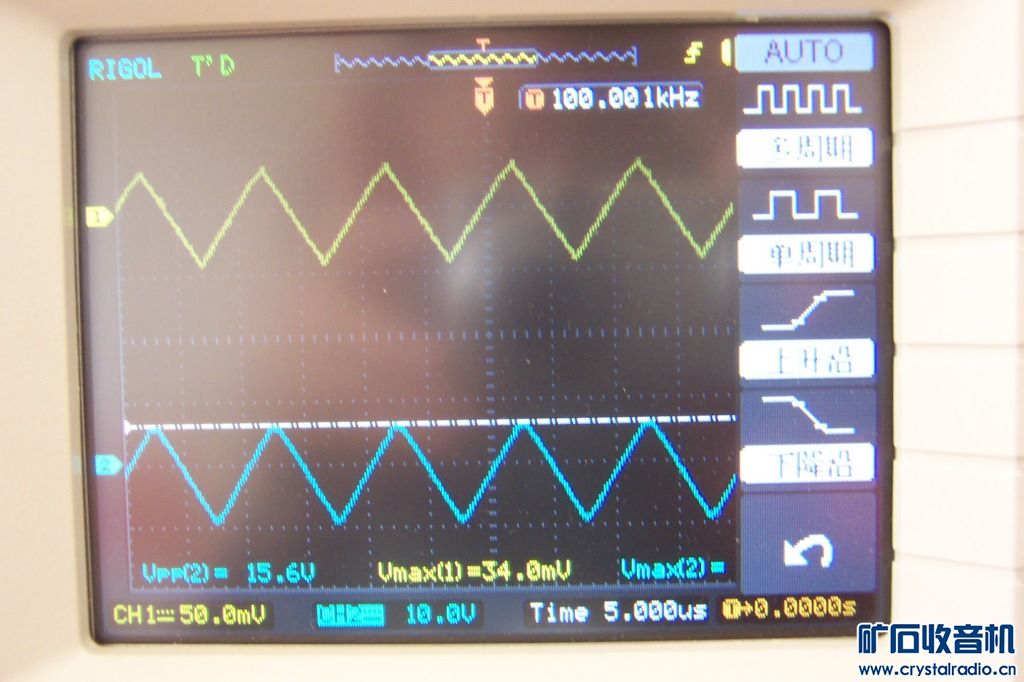

周末闲暇,使用示波器测试了三台功放的波形,请大伙赏眼。
三台功放分别是:
1,TDA1521洞洞板
2,LM1875伟良豪华版
3,TIP41C,42C,广州星华电子分立元件功放板
测试频率100KHz。
首先使用方波测试(上边是输入信号,下边是输出信号)
1521
1875
TIP41
接下来使用三角波测试
1521
1875
TIP41

发表于 2011-12-10 12:19:03 | 显示全部楼层
图充分看到大iC厂电路设计能力与山寨设计能力的差距所在,不是说我花多了线,用了大功率元件,〝手工精心焊接〞,就会有【胆声】【石声】【锗声】,【暖声】------
发烧音响,很多人只相信非常个人,唯心的听感是不足以全面评价一个电路的也应相信一下指标,两者不可或缺
我个人认为2KY以后我国民间图纸末前级推动级用管多以商业成本为主,不以阻抗计算多少的推动阻抗推入下一级B极不失真不变型为考量,出现很多2N5551推c1942的商品,你看三角波顶那里够推动功率?
没有设汁能力的音响发烧友,还是找些严谨的图纸才不会白费功夫
近年D类功放IC失真方面进步神速,声音亮度够,音场感好,功秏又微,元件不算多.与电子分音配合,「音质」/「价格」比是普通电路五至三十倍.出口产品早己大批量采用.但不見矿坛有人提及,难道到矿坛的人都是不好新事物?决不会的!                       纽约 原生上

发表于 2011-12-10 11:43:38 | 显示全部楼层
100k测试没意义吧,音频上限20K。

板子也露露脸吧
1521
1875
TIP41C 分立
100KHz正弦波
1521
1875
TIP41C 分立
然后是直脉冲
1521
1875
TIP41C 分立
