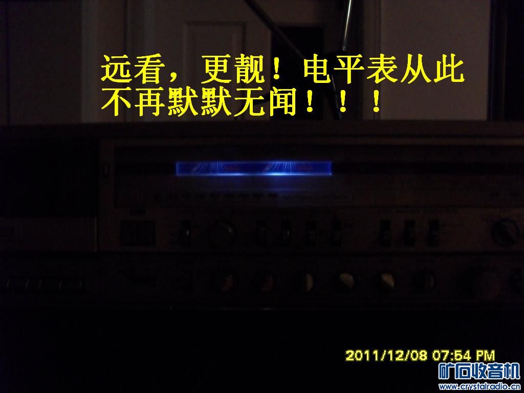

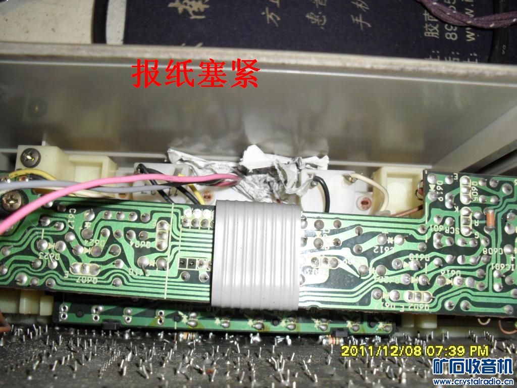

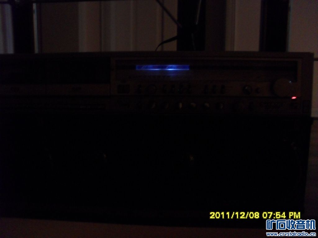

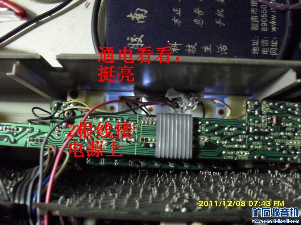

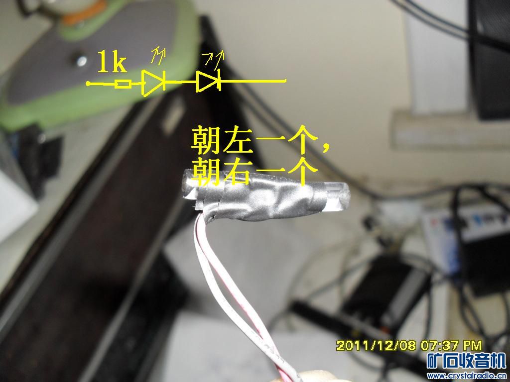

近日正在把玩777,这大家伙音质非常好,给他加大了电源滤波电容,使得开机后无一丝交流声,音质纯净极了,早上起床后先给儿子放半小时英语听力,那声音醇厚呀,听着舒服!儿子上学走后,接着听调频。。。。但这机器有个缺点,就是电平表小,不仔细观察不能充分展现她的魅力,于是有了今晚上的DIY,不罗嗦了,看图说话,还没改造的朋友快干吧,半小时让您的爱机更靓!

这么高级的DIY工艺怎么能用塞报纸这种小孩玩泥巴的手艺来处理呢? 最起码也得是用百得胶啊, 对于这类老机器我个人比较喜欢用暖色调的照明,这样蓝色的冷艳色调感觉有点发虚,看着不踏实,个人意见哈
发表于 2011-12-9 00:25:32 | 显示全部楼层
回复 3# 无烟男人
    这才更显得信手拈来,巧夺天工啊,呵呵。无数年后,再拆开,还可以重新看下报纸怀旧一下现在的幸福时光。要是百得胶就没这功效了。

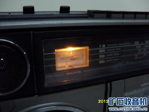

近日淘得三洋9930一台,机器成色很好,到手后认真清扫了卫生,更换了所有皮带,压带轮有点老化,开水烫了几分钟,老化问题解决,机器所有功能正常,声音特温暖,好听,放餐桌边,吃饭的时候听听中国之声,那声音真叫一个舒服。缺点是那个电平表不太显眼,还好,有了前边777加背光灯的经验,这次找了个适合机器特点的橙色高亮LED,加上后感觉机器更灵动了,呵呵,不管您喜不喜欢,反正我是喜欢,请欣赏
