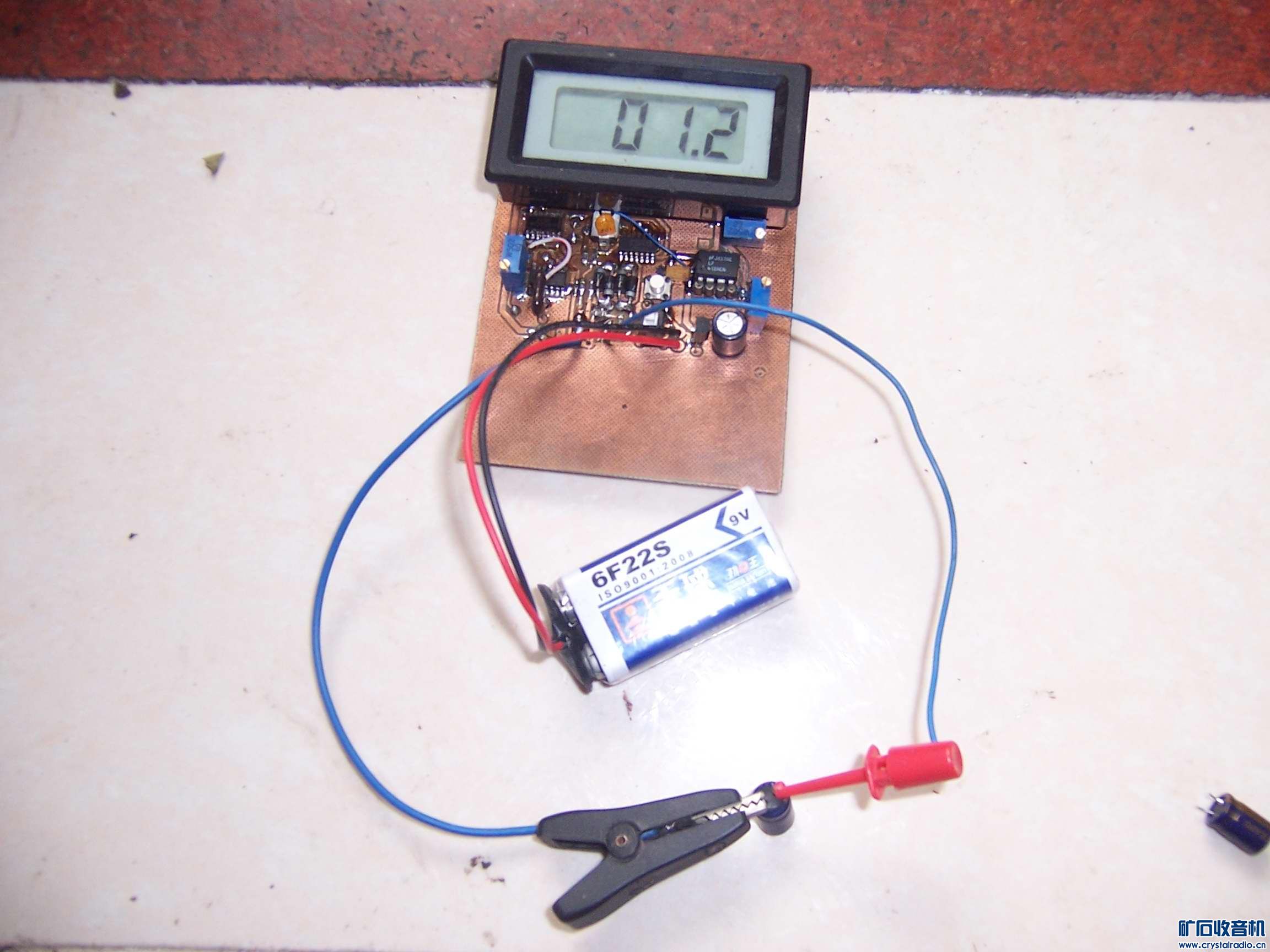

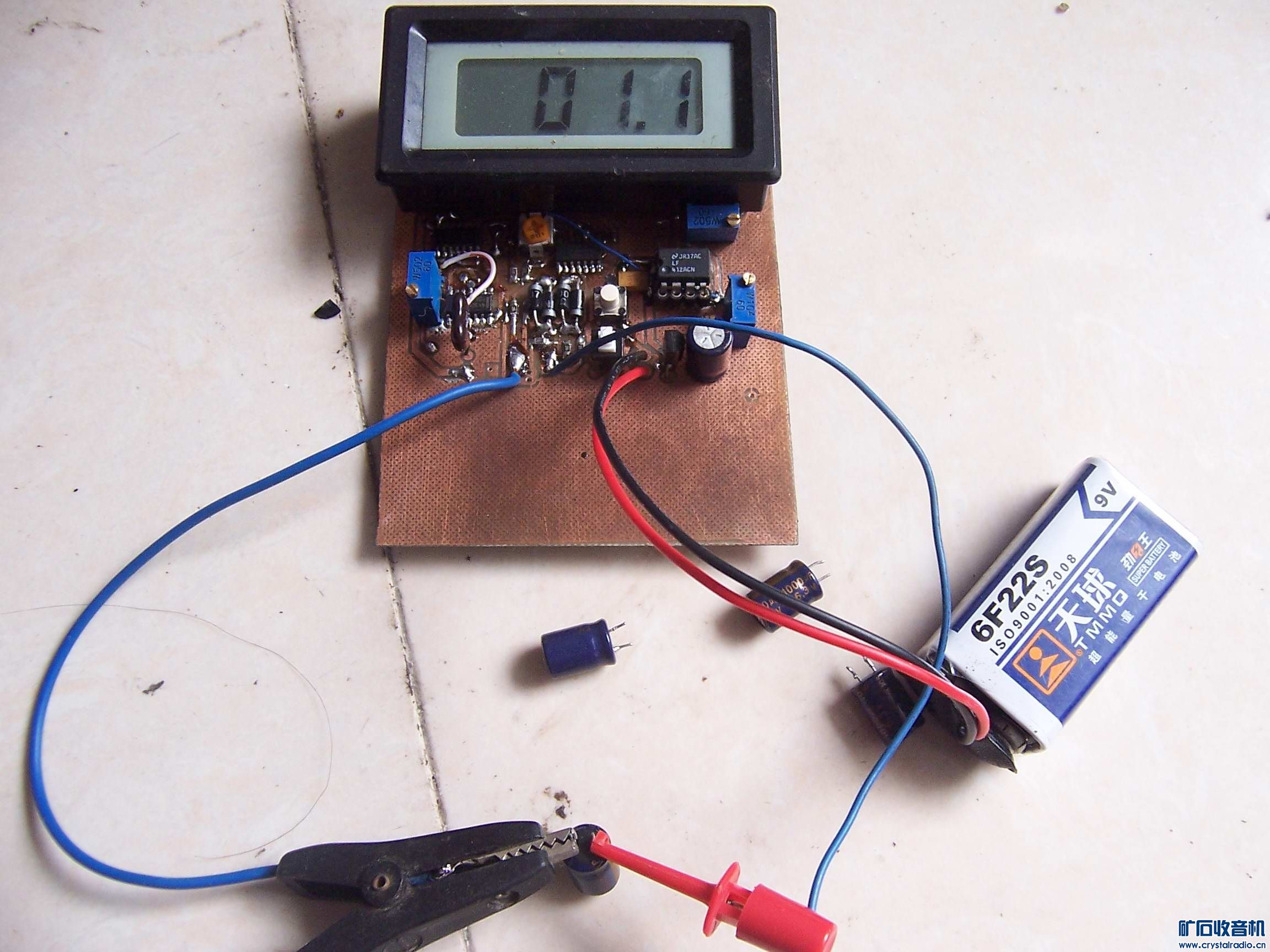

电容爱坏是不争的事实 外观很好 量电容容量又够 代换后才知道已经损坏  经常的全部拆下一个个又装上 浪费时间金钱 esr表很有意义 鬼版大作看后 我没有指针表 再说指针表体积硕大 我也没有表头 有表头也不知道绘刻度 把我难住了 数字时代了潮流所趋我决定做一数字esr表  我有一 7106数字表头(DMM) 找合适图纸  找到ourdev的 ezm做过 但他开发出成品了 经验根本不分享了 他照这里做的 后用单片机改进出了成品 根源于此
elektor.com 电路比鬼版稍显复杂 理论分析很长 4线测量比较严谨 看得似懂非懂 决定仿制 自己做板
4线测量还没有找到合适的屏蔽线和夹子 暂时短路代替  正考虑用显示器的屏蔽线做
好在lf412本地可以买到
74act74我刚好有一74hc74就不买了  输出峰峰值小一点 不知道影响大不?看他pdf说可以代替
其余都可以买到 双面贴片  7106数字表头(DMM) 是以前捡的成品工业面板表  做工不错 用晶振震荡 有一1.2V的基准ic  还带7660负电压  液晶屏幕省了不少事 用led的7107也行的 只是多费点电  整机 实测静态电流12ma 不算省电
pdf英文的 一半可以看懂还没有来得及仔细翻译 200khz调试也没有频率计 7106是200mv直流表头 我也没有100mv的电压源来校正表头部分 全部凭感觉乱调 这几步都没完成 lf412调零估计也没有意义  拿几个电阻凑合比划调 呵呵!!! 结果好像还可以 反正鼓包的电容能判断它坏 图片
100_3858.jpg 100_3859.jpg 100_3860.jpg 100_3861.jpg 100_3864.jpg 100_3865.jpg 读数最小的正常 0.07的性能下降能用 1.1和1.2 漏水曝开严重 坏
终于可以上传了 论坛肯定坏了 前几天!!! 没有严格尊序数字地和模拟地一点接地 就这水平了 见笑了. 因为我的DMM面板表上有7660负压故自己引出到pcb上 大家如果没有自己加上7660负电压部分 (其实没有DMM表头可以用数字表的直流200mv代替)  原版电路图在8楼我就不上传了 ad6格式 (protel我不会用 不兼容打不开) ESR.rar (82.18 KB, 下载次数: 1070)
哪位好心人把调试部分翻译一下 不胜感激!!!

我来翻译一下 机器加人工 为了调试 只翻译我认为重要的 理论方面分析涉及电子专业词汇太多 我的水平勘误很难翻译 不对大家指正
发布在2002年 9月
如何在线测试电容,追查出故障电容器吗?无需焊下任何电容 ,只需检查电路中从数以千uf至百nf 电容  在大多数情况下,并联的线圈或低电阻
值都没有问题。 即使短路电容也可能在线发现 不分测量极性 。 直接更换电容器是最显著的 财产是电容,但除此之外,还有另一个重要因素,
即所谓的ESR等效串联电阻。 一个理想的电容器是一种纯粹的活性成分与90度之间的电流和电压的相角。 然而,在现实世界中,电容器的需
要作为代表组件中引入的损失电阻串联的理想电容器为蓝本。
您可能会怀疑,如果你测试一个低ESR电容或只是一个短路电容。一个简单的直流欧姆表测试通常是不够的判定的。无需找出万用表
ESR的测试仪按一个按钮(图中的S1) 可以切换到直流电阻测量 显示一个更高的欧姆读数挡。如果没有,在您手中可能性是个短路电容
调试部分
先检查ic5 5v正确 再检查ic7的-5v正确
1。启动电压表电路。
P1应断开或拆下
(校正表头部分)
  连接一个已知的准确的
小于200mV的电压源
到TPA点  并调整p5,直到液晶显示屏
显示正确的值。
移除电压源  短接TPA和TPB
短路测试导线,并调整
P2为‘000.0’读数。移除TPA和TPB 连接。
重新恢复断开或拆下P1 的电路
连接频率计数器或示波器
TPC和GND之间。调整P4
200 kHz计数器读数为5μS
在示波器上的周期时间。
将测试线连接一个10欧姆的标准电阻。
连接示波器(AC模式)
到TPD和GND之间。调P3(对称
调整),从而使两个半周期线
并产生一条直线。调整的P1为
'10 .0' 读数
如果超出范围不可调 试把p1和p3调到中间值试试
为了确保正常工作 您可以连接不同的(已知的,好的)
在与一系列不同的电阻电容
模拟工作中的电容 调试本ESR表。
IC2
74ACT74能够提供足够的电流
在100 kHz至产生一个很好的干净
方波。 IC3是一个74VHC4066  是高速版本。相比
常见的cd4066,不必要的逆反效应
减半。为获得最佳性能,
应使用指定的组件,但所有
在所有的,完全可以接受的性能
仍然可以实现,如果你使用一个普通的cd4066
IC3和为IC2的74HCT74。
