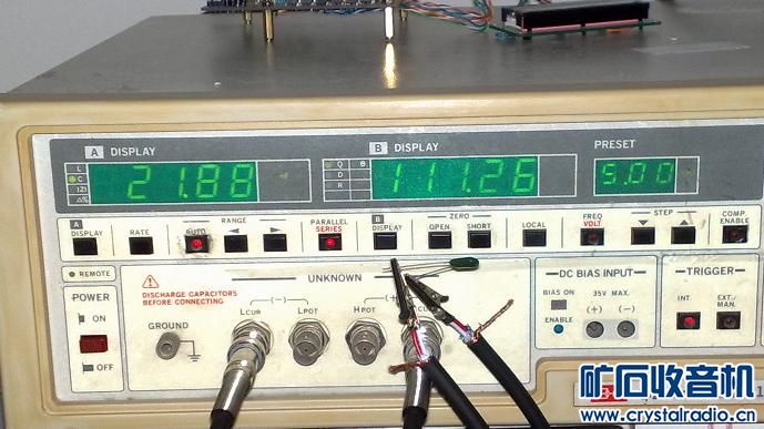

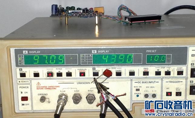

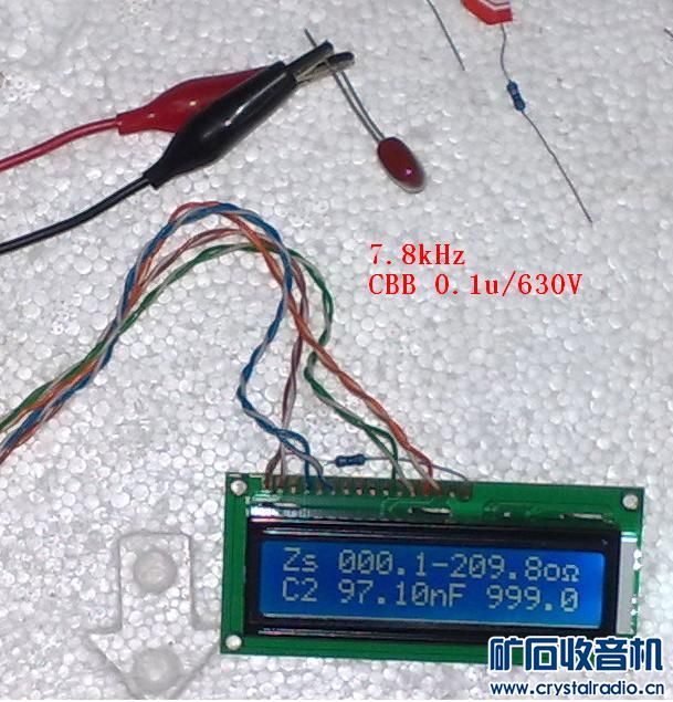

好的,就上一些图。
先来一个CBB电容。
与LCZ 1062电桥同测0.1uF/630V CBB电容

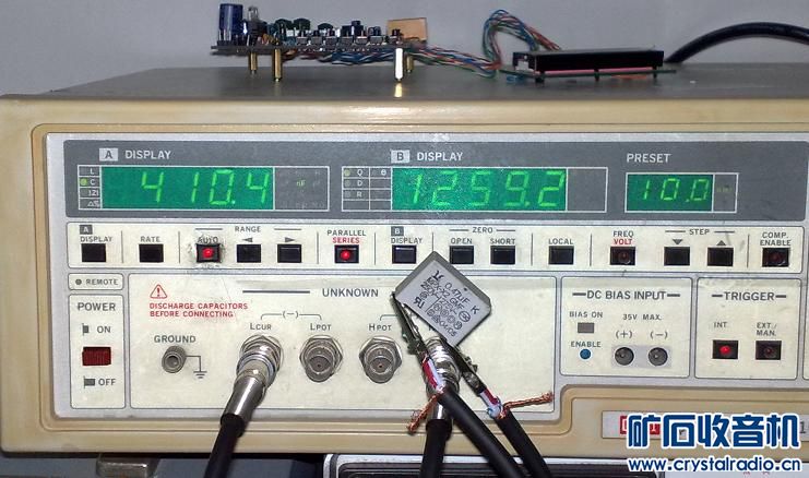

 楼主| 发表于 2012-1-24 18:08:54 | 显示全部楼层
MPX安规电容(长城电源盒上拆的)

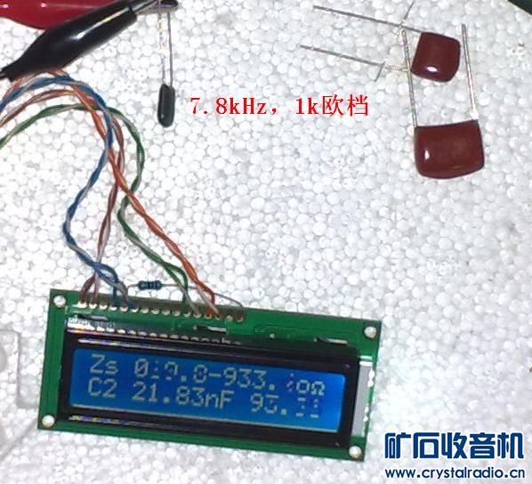

 楼主| 发表于 2012-1-24 18:53:46 | 显示全部楼层

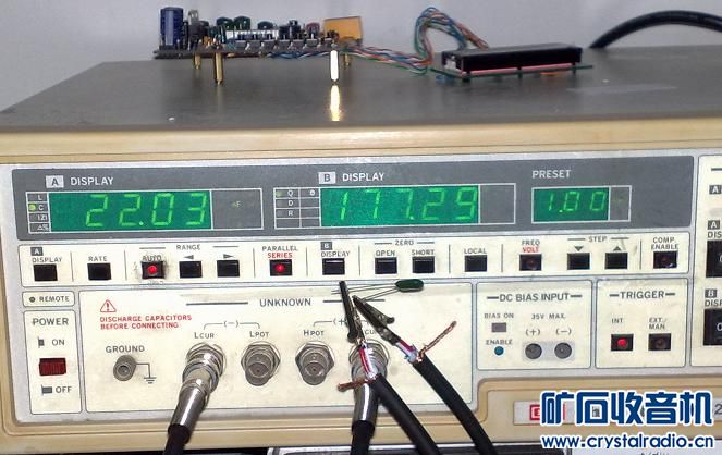

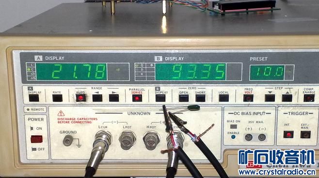

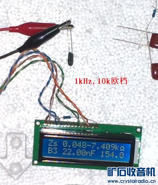

LCZ1062没有7.8kHz档,而涤纶电容的容量是随频率变化。为此,采用插值法比对。
LCZ1062测得
5kHz时,21.88nF,111.26Q
10kHz时,21.78nF,93.35Q
插值因子是n=(7.8-5)/(10-5)=0.56
所以7.8kHz时,测值应为
C = 21.88+0.56*(21.78-21.88) = 21.88-0.056 = 21.82nF
Q = 111.26+0.56*(93.35-111.26) = 101
DIY的LCR测得C=21.83nF(未去除0.004nF开路电容),Q=94(在93与96之间跳)
也就是说,本次容量测量误差约0.1%,D值误差为1/94-1/101=0.0007

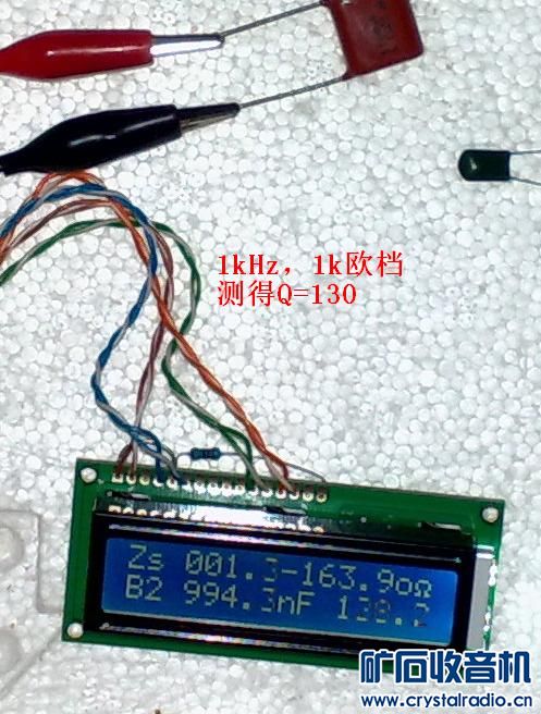

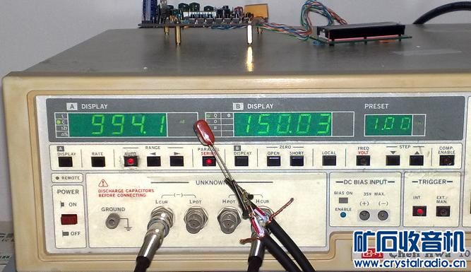

 楼主| 发表于 2012-1-24 20:18:05 | 显示全部楼层
测量这个电容,Q值误差大一些。此电容不是CBB了,可能是CL电容
容量测得很准。
Q值误差偏大原因是:阻抗为160欧,这是,上下臂的增益不同,引入一些附加移相。
相当于D值误差1/130 - 1/150=0.001

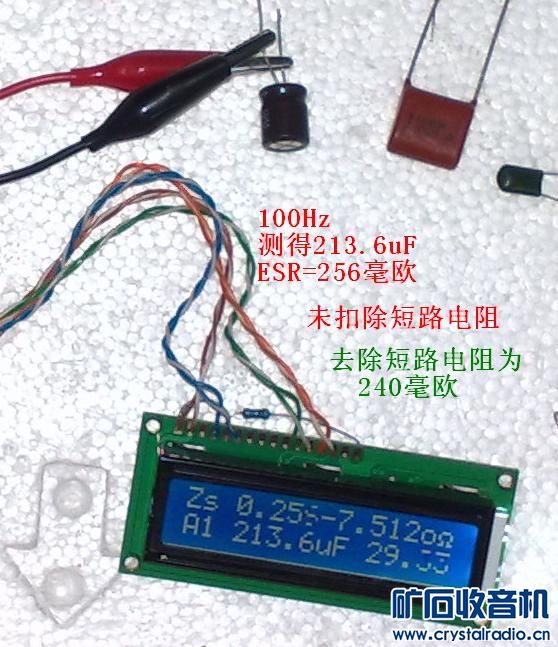

 楼主| 发表于 2012-1-24 20:57:48 | 显示全部楼层
测个220uF的电容
测量短路电阻
本次采用二线法测量,ESR误差5毫欧,容量测量结果相同,频率采用100Hz
