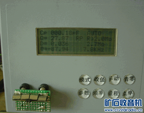

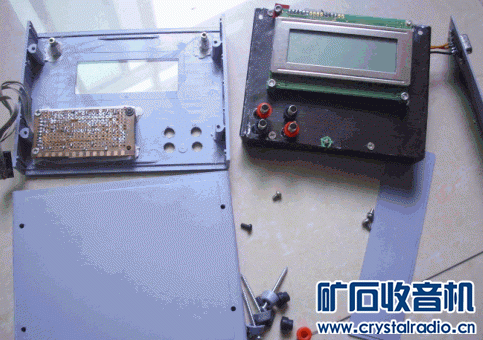

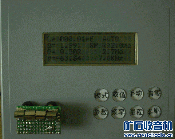

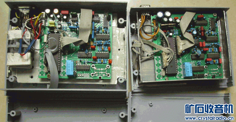

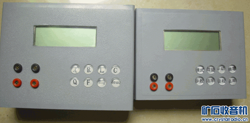

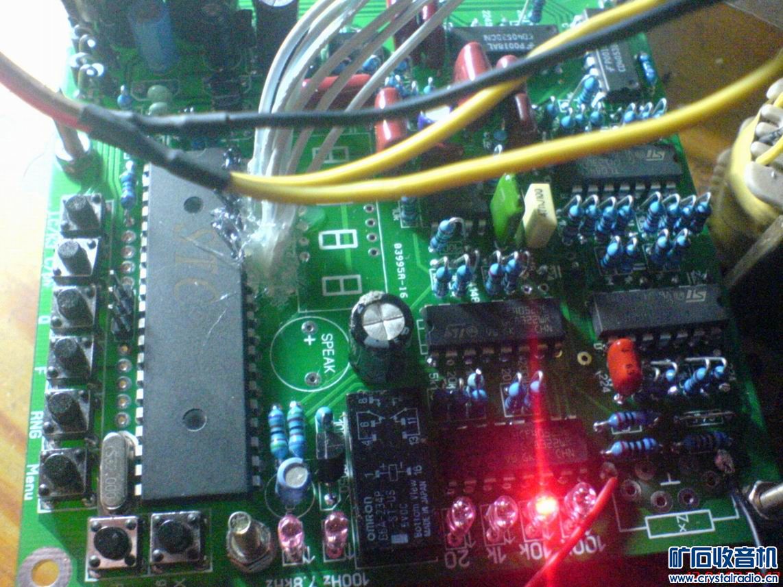

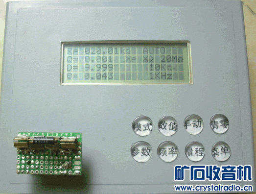

本人做了两台STC自动电桥,一台外置变压器版,别一台四节锂电池版。说明一下本人DIY电桥,不是达到商业电桥目的,只不过是打发下时间的,这台机壳看不到罗丝是本人做了几天泥水工用那些钢泥粘铜柱上机壳,按键是电话机上的。按键字是热印上去的,那机机壳是买错了,自己就将液晶装到机壳面上,液晶窗口就装块有机玻璃达到防尘作用。
一台外置变压器版一台四节锂电版
一台外置变压器版一台四节锂电版
一台外置变压器版一台四节锂电版内部
一台外置变压器版一台四节锂电版内部
7.8KHz开路清零
7.8KHz开路清零

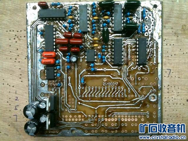

非常感谢许老师的开源 自己也热转印DIY了个 不过双面板确实不好玩。弄了几张都报废后来只有两张0.8的PCB叠一起来 哈哈
