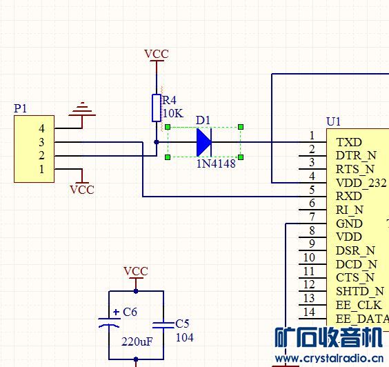

我试了很多次都不行提示请给mcu加电,我按照上面几位朋友方法都一样,不行我就再买一个usb-ttl,谢谢!
发表于 2013-3-23 17:21:54 | 显示全部楼层
看看你买的USB转TTL用的是不是 PL2302系列芯片,这种usb-ttl下载STC有问题,很难连上,连上也只能最低速率下载,后来在网上找到了解决办法,加一个二极管和电阻,可以稳定最高速率下载了如图:

发表于 2013-3-23 17:45:58 | 显示全部楼层
发表于 2013-3-23 18:08:02 | 显示全部楼层
首先按许老师的图连接电脑到单片机10、11、20脚;其次打开下载软件,设置好单片机的型号,把波特率的上下限设为4800比特,串口默认COM1,接着加载代写的程序,再点下载,当软件提示请给MCU加电时,再给MCU加电,接着软件会将刚才加载的程序写入单片机,最终完成程序的写入。

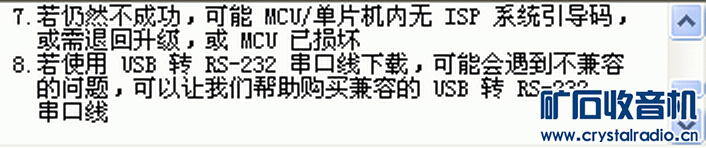

发表于 2013-3-23 18:40:58 | 显示全部楼层
STC下载与串口线的关系是密切的,下面是STC下载程序上的提示,第八条:“8.若使用 USB 转 RS-232 串口线下载,可能会遇到不兼容 的问题,可以让我们帮助购买兼容的 USB 转 RS-232 串口线。”
