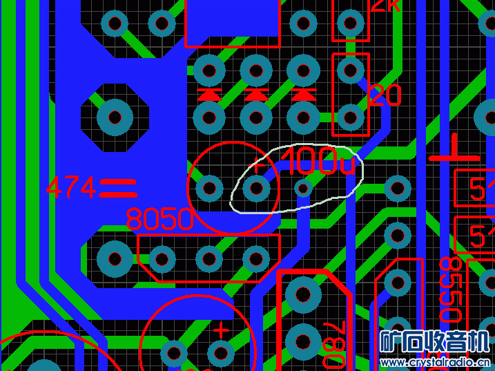

    许老师你好!对比了一下你画的原理图和PCB板,除了有重复线外没什么,但有一个地方与两图不对应所以也不敢确定,就是C13的正极和R37的交接处是接R37的左端还是右端呢?
  下图白圈处:

许老师你好!不好意思我刚熟悉这个电路,所以不知道可选电路是起什么作用的?PCB上没有可选电路,不用这个电路对应的程序用那一个?
 楼主| 发表于 2012-6-17 21:03:41 | 显示全部楼层
DDS的PWM存在三次谐波失真,可选电路可以减小这种失真的影响。程序使用最后一版本即可。
