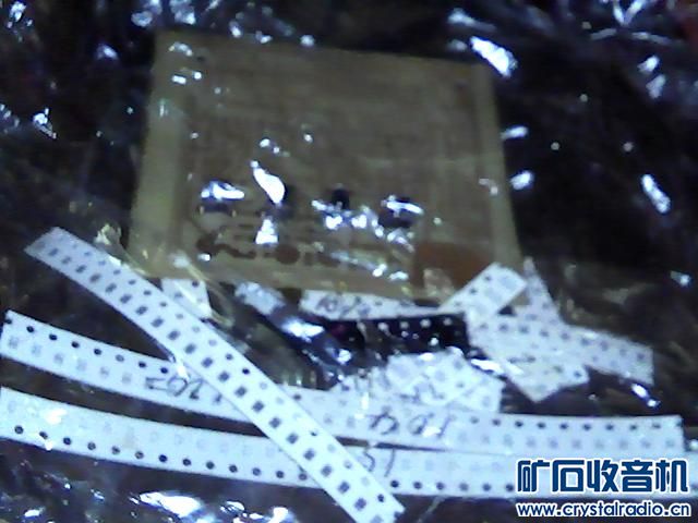

发表于 2012-6-15 19:31:50 | 显示全部楼层
李友明 发表于 2012-6-15 19:11
你有做过吗?不知买什么电容好,这个也好费钱呀!我买电阻要了45块钱,我除了彩色的,别的都用1%的电阻! ...
我没买过,都是许老师装调好的,ESR板和配件都摆在家几个月了,没时间装。
