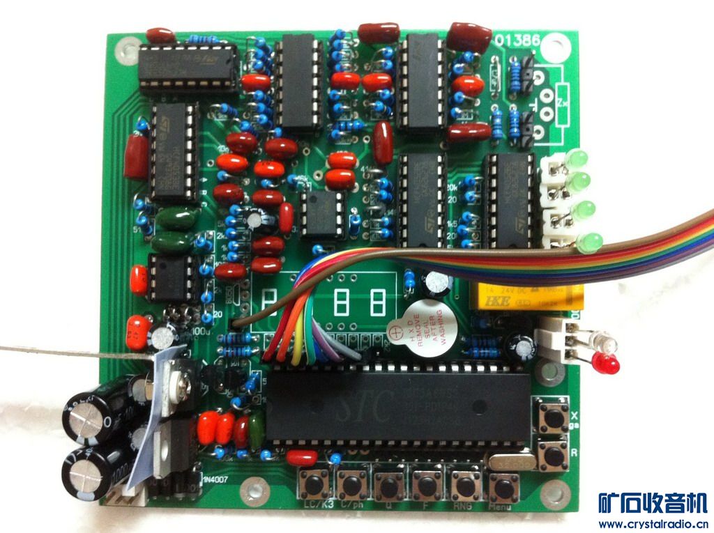

许老师,我的也装好了,可是有一个奇怪的问题。电阻值测测出来是实际值得10倍。例如100测量值是1K。但是电容 ...
怀疑电阻用错了。
发表于 2012-5-29 09:34:07 | 显示全部楼层
那我先查查看,谢谢许老师。
发表于 2012-5-29 09:48:10 | 显示全部楼层
xjw01 发表于 2012-5-29 09:16
开路时:1K时 UP:3 DW:3,这是错误的,说明上臂信号异常。UP就是0
你提供的这阻数据,增益状态只有0和3, ...
谢谢!可能是上臂4052周边电路有问题,还是TL082周边DDS电路有问题?

已经做了2次,第一次下完程序后就做了,当时上下臂也是3,接上20R电阻,调Z0能调到20R,参数为77,Z1不能调到20R(数字乱跳),Z2也能调到20R。后来又进行了第2次初始化,上下臂也是3,这时接20R调试时,Z0、Z1、Z2数字都乱跳了。还有32M晶振没加阻容能正常起振,一开始以为晶振振动的频率不对,加上了阻容,还是一样。STC是11年的。4052、4053、TL082、TL084都是ST的。电阻关键的都用0.1%的,就是上页我贴出来的那张表,电容用大部分用CBB的,几个用涤纶的。
发表于 2012-5-29 10:47:25 | 显示全部楼层
许老师我的问题已经找到了,是R13误用为100K的了。造成上臂增益增加。现在改回来了。还没有进行校准。但是精度已经相当高了。我先再去看看。然后把整个调试过程加一些照片发上来。

 楼主| 发表于 2012-5-29 11:35:48 | 显示全部楼层
看了这样的用料,性能会做得比较好的。
你全部使用插座,这个比较槽糕。因为,很多插座质量并不好。有时会引起接触不良。请用万用表逐脚检查不是存在接触不良。
除数字部分外,仪表上的模拟集成不要轻易使用插座。除非考虑到某些集成要经常更换。当然,现在已经使用了插座,也不要去拆,以免把版子拆坏了。现在先想办法调好这块板子。
然后再检查元件是否接错、焊错、电源电压等。那么,用默认值就可以工作了。调校之后会很准。
