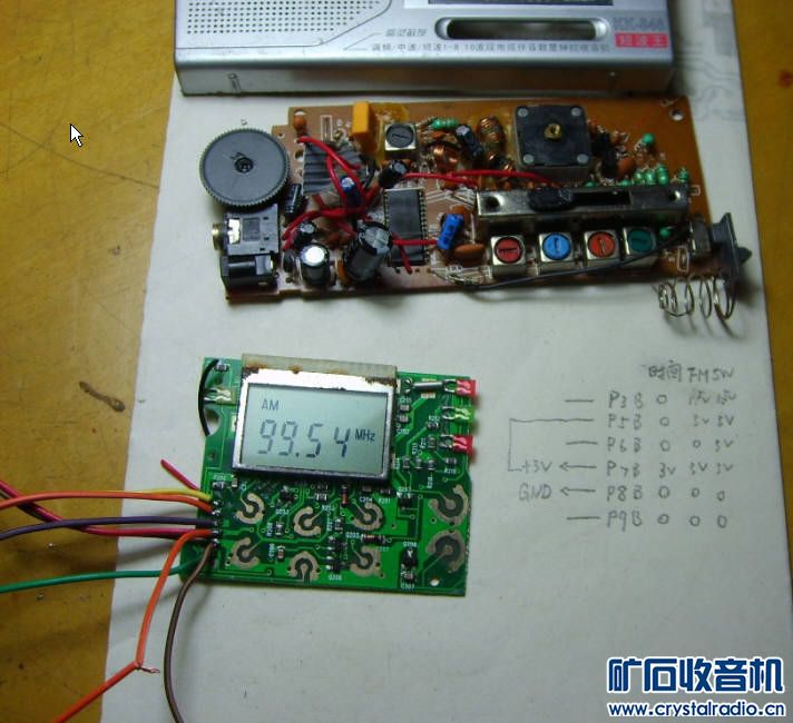

1、不拆除任何零件时。
接通电源,显示时钟。
接通电源,显示时钟。
P5B接+3V后显示FM(MHZ)。
P5B接+3V后显示FM(MHZ)。
P6B接+3V后显示AM SW(MHZ)。
P9B接+1V后,显示AM MW(KHZ0。
 楼主| 发表于 2011-12-5 16:13:24 |
回复 1# bnm
    2、拆除板上双稳电路二只三极管后。
显示FM。
显示FM。
显示SW。
显示SW。
显示MW。
显示MW。

    近日在读短信时,有多位朋友要求介绍一些小收音机中液晶屏的拆解使用方法。在此就作一简单介绍,不再一一回复了。
 楼主| 发表于 2011-12-5 16:23:11 |
回复 3# bnm
    另外,P1为AM SOC引入点(红线),P2为FM SOC引入点(黑色线)。

液晶屏是CD3610。

回复 2# bnm
    请问为什么要拆三极管的,不好意思,知识太缺乏了

回复  bnm
tanglong2009 发表于 2011-12-7 17:22
在组装自己的收音机时,有时要缩小一些显示屏的板子,就可以把那部分板子去掉。另外,拆除二只三极管后,更便于接入自己的系统中。
 楼主| 发表于 2011-12-9 14:46:34 |
在这里补充说明一点,P1B~P9B是该板上的标号,1PB和2PB是SOC频率取样点;P3B是开机电源(+1.5V驱动三极管接通电源),当用于频率显示时P3B端输出+1.5V。在要显示中波频率时,P9B可以直接该端子,也可以串接20K电阻后接+1.5V或+3V.
