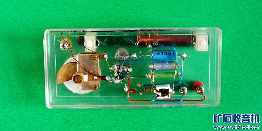

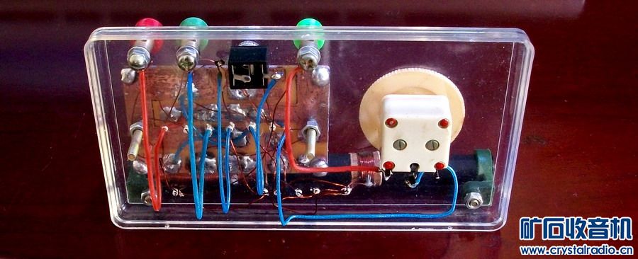

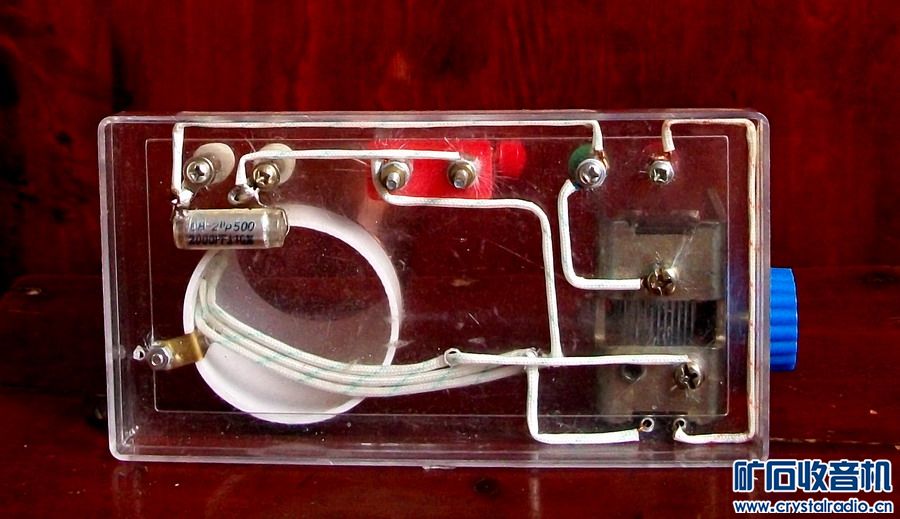

DIY数台参与实验机种;用活动矿石检波单回路、双回路、双回路双矿石、三回路矿机,0-V-0单灯机,直放式晶体管机,再生式晶体管机,结型场效应管机。
接收状态中的矿机图片,采用全电路实体连接,透明拍照不留疑虑。

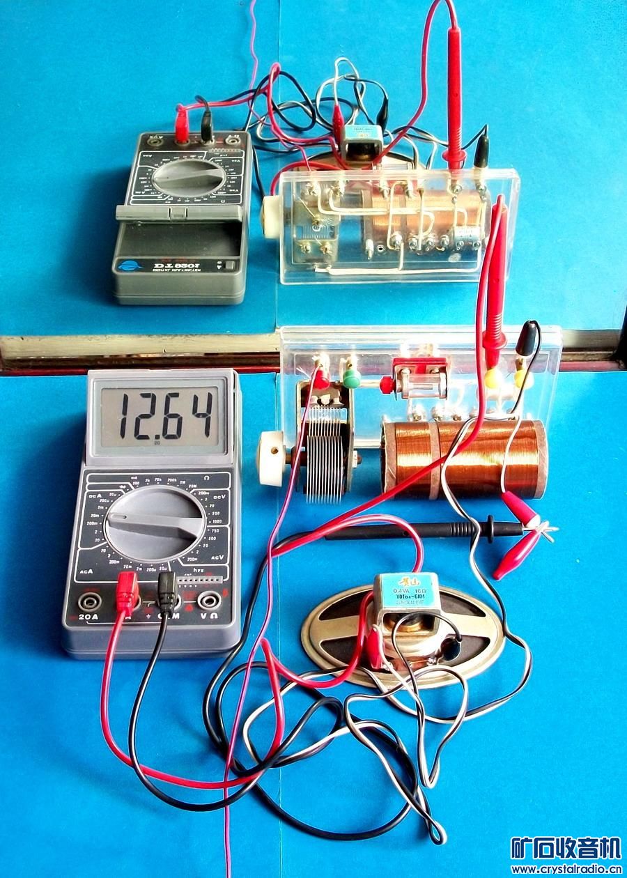

实验内容
无天地线接收、推动喇叭放音、给数字表供电,点亮N只LED发光二极管矿机,无电源直流电子管机、无电源直放式晶体管机、无电源再生式晶体管机、无电源结型场效应管机。
实验证明
矿机对接收环境电场强依赖性很强。同一台矿机,当接收环境电场强发生变化,性能表现则完全不一样。
甲、乙两地根据不同接收环境,精心制作的矿机,在性能上沒有可比性。而外观造形,制作工艺尤显重要。
依赖强信号整流后作为电能量,供给半导体三极管、结型场效应管、MOS场效应管、直流电子管等元件组成的无电源机沒有普遍适用性。

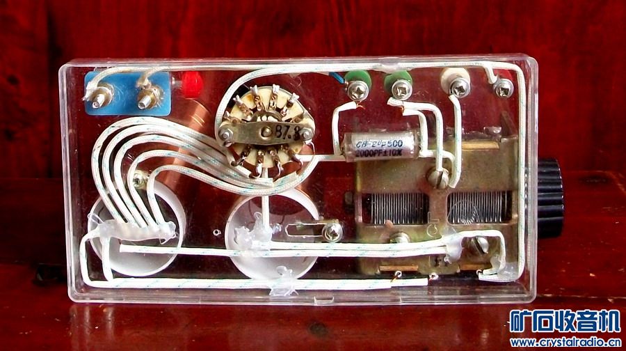

DIY一台中波发射机(实验后已拆除)

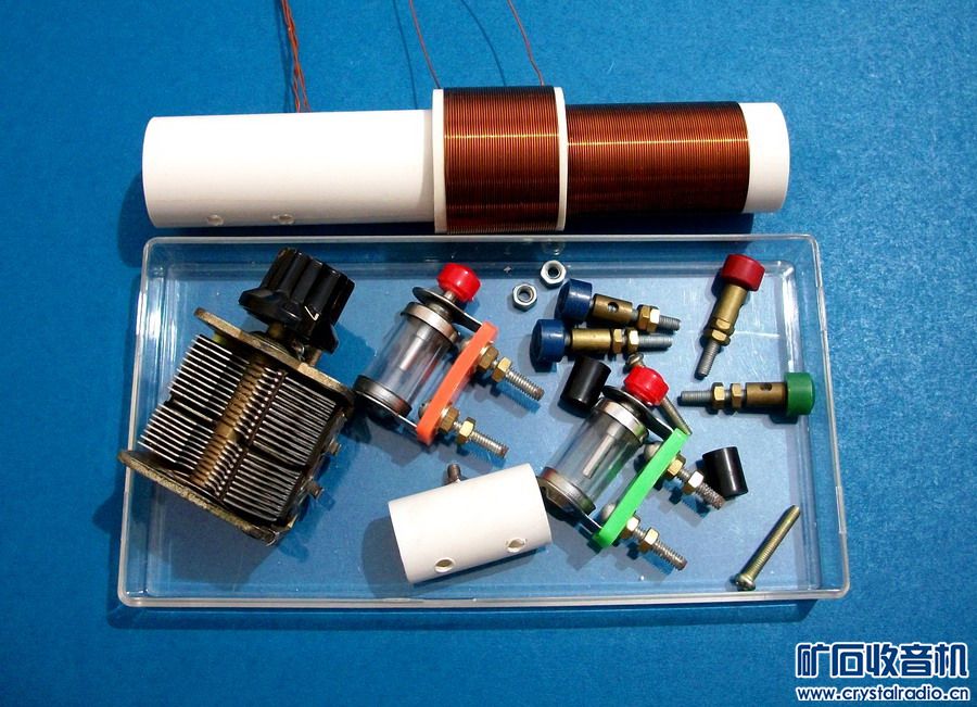

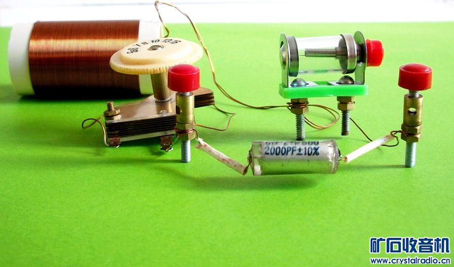

DIY数台参与实验机种
矿机类
单回路

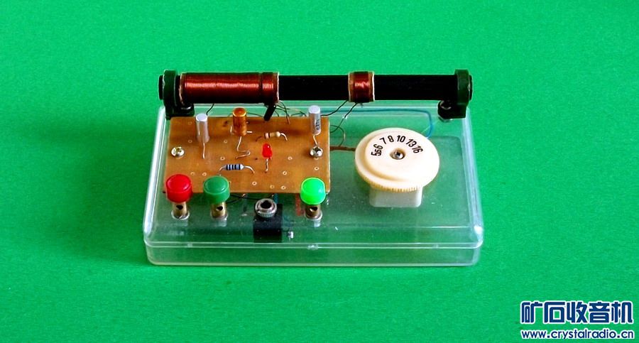

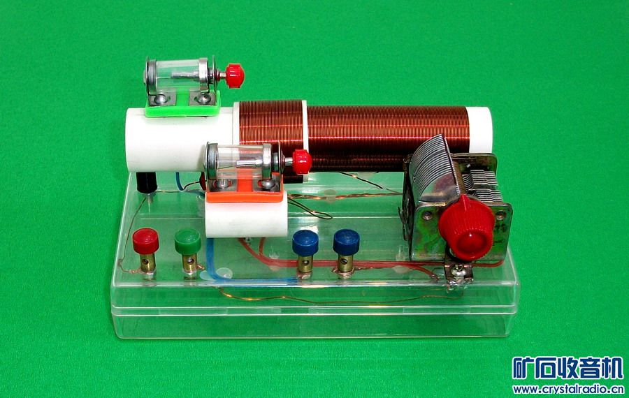

双回路矿机
 楼主| 发表于 2011-12-2 20:59:47 | 显示全部楼层

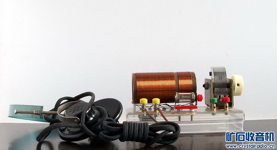

双回路双矿石

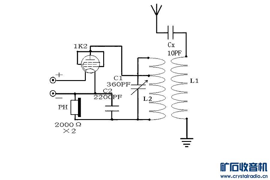

其它机种
0-V-0单灯机

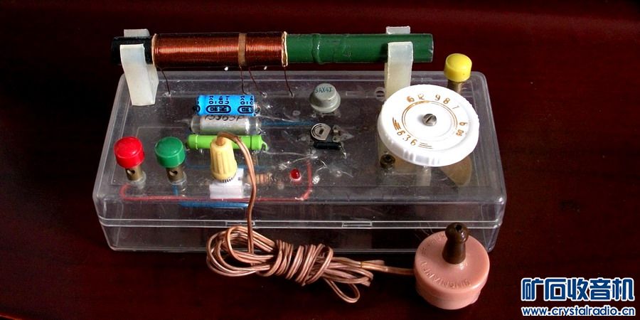

 楼主| 发表于 2011-12-2 21:15:12 | 显示全部楼层
直放式晶体管机
 楼主| 发表于 2011-12-2 21:19:17 | 显示全部楼层

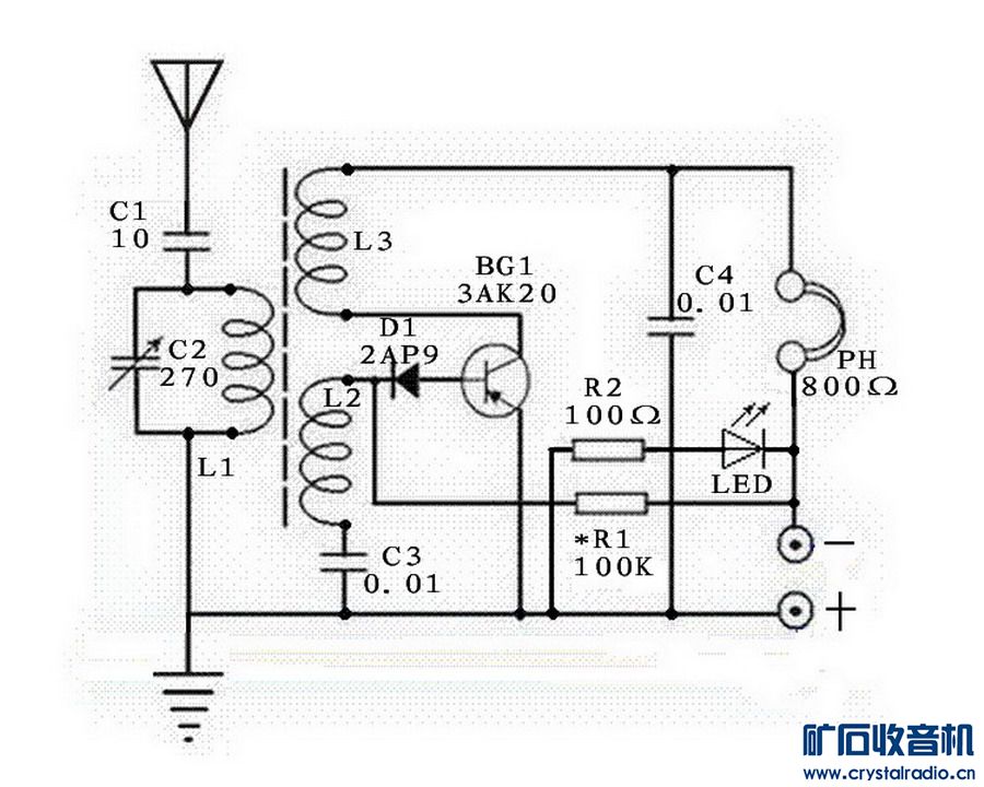

再生式晶体管机
 楼主| 发表于 2011-12-2 21:22:26 | 显示全部楼层
结型场效应管机

实验内容
(一)无天地线矿石收音机
 楼主| 发表于 2011-12-2 21:59:20 | 显示全部楼层
(二)推动喇叭的矿石收音机
