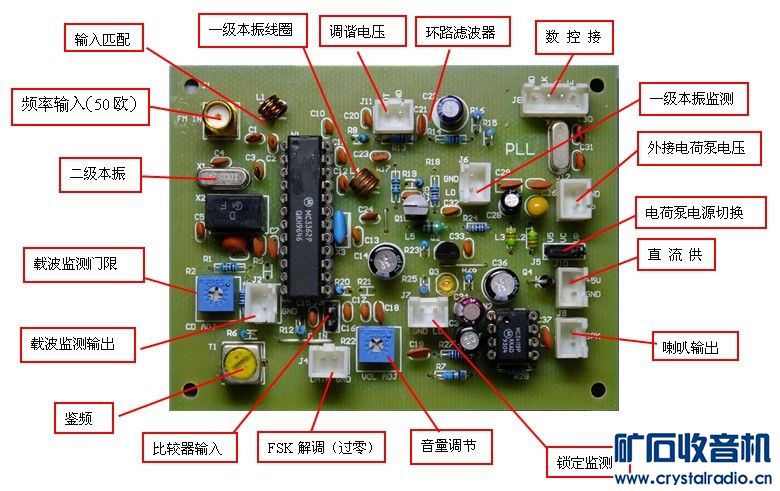

受人所托搞的东东,二次变频窄带FM接收板
 楼主| 发表于 2011-12-4 01:49:58 | 显示全部楼层
布局图
发表于 2011-12-4 08:52:40 | 显示全部楼层
看实物图好象没有设计前级高放(比如:BF998 双栅MOS管做前级高放),MC3362的灵敏度只有0.6uV的水平,现在对讲机灵敏度一般都是0.2-0.3uV水平!
 楼主| 发表于 2011-12-4 10:21:38 | 显示全部楼层
回复 17# ylong777
    好眼力,呵呵
LNA可以加在前端,芯片本身频带算是蛮宽的,加上LNA的话,动的参数就有点多了
发表于 2011-12-4 10:46:05 | 显示全部楼层
回复  ylong777
    好眼力,呵呵
LNA可以加在前端,芯片本身频带算是蛮宽的,加上LNA的话,动的参数 ...
大黄胖胖 发表于 2011-12-4 10:21
    哈哈! 我也凭经验看的,若是全频带接收,就不用考虑LNA,在前级加个宽带高放没有任何意义,宽带放大是信号和杂波一起放大了,窄带高放可以滤除杂波信号,但通频带窄!

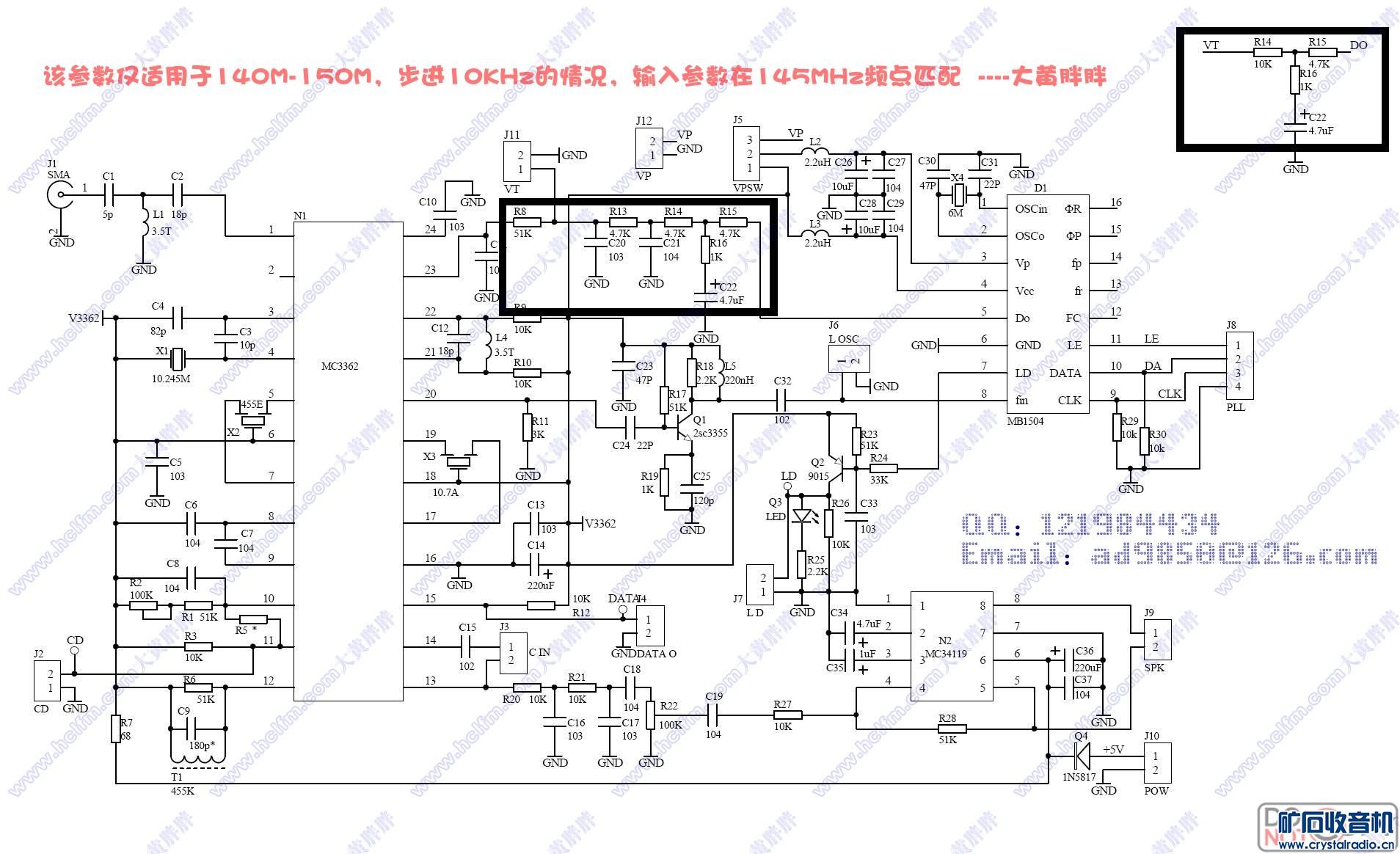

发表于 2011-12-4 17:22:09 | 显示全部楼层
请楼主上电路图
 楼主| 发表于 2011-12-5 09:08:34 | 显示全部楼层
晚上回去上图

 楼主| 发表于 2011-12-6 21:41:00 | 显示全部楼层
电路图来了~~~
电路图来了!该参数仅对140-150MHz输入的情况负责,输入阻抗在145MHz匹配,其他频点另需实验哦~~~

发表于 2011-12-7 19:39:03 | 显示全部楼层
原本是受人所托搞的东东,因为觉得还蛮有意思,就多开了些板子
用的芯片是MC3362二次变频和MC34119音频放 ...
大黄胖胖 发表于 2011-12-2 23:22
    哇 原来是 坛子里的 大黄胖胖 为我朋友定做的呀。。。看见这标题就觉得有这可能 到时候跟朋友拿块板子玩玩  定做的人是不是广西南宁的? 做得挺速度的,也挺好的
