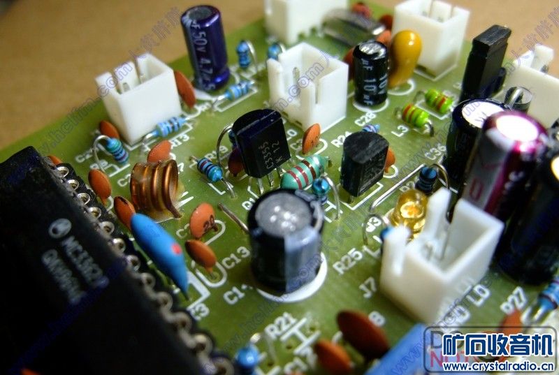

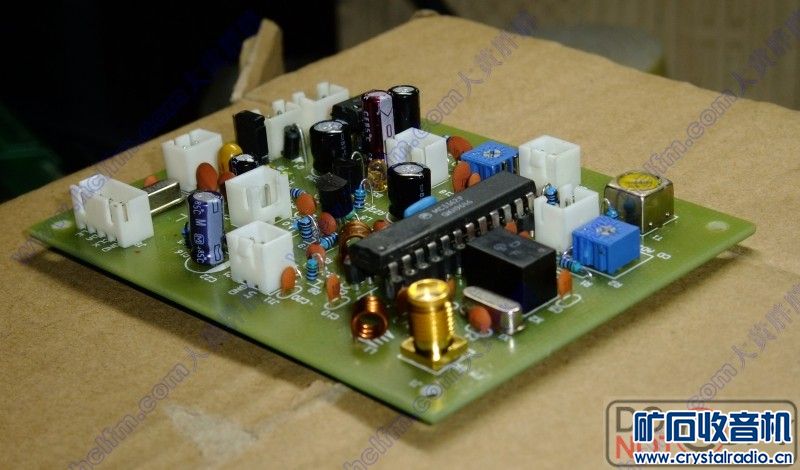

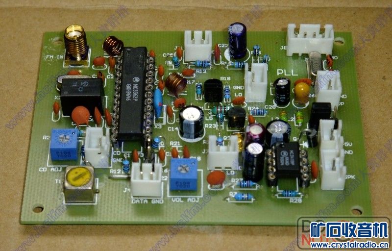

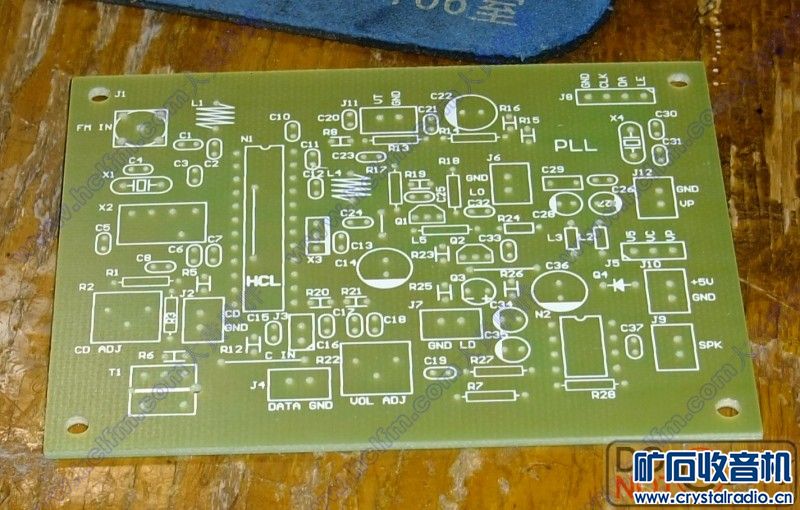

原本是受广西水利电力职业技术学院文铮所托设计的东东,因为觉得还蛮有意思,并应其允许,就多开了些板子

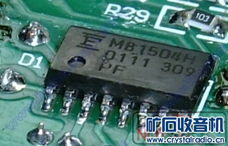

用的芯片是MC3362二次变频和MC34119音频放大,以及负责数调的PLL芯片MB1504H
接收频率可以高到200MHz,图片的板子是140-150MHz的接收,应用于不同的频率,只需要使用不同的本振线圈,同时把输入的L、C参数重新匹配即可
手头尚有数十片板子,如果大家有兴趣,可以组织套件

回复 5# 子宋
    主要还要看大家感兴趣在什么频段,我要进行参数修正,输入阻抗需要用VNA调整的
