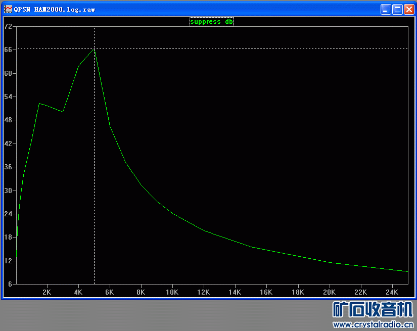

用LTspice仿真了下3#楼的德生HAM2000收音机AM同步检波电路的音频移相网络部分,暂时用近似理想的运放仿真的,因为真实的运放仿真比较慢,要扫频20多个频点太费时间。
运放参数为Aol=100K,GBW=1M。
原理图:
大图,点开放大看
专门写了个LTspice用于分析正交移相网络的add-on,在附件内,也包括了asc原理图文件:
QPSN HAM2000 Ideal Opamp.rar (9.15 KB, 下载次数: 236)
昨天上传的附件有一点bug,已改正重传
分析结果:
在频率为5K处,能把不需要的边带衰减66dB;在频率为10K处,能把不需要的边带衰减24dB
比原来想象的要好一些,当然这是用近似理想运放的仿真结果。

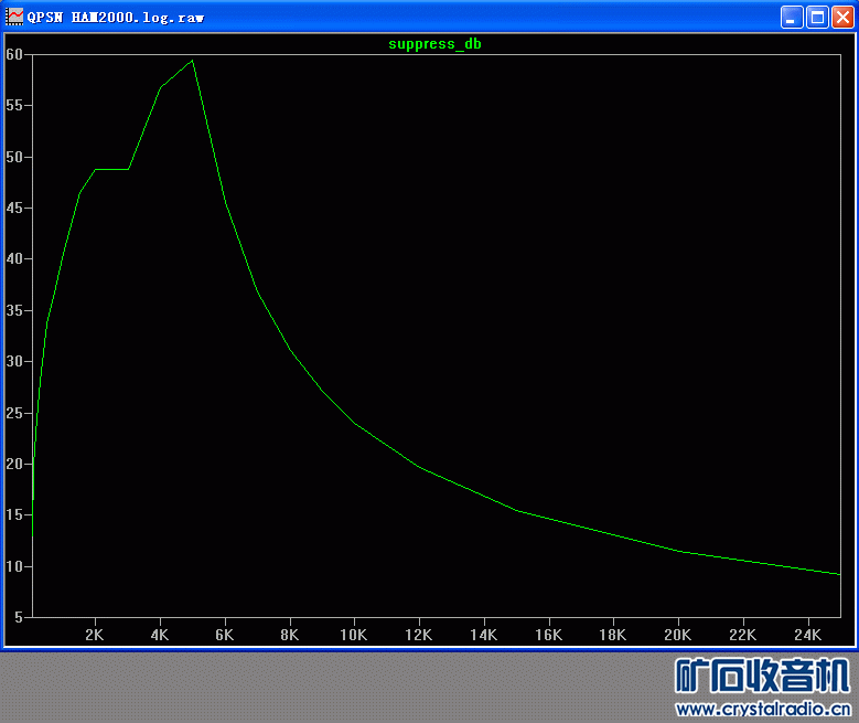

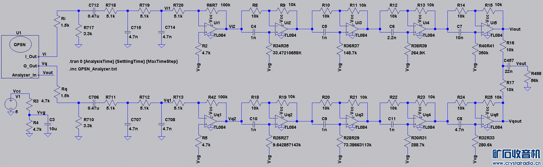

TI官网下的LMC660的spice模型不知有何问题,在某些频率下仿真极慢,就用其他运放代替仿真
全TL084的原理图:
大图,点开看。单电源,需要有个虚地,注意原HAM2000的图在此处有个画图的小错误
全TL084的仿真结果:
在抑制边带能力上,比准理想的运放只差了一点点

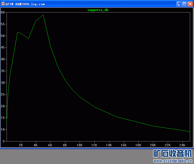

这是全TLC08x的结果:
这是全TLC07x的结果:

除了比不上准理想运放的结果,比其他的都强一点点。当然有一种可能性是LM324的仿真模型离实际芯片特性相差的比较远一些。
如果自己DIY AM同步检波器的话,仅从仿真结果看,TL084/TLC084/TLC074/LM324这些运放都可试用,当然HAM2000用的LMC660,以及与TL084类似的TL074等,应该都可选择试用。

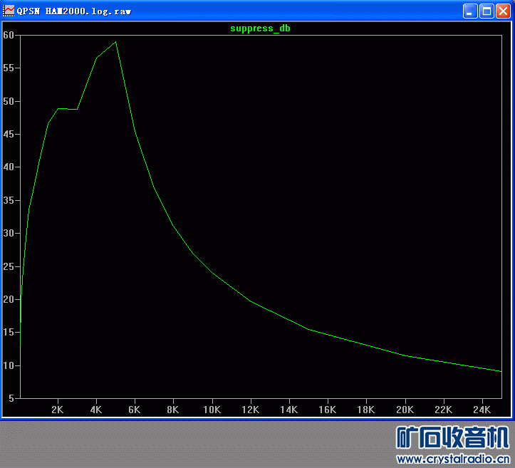

看过了德生HAM2000的AM同步检波电路关键部分——正交音频移相网络,作为对比,再看看SONY的情况,毕竟一涉及收音机的AM同步检波,就几乎无法不提及SONY。
曾有一种SONY芯片的AM同步检波方案,在本帖前面的1楼已发过,采用CX-857芯片,加移相网络模块,CX-857是原本用于AM立体声解调的IC。移相网络模块见示意图:
如此简单的移相网络,很难期待能有多好的性能,不过即使对不需要的边带只能抑制20dB,也会对接收有作用。
顺便提一句,市场评价不错的Grundig Satellit 700的AM同步检波就是采用CX-857,不过移相网络是用分离件搭出来的,那个移相电路也比较简单。
SONY还研发了一块收音机AM/FM的中频芯片CXA1376。基本上,CXA1376是SONY自产自用,加上作为技术壁垒用的。不过据说有山寨版的CXA1376,被某些品牌的收音机选用(网上有消息说包括德生PL660和凯隆KK-S500)。
在1992年8月的“IEEE Transactions on Consumer Electronics”杂志上,SONY的两位员工发表了一篇文章:“Single Chip Radio IC including Synchronous Detector”,介绍了他们研制的芯片,文章中虽未提及芯片具体型号,但根据管脚功能等看,与CXA1376是一样的。
我们看看文章中介绍的CXA1376的移相网络:
比HAM2000的还是简单一些。在文章中,有一个USB接收模式时的性能图:
上图中某个频率处,实线USB的值减去虚线LSB的值,就是对不需要边带LSB的抑制dB数,在主要频率区间内,基本在30-40dB上下。
对比前面仿真的HAM2000移相网络,可以看出,至少在正交音频移相网络方面,德生HAM2000比SONY基于CXA1376芯片的收音机明显胜出。
当然音频移相网络只是AM同步检波电路中的关键之一,锁相环也相当重要,甚至更重要。
对于DIY,如果认为HAM2000的2x4个运放的音频移相网络性能还不够好,有专门设计正交移相网络的软件:QuadNet http://www.tonnesoftware.com/quad.html,该软件最多可支持2x6个运放的正交移相网络设计。
