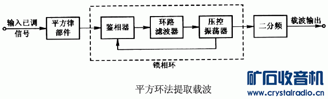

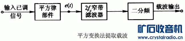

4.2 先倍频(幅度平方),窄带滤波限幅放大或用PLL,数字电路2分频获得载波
4.3 窄带滤波法,调制度较大或短波选择性衰落严重时容易失去载波
4.4 限幅放大法,调制度较大或短波衰落严重时容易失去载波

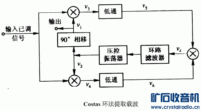

4.5 Costas Loop法(同相正交环法),原用于DSB-SC中,可以借用到AM解调中
4.6 频率牵引法
其中方法4.2是用于接收双边带抑制载波(DSB-SC)时恢复载波的方法,这里借用到AM中。因为上下边带的相互乘积输出中有载波的二倍频,再加上载波的自乘也是载波的二倍频,总的载波二倍频分量较多,因此理论上比方法4.1能更好地解决短波选择性衰落引起的载波失步。

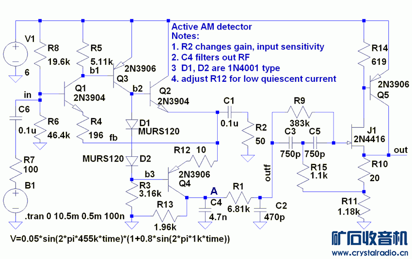

一个三极管精密线性半波检波的实际电路:
检波后的J1、Q5及所属阻容件实现10KHz音频陷波电路,用于减少
中波临频电台引起的啸叫音,我们国家中波频率间隔为9KHz,需要
修改相关的电阻电容值。
若不需要陷波电路,从A点输出音频,并删除A点以后的电路即可

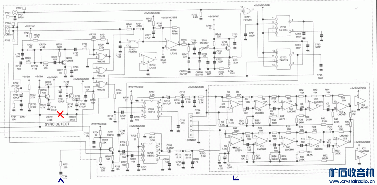

发一个HAM2000的AM同步检波电路部分:
网上的图片太模糊了,哪位有清晰的图片,请上传。
图中打红叉的地方是怀疑原图此处有误。
电路中一路载波有180度反相电路,用于改变两路载波谁领先谁落后90度,
以便选择LSB/USB,这样就不需要音频减法电路。音频加法电路是把两路
相差90度的移相网络输出相连,自然实现相加的功能。
电路比较复杂,但用的都是普通的IC及分离件,因此还是可以仿制的,
只不过调试起来可能需要费些周折
主要器件包括:
NE612混频器   x2片
74HC74双D触发器   x1片
74HC86四异或门   x1片
LF353双运放及LMC660四运放若干片
4066四模拟传输门   x1/4片
三极管   x5
MOS管   x1

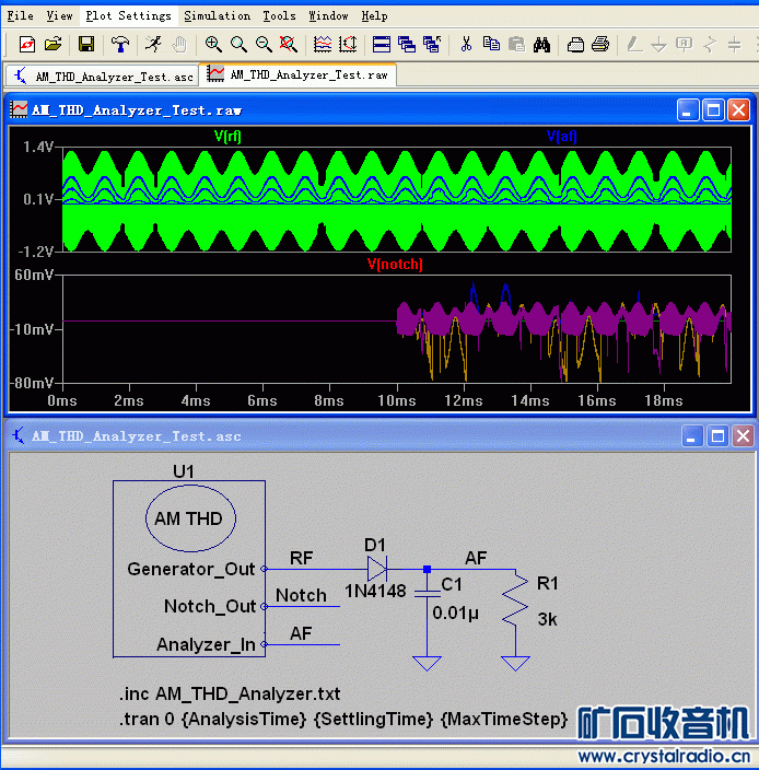

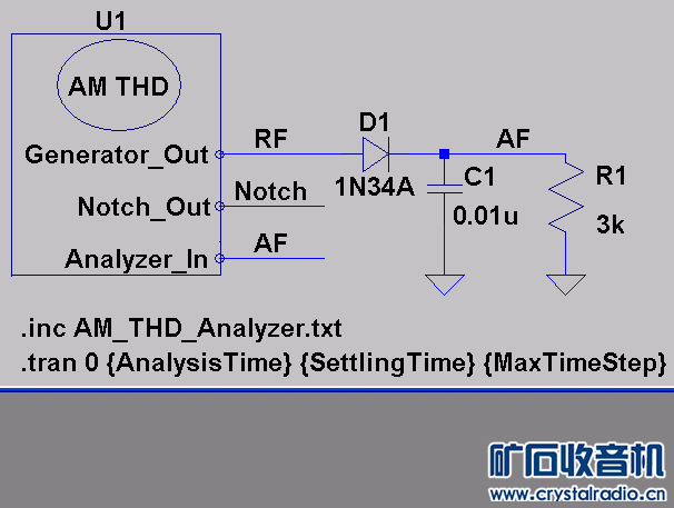

用于LTspice的调幅解调器总谐波失真度分析仪 V1.0.0
发个用于仿真调幅检波电路的小材料:用于LTspice的调幅解调器总谐波失真度分析仪 V1.0.0
前些时候看了这个帖子:http://www.audio-perfection.com/ ... eps-in-ltspice.html
是个在LTspice中计算电路总谐波失真度THD、增益、输入阻抗等等的LTspice add-on,感觉能改造后用于计算AM检波电路的THD等,于是小改了下,成功。
*功能:
* 按指定参数(固定或步进扫描)产生调幅波输出,经外部被测电路调幅解调后
* 输入到本分析仪,分析包括总谐波失真度THD等各项数据。仅分析调制信号的前
* 10次谐波。可根据需要,多个参数混合步进扫描。
* 可设置的参数(固定或步进扫描):
* Fc               载波频率
* Ac               未调制载波幅度
* Fm               调制信号频率
* m                调制指数,0到1之间
* 分析时用到的一些时间参数:
* MaxTimeStep      最大分析时间间隔
* SettlingTime     开始采集数据的时间
* StrobeLength     分析基波的时间,其值应为调制信号周期(1/Fm)的整数倍
* IntegrationTime  分析谐波的时间,其值应为调制信号周期(1/Fm)的整数倍
* 分析结果包括:
* THD_persent  被测电路电压总谐波失真度,以百分比计
* THD_dB       被测电路电压总谐波失真度,以dB计
* Fundamental_Out_V_RMS  解调信号中调制信号的基波电压幅度,RMS值
* Phase_deg    解调信号中调制信号的基波电压相移,以度计
* H2,H3,...H10 解调信号中调制信号2到10次谐波的电压RMS幅度与
*              Fundamental_Out_V_RMS之比的100倍
* GAIN         被测电路交流电压传输系数(又称为检波效率),为解调输出信
*              号中调制信号的基波幅度与未调制载波幅度及调制系数m的乘积之
*              比,即:GAIN=1.414*Fundamental_Out_V_RMS/(m*Ac)
* GAIN_dB      被测电路交流电压传输系数(又称为检波效率),以dB计
* Z_in_mod     被测电路对载波的输入复阻抗,模
* Z_in_ph_deg  被测电路对载波的输入复阻抗,角度,以度计
压缩包内AM_THD_Analyzer.asy及AM_THD_Analyzer.txt为所需文件,其他是一套简单测试文件:
AM Demodulator THD Analyzer V1.0.0.rar (13.4 KB, 下载次数: 366)
测试例程的界面截图:

 楼主| 发表于 2012-4-18 21:09:29 | 显示全部楼层
调幅解调器总谐波失真度分析仪的一个实际例子
分析仪及被测电路的图:
测试时的参数:
中频频率  Fc=455k
未调制载波幅度  Ac=1m 10m 50m 100m 200m 500m 750m 1000m   分8步步进
调制指数  m=0.2 0.3 0.5 0.8 1   分5步步进
调制信号频率  Fm=1k
因为未调制载波幅度与调制指数双重步进,因此一共自动仿真5x8=40次
RF、AF、Notch的波形图:

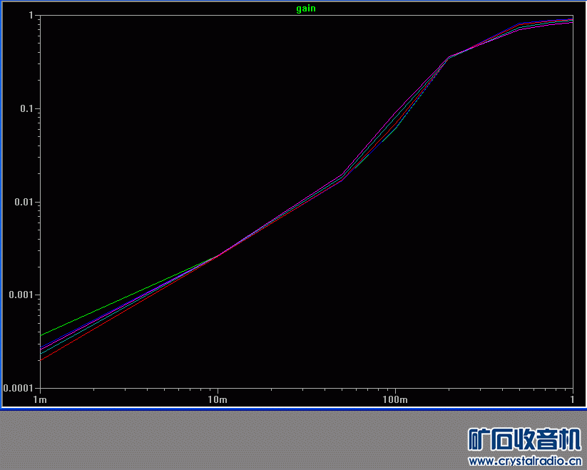

不同m值时,THD随Ac的变化曲线:
总起来说,调制越深,检波失真越大。THD在输入电压为0.1V左右时,达到最大。

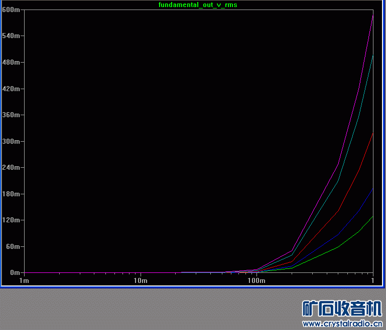

不同m值时,输出基波RMS电压值随Ac的变化曲线:
不同m值时,检波效率随Ac的变化曲线:
可以看出,检波效率与m值几乎无关,而且输入电压足够大时,效率接近1
不同m值时,检波电路输入阻抗随Ac的变化曲线:
这个也许对做矿机的二极管、变压器、耳机等阻抗匹配有点指导意义
