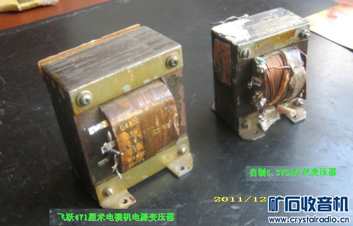

一,利用飞跃19寸(47厘米)电视的电源变压器,制作功放电源
本变压器的外形如下:
规格是:
初级220V
次级:
100V0.4A,6.3V0.9A,12.5VX2 0.4A,6.3V.0.1A

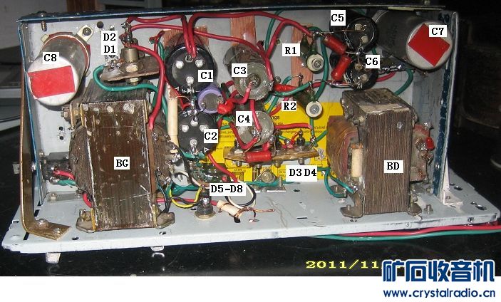

电源实物图:
电源的负载能力是很不错的,见原理图的附表,同于单端很适合。

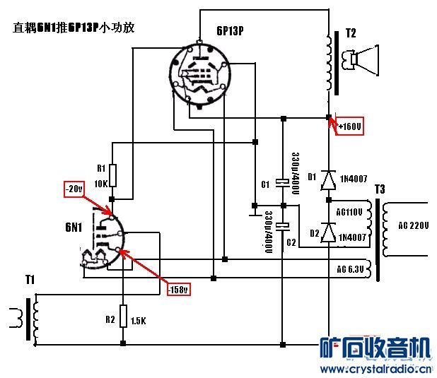

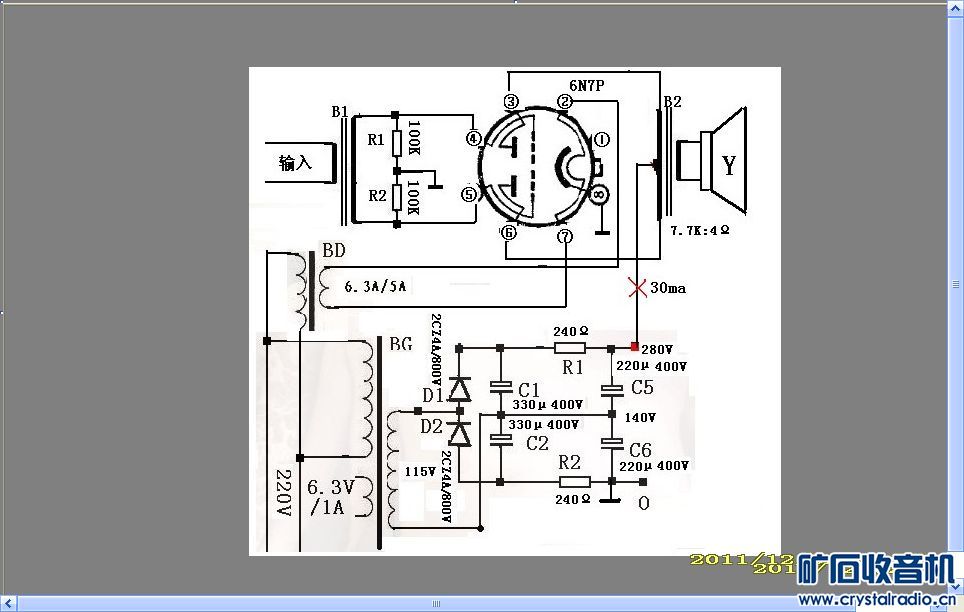

这个高压电源在配上一个专用灯丝变压器就可以做相当费多的实验。典型应用举例:

太好了,正想用 输出105V的变压器,倍压 230~250V 给屏压。就按着做了。

好办法采用倍压整流做到物尽其用。谢谢楼主。
