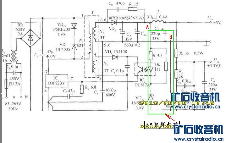

发表于 2012-2-2 11:06:00 | 显示全部楼层
回复 14# CJA7819
取样电路在5V的输出端AB之间绿色框内:

发表于 2012-2-2 23:07:05 | 显示全部楼层
几年前用开关电源试过,做过,听久了就听出来问题了,开关电源会出现一些纹波,这些纹波耳朵是听不到的,但是会影响音质,使声音波形产生寄生,有些电源还会使声音听上去发颤,用示波器看就看的出来了,不过估计用一些高级的通信电源,设计和用料考究的应该有所改善,成本又高上去了

发表于 2012-3-8 14:20:59 | 显示全部楼层
开关电源供胆机,效果不好,且不说内阻,干扰就够你处理了。
