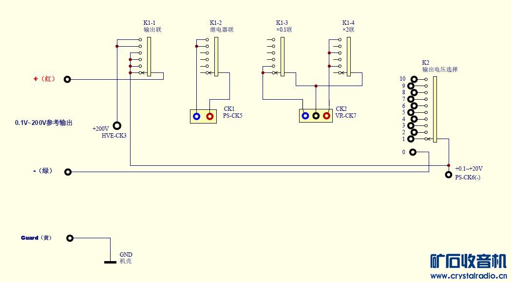

  当然,组合起来需要有一定的接线逻辑来实现,电路比较简单,如图:

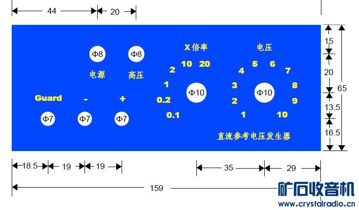

  组合也需要合适的机壳来包容,如下面的图:
  前面板:
  后面板:

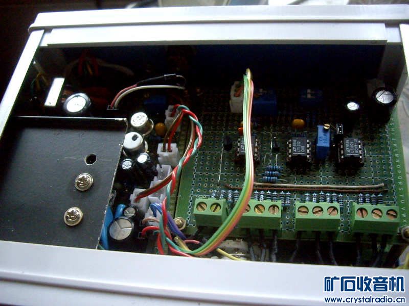

  电源板位置:
  电源板下面的变压器、:
  继电器,这是用来在打开高压后连接扩展器输入的:
  后部:
  前部:
  内部:

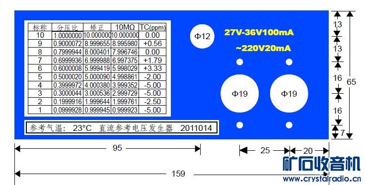

  这是设计的前、后面板:
  前面板:
  后面板:

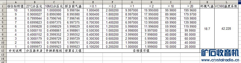

  下面是分压器的测试和计算数据:
  在得到了所有需要的数据之后,对组装完成的成品进行了初步测试。测试在热机一小时后进行,下面是测试结果:
  当然,外推和实际是有一定距离的,但是VC980是经过实际测量获得的变化值,这方面的误差影响可以扣除,主要是考虑显示值与计算值的距离。
  对表中各栏作一个简要的说明:
  B栏是分压器外推到23摄氏度的分压值。
  C栏是在分压器的各档分别并联10M电阻后的分压比计算结果,因为绝大多数手持表的输入电阻是10M欧,我的VC980是9.98M。
  D栏是根据K栏(环境气温)和L栏(VC980的温度系数)计算出的显示值。
  E栏到J栏是全部档位的实测值。
  在×1档,基准分压器直接输出到万用表而没有任何转换,因此它是我们最关心的部分。9V档的误差最大,为+2个字。这可能是分压器的温度系数测量不够准确,或者这一部分的曲线比计算的要上翘一些。各档的显示误差为:
    电压  字差
    10  -1.184
    9   +1.02
    8  +0.254
    7  -0.375
    6  -0.029
    5  -0.861
    4  -0.352
    3  -0.729
    2  -0.761
    1  +0.023
  对于四位半的手持表,这个结果可以满足校准的要求。对于五位半,可以使用字差来校准。对于六位半,则要考虑低两位的数字抖动问题,这待手中的一台二手六位半修好以后再行试验。
  其它的比例档位,×0.1、×0.2、×2、×10、×20档均有一定的字差。×0.1、×0.2档没有设置可调电阻,仅是简单地挑选了合适的固定电阻器。×2、×10、×20档均有相应比例调节的可调电阻。
  实际使用的时候,输入电阻为10M欧的表使用C栏的值,输入电阻大于1G欧的表使用B栏的值,而低于10M输入电阻的指针表,仅使用每个倍率下的最高电压档,或者自己计算并联后的分压比例。后面板设计图上的那张参数表,已经说明了使用的参照值。
