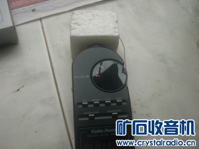

 楼主| 发表于 2011-11-24 22:19:21 | 显示全部楼层
本地台音量97分贝,耳朵受不了。

大家都玩过单管来复再生机,感觉不会有这么大的音量,问题在于匹配,3DQ在3V时输出阻抗约5K,4V时输出阻抗约10K,无源时约1K左右,精确匹配后的音量、音质大有提高。
