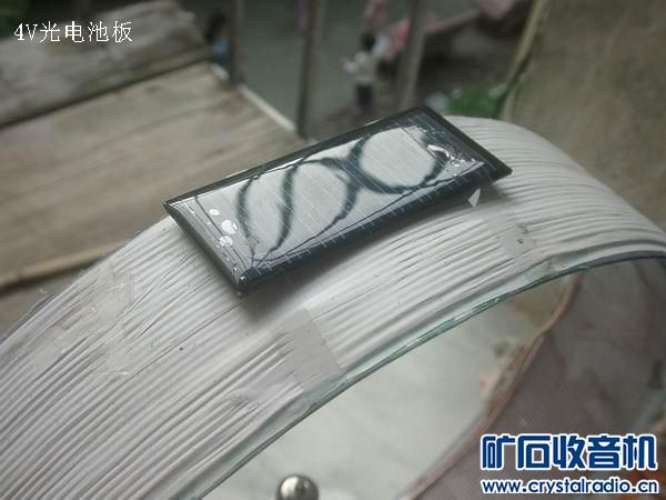

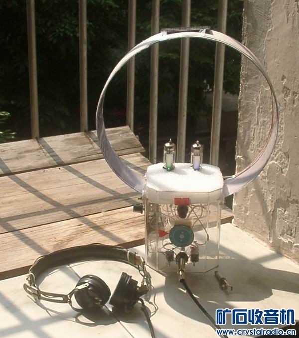

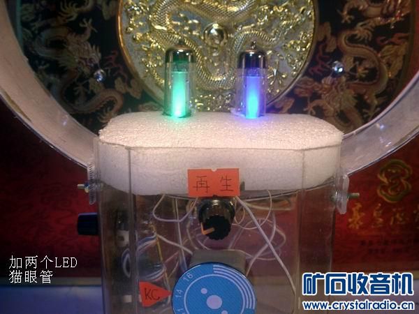

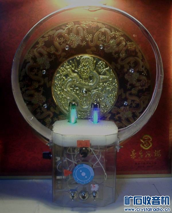

3DQ双栅MOSFET(3SK143),由于它可以在很低电压(约0.4V)和很小电流(约50μA)便可工作,故可使用一块4V60MA的太阳能电池板制成一部再生机,为了抛开天地线,采用Φ25.5CM的环型线圈,在阳光、灯光下便可收听。本机调节再生适当时电流0.089MA,再生过强时4.2MA,由于太阳能电池板输出余量大,故加两个假猫眼装饰。
1,电路图:为了不影响3DQ的工作点,再生控制采用正负反馈平衡调节。

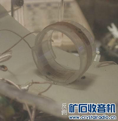

2,环型线圈:采用矿泉水桶切下6CM宽作骨架,L1用0.04X660股线绕28T,L2用0.04X175股线绕3T,反再生线圈L3在20ML针管上绕6T帖在环型线圈内侧。
3,可变电容:270P密封双联其中一联。
4,匹配变压器:采用T38镜面磁芯,该磁芯100T65MH电感量,自耦式绕法:0-100欧122T,0-300欧123T,0-300欧211T,0-500欧272T,0-900欧356T,0-1.5K欧472T,0-5000欧861T,0点接+,5K欧接3DQ漏极。
5,耳机:两个SC2-300或SHH1串联接300Ω,两个助听器耳塞接100Ω。

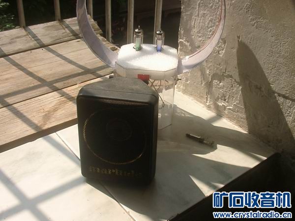

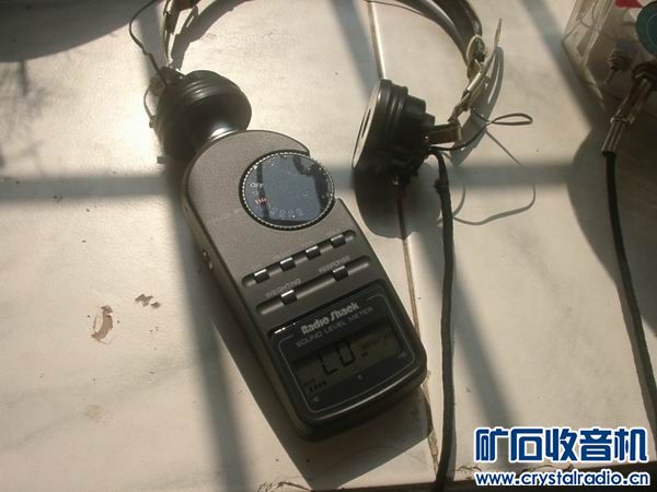

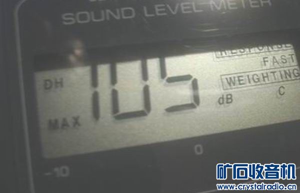

试听效果:(无天地线试听)
本地台耳机音量达105分贝、自制4寸舌簧喇叭音量达101分贝。
夜间可听清的台约20个以上,再生声约48个,600公里外的广东台相当震耳。
07140004.JPG 07160007.JPG 07160008.JPG 07160009.JPG 07160011.JPG 07160013.JPG
