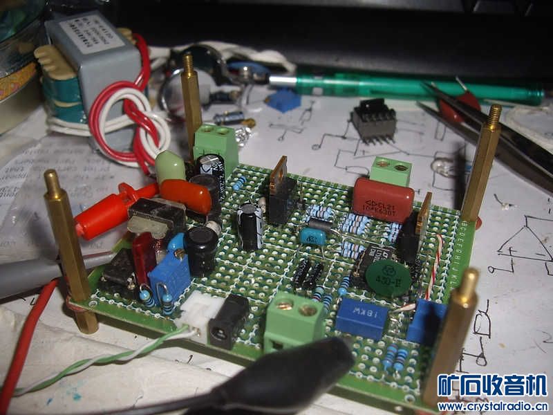

测试状态下的板子:
和基准分压源的组合状态:
高压发生器磁芯从EE13换成EE16后,在200KΩ负载上的输出电压:
高压插件的输出信号示波器观察,X轴为5µS/Div,Y轴上部是5mV/Div,下部是20V/Div:
  上部曲线是输出中的噪声,最大幅度约7mVp-p,折合有效值约1.17mVrms;扩展器电路处于无输入时的中点约119V,则噪声为9.8ppm,或-100dB。这是测试时达到的最好指标。

发表于 2011-11-22 09:21:44 |
我觉得,BG1提供的增益有可能太大,对整机稳定性没有好处。BG1有了大增益,开环增益变大过多,而且GB1本身的相频特性也不一定很好,最终对性能没有好处。
在BG1源级串个电阻,我觉得更合理。运放的开环增益一般是够用的,不一定有必要增加过多增益,满足本电路要求的10倍升压放大即可。反馈回路再衰减10倍,整个闲环,增益基本不变,保持运放原有的原定性。
还有一个问题,BG1栅级所接入的阻抗有点高,低压高阻抗一般容易引入高噪声。如果有示波器观察,很容易发现基准输出含有较多中低噪声。

 楼主| 发表于 2011-11-22 10:18:58 |
我觉得,BG1提供的增益有可能太大,对整机稳定性没有好处。BG1有了大增益,开环增益变大过多,而且GB1本身的 ...
xjw01 发表于 2011-11-22 09:21
您说得对,但是升压措施采用这种形式比较合适,BG1主要是用来获得电平的移位,共栅连接的高反压管子比较容易获得。稳定性的问题,额外的增益只要采取消振措施就可以解决,不是难点,图中的C11就是用来矫正相频特性的。源极可以串电阻,但是实测没什么作用,而且因为栅极箝位的作用,阻值不可能很大,电压增益仍然存在,这样反而增加复杂性,一个C11可以完全解决问题。另外,如果不用C11,那么靠BG1源极串电阻也不能解决相频特性的问题,因为BG2的输入电容非常大,波德图改变很大。
BG1栅极的输入阻抗也不是问题,C11的负反馈将它压得极低。栅极接到电源中点的180K电阻就是普通的金属膜电阻,实测噪声并不是很大,在输出中的电源纹波电压幅度都要比它大。这是专为插件做的低纹波电源的测试图:
其中X轴为2mS/Div,Y轴上为5mV/Div,下为500mV/Div。上部是24V电源输出纹波,下部是24V电源的输入纹波,幅度为650mVp-p。
对于100Hz纹波,输出曲线的扫描线中心值为0.35mVp-p左右,折合有效值约为58.33µV。0.1Hz~100Hz之间的噪声,在我的示波器上无法观察到,这要使用长余辉或者存储示波器才行。不过因为扫描线的显示很稳定,所以这一频段内的噪声还不至于影响到出现抖动,因此主观认为其幅值小于100Hz纹波。

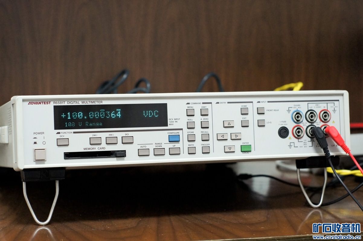

    这台爱德万让哥口水一地
