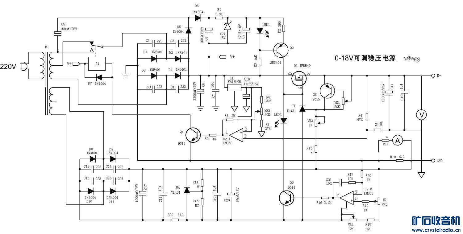

【参赛】利用闲置元器件做了个小电源

 楼主| 发表于 2011-12-11 00:24:33 | 显示全部楼层
回复 15# twelveboy
    你想去掉哪路?
发表于 2011-12-15 18:52:50 | 显示全部楼层
回复 1# benli
    如果去掉继电器电路,电路哪些部分可以去掉?
发表于 2011-12-15 18:58:53 | 显示全部楼层
回复 2# benli
再有那个MOS管能不能换成3DD15,怎么换?
 楼主| 发表于 2011-12-15 19:12:29 | 显示全部楼层
回复  benli
twelveboy 发表于 2011-12-15 18:52
    以u1-1为中心的电路全部可以去掉。
 楼主| 发表于 2011-12-15 19:26:50 | 显示全部楼层
回复  benli
twelveboy 发表于 2011-12-15 18:58
    可以,需要用一个8050和3DD15D接成达林顿的形式。把上面红框内的换成一个电阻就行了,不要继电器可以把下面红框内的去掉,不过这样这个电路就毫无优点了,不如用317。

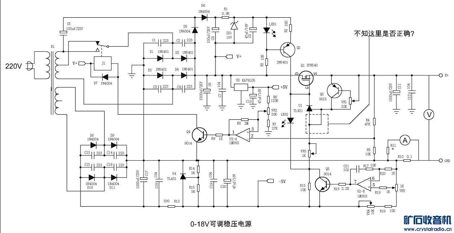

我也想按楼主的图作一个,但有一个地方不清楚,所以还要请教楼主:U2:TL431的第1和第2脚接在一起.不知是否正确.

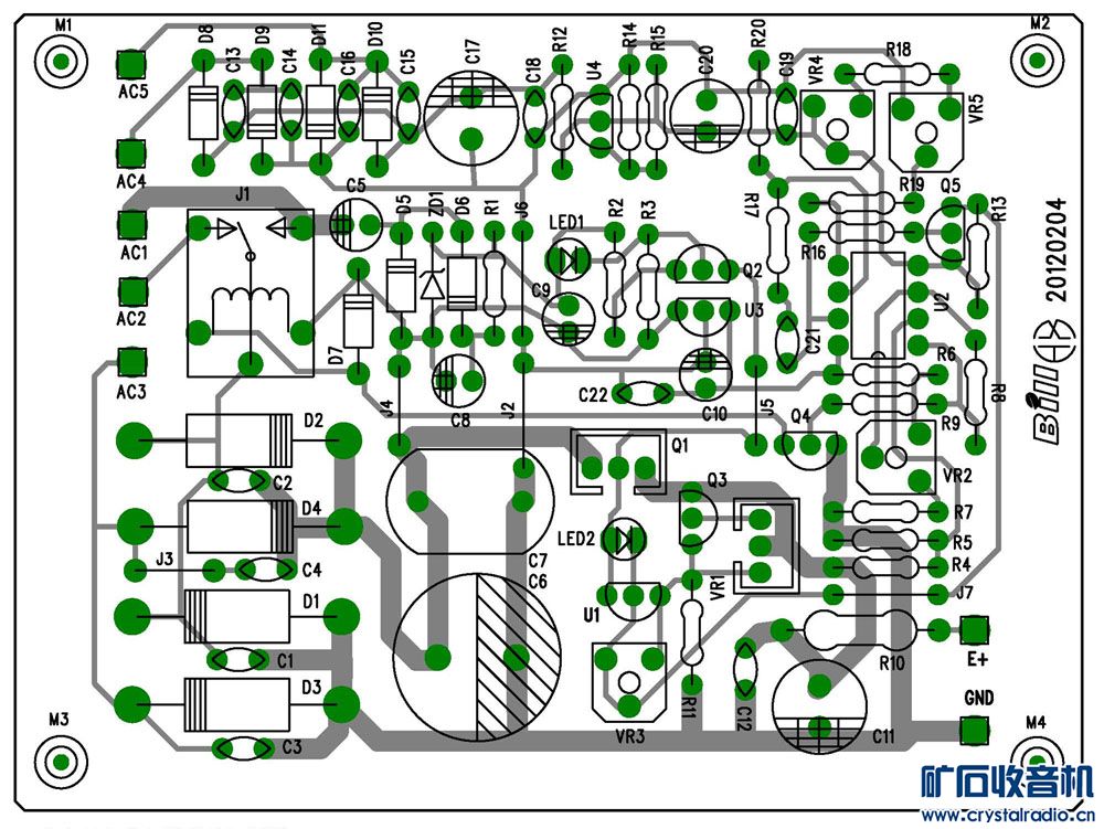

发表于 2012-2-3 15:38:25 | 显示全部楼层
回复 2# benli
    我把楼主的图整理了一下,请楼主审核是否有错误.没错误的话,就作几套板出来,送给需要的坛友
发表于 2012-2-4 10:11:11 | 显示全部楼层
回复 1# benli
    电路板草图出来了,等楼主确认没问题,就发出去做PCB.
 楼主| 发表于 2012-2-5 17:28:13 | 显示全部楼层
回复 27# heimao
    我自己都画错了。
还有7805,c10,R7的地为输负极

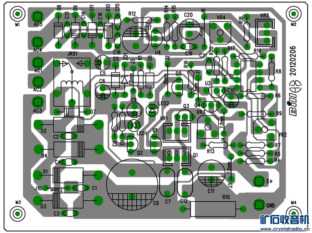

按照benli老师的指点,重新整理原理图和PCB图,供需要的朋友参考,过段时间就请PCB厂帮我作几块板.
发表于 2012-2-6 11:39:43 | 显示全部楼层
我把原理图和PCB图打包上传,供有条件的朋友作样板,请使用PADS2005(或以上)的版本打开.
