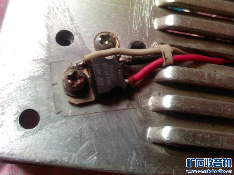

最近做了个小电源,发上来凑凑热闹。照片是手机拍的,帖子也是用手机发的,就不图文混合排版了
      绝大部分元器件都是拆机的,基本没有新件,制作成本非常低。变压器、主回路整流管、主滤波电容、散热器都是拆自黑白电视机,变压器上加绕了几十匝作为辅助电源。4007都是节能灯上拆的,机壳是一个坏交流调压器的。调整管是一个断了脚的IRF540,把GS引脚处的塑料用钻头钻掉一部分,焊上引线继续使用,D极直接焊在散热片上。

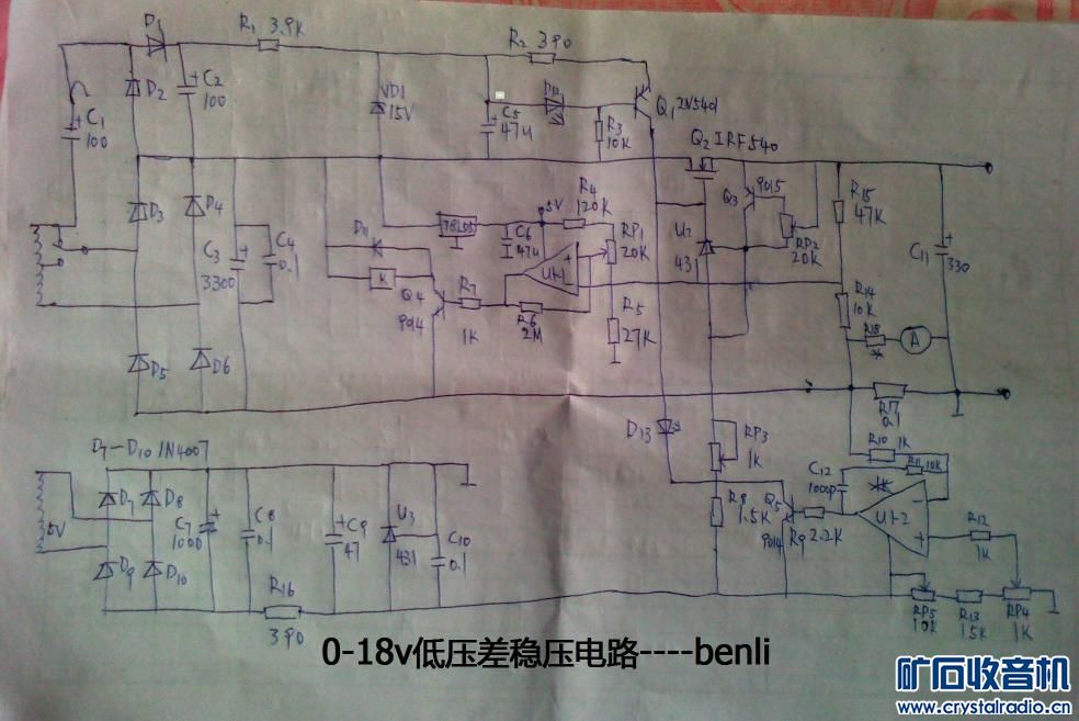

     电路是自己设计的,采用431加MOS的形式,可以做到较低的压差,使用辅助电源,可以从零起调,并加入了恒流。交流输入采用两段电压继电器自动切换,大大的降低功耗。
      电路很简单,原理就不分析了,比较有特色的地方是调压部分,比常见电路多了一只三极管Q3,防止电位器中心抽头接触不良输出电压过高。正常时Q3是截止的,当电位器中心抽头接触不良或开路时,Q3便会导通,输出电压降低到0.7v左右,防止烧坏负载,这可是本人累死N多脑细胞才想出来的。
      输出电压:0-18v
      输出电流:0-1.2A
      实测输出电压非常稳定,空载满载电压纹丝不动(用Vc9806在电路板输出处测试),最小恒流5mA,这受运放的失调电压影响,换用不同运放最小恒流会改变,试验了几个358,从几mA到30多mA不等。
 楼主| 发表于 2011-11-19 23:02:40 | 显示全部楼层
电路图是做完了后根据实际画的,以备以后维护使用。

厉害厉害,电流多大?
 楼主| 发表于 2011-11-22 07:18:27 | 显示全部楼层
回复 7# 小平
    受变压器限制,只有1.2A
