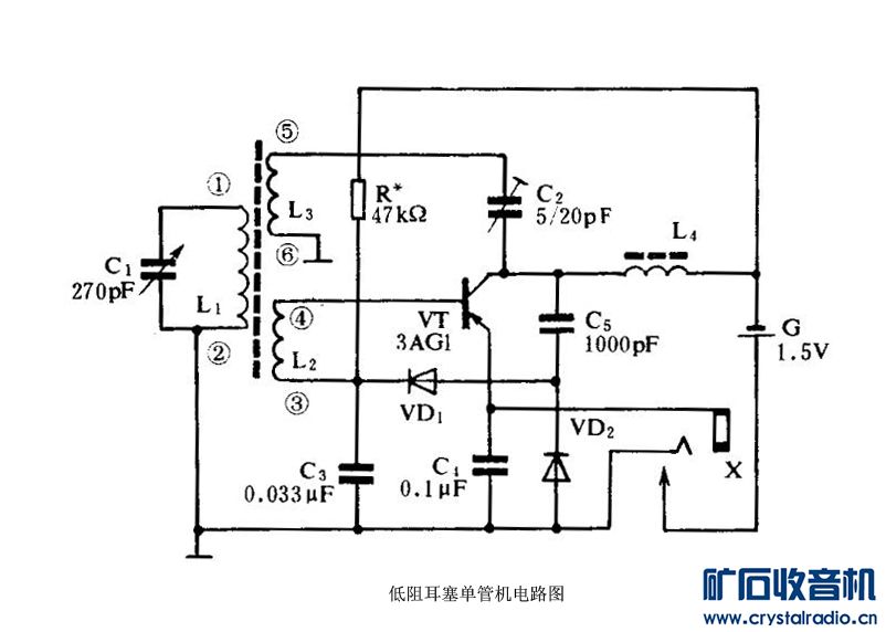

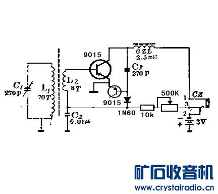

发表于 2011-11-19 09:53:36 |
再给你发一个可以采用低阻耳机的单管机电路图

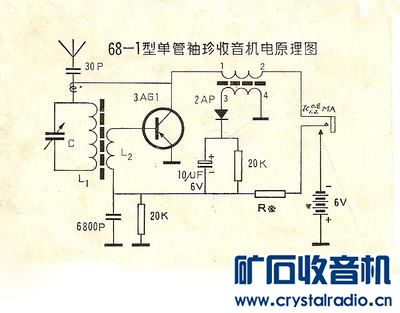

    636.jpg 68-1.jpg 636和68-1来了。
发表于 2011-11-19 16:41:07 |
单管机还是68-1的性能最好。

发表于 2011-11-20 22:03:54 |
回复 2# HRB7586
    第二个图的电源是否反了?
 楼主| 发表于 2011-11-20 22:55:29 |
用绿点的3AG22会不会贝塔值太低?貌似也不至于强台也真么小声吧。
发表于 2011-11-21 10:16:53 |
回复  HRB7586
    第二个图的电源是否反了?
smh5276 发表于 2011-11-20 22:03
   第二个图是采用9015PNP型硅管制作的单管机,电池的极性没有错,正极应该接地。
