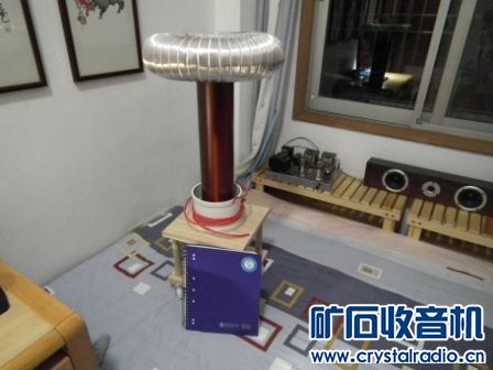

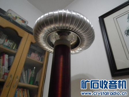

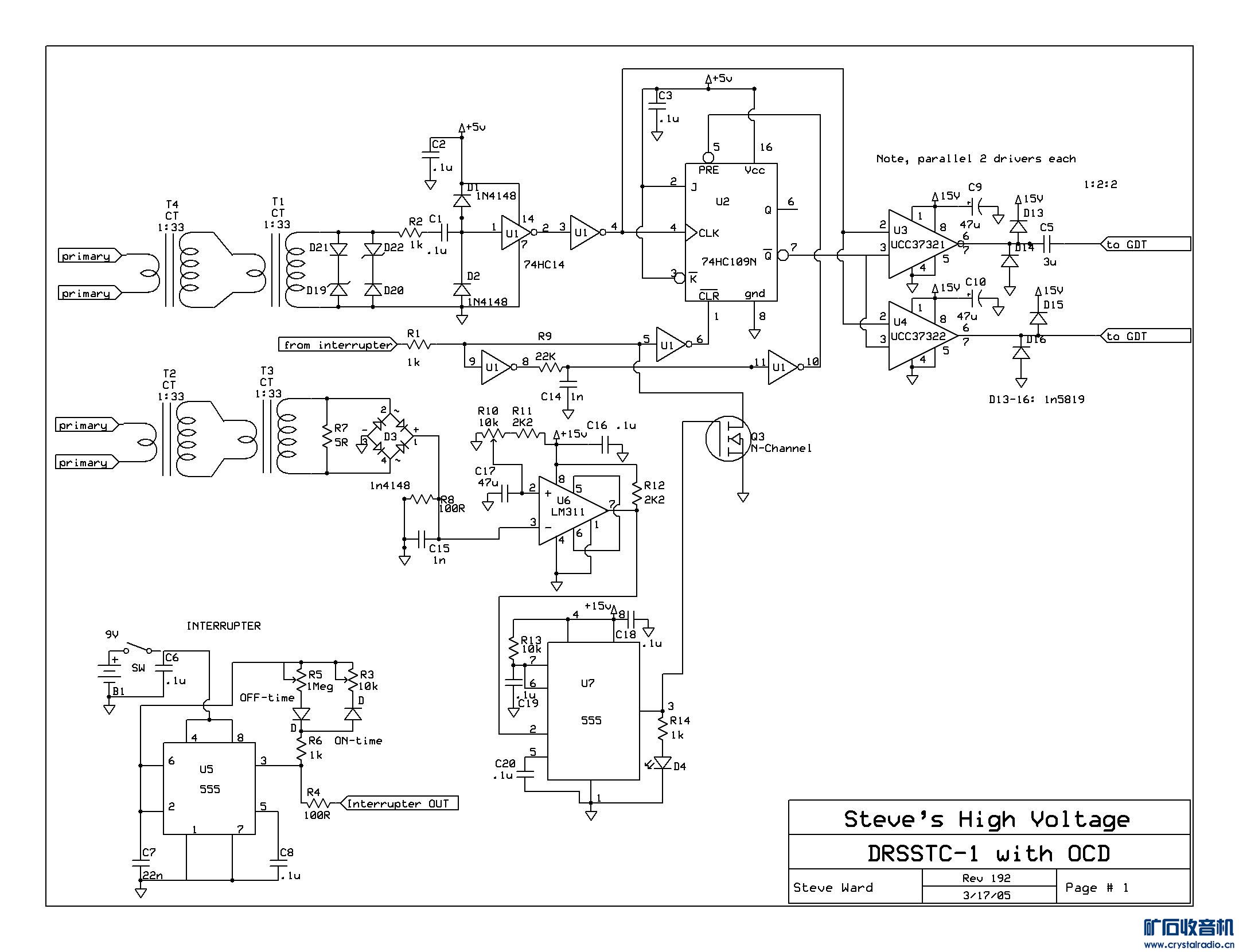

用了差不多一年时间制作了这一线圈,可以打出约1.1米电弧
初级:10圈
次级:1640圈
谐振频率:150kHz
IGBT用的是HGTG40N60B3,全桥方式,驱动为steve ward的万能驱动(带有反馈 可自动追踪谐振频率)
线圈功率1kw
DRSSTC1OCDsch.jpg intwbmsch.jpg ISSTC_sch2.jpg DSCF5708.JPG DSCF5714.JPG DSCF5715.JPG DSCF5716.JPG DSCF5717.JPG DSCF5685.JPG DSCF5688.JPG DSCF5690.JPG DSCF5692.JPG

那东西不会是热水器的烟囱做的吧!哈哈
mimihuhu2008 发表于 2011-11-17 09:40
    抽油烟机排气管……不解释
发表于 2011-11-17 21:37:40 | 显示全部楼层
高手啊,那像台灯的东西能拉那么长的电弧?不会对周围的无线电设备造成干扰的吧。
 楼主| 发表于 2011-11-17 21:58:18 | 显示全部楼层
天空之城 发表于 2011-11-17 21:37
会,拿一个节能灯管放在正在工作的线圈旁边,灯管会自己亮,可实现无线输电
