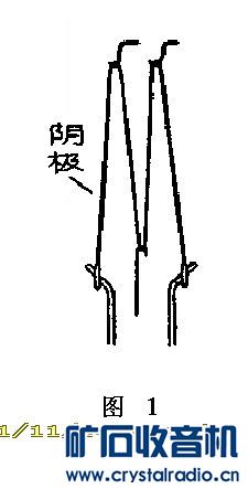

    电子管是依靠阴极加热发射电子而工作的,因此每个电子管里都少不了阴极。有一种是把阴极做成灯丝形状(如图1)
,直接通过电流来加热的,这种叫做直热式阴极,一般用在直流电子管里。另一种是把阴极做成圆筒形状,在阴极圆筒内装有加热灯丝(图2),灯丝上通电加热后,依靠灯丝发出的热量间接把阴极加热,使能发射电子,灯丝只起着加热的作用,它和阴极间是相互绝缘的。这种阴极叫做旁热式阴极,一般交流电子管都是采用这样的阴极。
