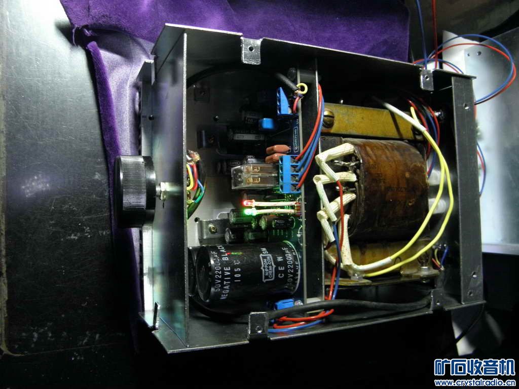

TDA7294功放全部完工今日开声,碰到笑话了在输出0.22的电阻的位置上装了两个0.22u的电容,什么声音又轻又没有低音全是高音,查了半天才查出来,换了后声音确实不错,与数字功放TDA8920不相上下。大家看看。

我决的功放翻个面放比较好,散热朝上效果好

回复 3# 青松
    这是送喇叭保护的一路电源,120R电阻没有新的,从旧板子上拆了一个,旧板子好像涂过清漆的。

SJP采用颠覆形的架构,重心降低,踏实呀!!!
喇叭输出接口也较独特,好。
固定功放块的方式,我也常常采用,感觉压到了要害。

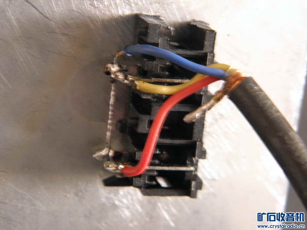

只是借电位器的电线,似乎没屏蔽。

    (只是借电位器的电线,似乎没屏蔽)用的是三芯屏蔽线,电位器的接地与屏蔽线的接地从输入开始都分开(输入的接地不与外壳连)一直到PCB的输入端再一起接到外壳。
