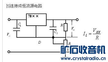

    R1---R5的参数。
 楼主| 发表于 2011-11-13 17:26:46 | 显示全部楼层
回复  qie
    R1---R5的参数。
苏北明珠 发表于 2011-11-13 16:51
    这几个电阻的阻值都非常小,从照片中可以看出基本都是数欧姆的串并联而成,我是一个个试验而成的,没有什么记录具体阻值,大电流档的只有0.X欧姆。
网上找到的:
发表于 2011-11-14 09:05:50 | 显示全部楼层
回复 17# qie
    R15是热敏电阻吧。
 楼主| 发表于 2011-11-14 09:52:56 | 显示全部楼层
回复 18# 苏北明珠
是热敏电阻,从废的空调室内机拆下的,阻值5K。

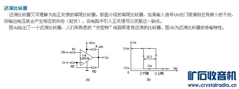

    这个用继电器关闭,在电池要满的时候,就是零界点的时候继电器会震动的,不能有效的关闭,
 楼主| 发表于 2011-11-18 18:48:28 | 显示全部楼层
徐利达 发表于 2011-11-18 18:14
    我做另外一个类似的充电器时有发现这个问题,做这个没有发现震动,关闭很干脆,可能是滤波电容很小吧,上网查过好像这个问题不大好解决,您有没有什么好建议?

    改成迟滞比较器试试,网上刚找到的也许有效果。
发表于 2011-11-18 22:30:08 | 显示全部楼层
qie 发表于 2011-11-18 22:26
    这个不怎么懂,要多看看电动车充电器原理图了
 楼主| 发表于 2011-11-18 22:38:58 | 显示全部楼层
就加一个正反馈电阻,试试也很容易的。
