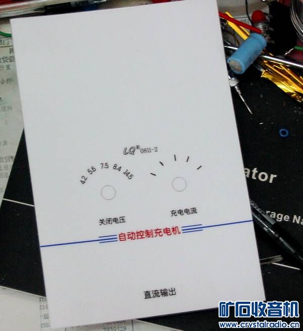

  业余DIY一些小设备最头痛的还是外壳不好解决,做出来的东西裸体的太不爽啦,所以挑挑拣拣选了个坏的PC电源外壳来改装,不错吧,里面主要零件装配图和做好的外观见下列照片。
  实际使用效果还满意,选择适合的关断电压和充电电流,按一下背后的启动开关就开始充电了,充到设定的电压时自动关断整机电源。采用这个办法是为了安全考虑,毕竟是安全第一啊。
  恒流充电是使用三端稳压器做的,使用了CPU的散热器和风扇,用热敏电阻检测散热器温度用电压比较器LM339来控制风扇的开停。
  当充电电池的电压充到设定电压值时,LM339输出截止而继电器断开市电电源使整机断电。关断电压选择开关选择的是不同的电位器分压输出,使LM339在不同电池电压时关断。电压比较器也可以选用LM393二电压比较器。
  机壳面板的美观很重要,原来前面板是很破的,可以自己设计好去扩印店冲印一张,当然也可以自己打印后封塑膜效果都很好。
  机壳做好别忘了喷漆一下,这样就基本看得过去啦。
  本作品是以机壳创意来参加比赛的,电路内容没什么技术含量,如果朋友想参考可根据附图。一些参数都可以在网上找到的,当然有什么疑问我在这里一定回答大家。

上帖的照片是没安装完成零件时的,下面的图片比较清楚地显示里面电路构造。

回复 4# cnsbg
    比较发热的在上面,有风扇还有通气孔,充电池无数次了,很好用。
发表于 2011-11-12 21:58:43 | 显示全部楼层
散热风扇应该装在原来电源风扇位置会好点,能形成风路,对里边所有的元件都好点,全桥怕热的话就装在里风扇近的地方,其次是变压器还有板子什么的,你这样装风扇好像不起多大的作用。你看看电脑机箱的散热原理就知道了。
发表于 2011-11-12 22:01:22 | 显示全部楼层
你哪风扇是往里吹的,让他往外排风会好点。
 楼主| 发表于 2011-11-12 22:19:01 | 显示全部楼层
回复 7# 天空之城
    这个道理我明白,这样装只是利用原来的没有去改了,实践证明发热量不是很大,这样吹吹已经足够了,大电流充电时风扇也只是走走停停的,外壳也不怎么热。
