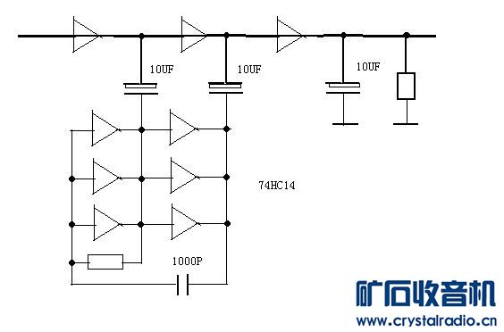

发表于 2011-12-13 10:25:33 | 显示全部楼层
参考个倍压电路解决乙电。
 楼主| 发表于 2011-12-16 17:16:12 | 显示全部楼层

发表于 2012-5-15 21:54:12 | 显示全部楼层
做的不错,但现在来看,单管机乙电还是个难解决的问题,都只能用低压乙电啊。

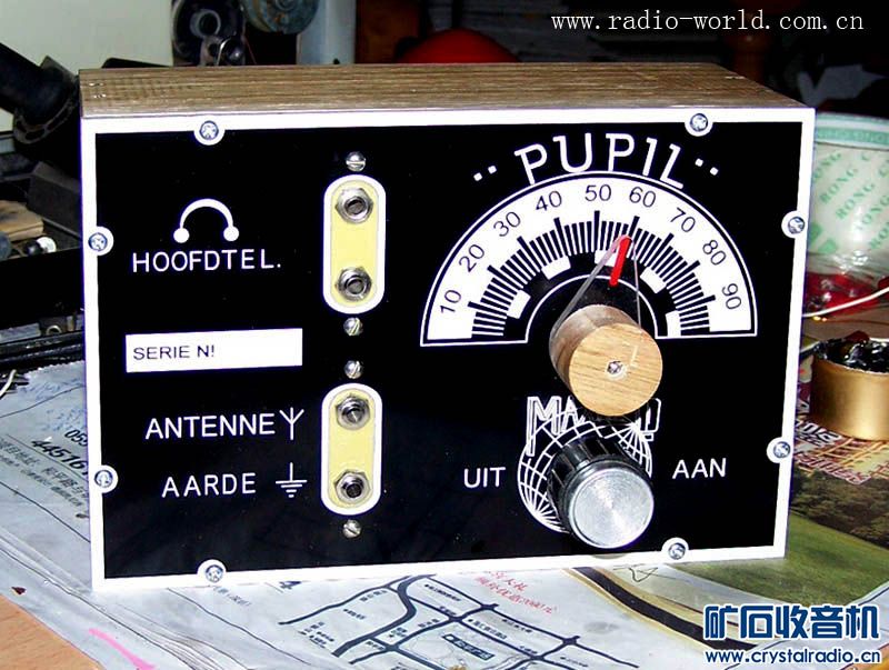

发表于 2012-5-16 11:52:14 | 显示全部楼层
用俺DIY的跟你PK一下!
说明:机壳是高地坛友的作品,俺拿来放个瓤子进去。使用机内磁性天线本地14个MW电台一网打尽。不过声音不大……
发表于 2012-5-16 11:55:25 | 显示全部楼层
怎么样?灰常简单吧?
非参赛作品,仅供参考。
