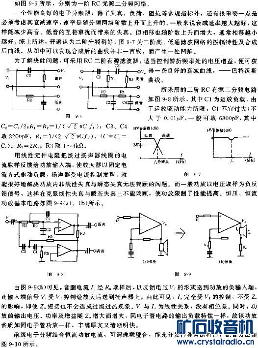

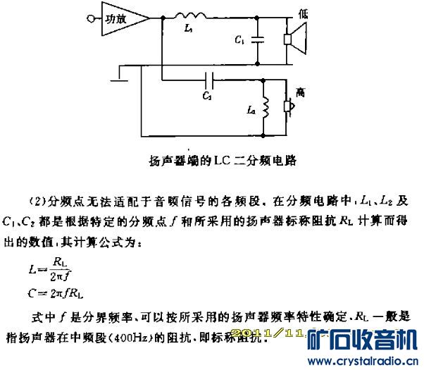

用一个电容分频的办法是最“山寨”的做法,效果肯定不好,只是简单罢了。标准音频电路里分频的方案有二:
1,把信号适当放大后进行分频,分频电路是RC网络;
2,进入扬声器前进行分频,分频电路时LC网络。

回复 5# husk2012
    楼上老师讲得很详细,就是公式看不懂 我目前用的比较符合第二种线路,只在电感L后又加个10uf电容,这种电路接一般丝膜高音没问题,接灵敏度较高的号角好像不行。有没有适合号角高音的线路?是老南京号角.
