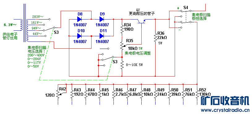

回复 15# 文立刀
可以的,增加一组有效值为140伏的就可以了(400V峰值),但Q2要换,我的那个2SC1829已经尽力了。或者绕组电压准确的话用开关跳过Q2。
我之所以没有搞到更高电压是因为我的变压器和Q2耐压的限制,而且我没有太多的电子管要测。
如果是两个变压器的串接,可以参照:http://www.crystalradio.cn/bbs/v ... =%CD%BC%CA%BE%D2%C7
发表于 2011-11-10 20:22:48 | 显示全部楼层
回复 16# HQPOS
    我的意思是另增加一组2SC1829组成的、不可调的200V电源,与现在可调的0-204V 电源串联,构成0-400V电源用于电子管曲线。这样可以避开需要寻找更高耐压的调整管。
 楼主| 发表于 2011-11-10 21:38:30 | 显示全部楼层
回复 17# 文立刀
感觉还是直接增加一个140伏的绕组容易一些。
耐压高而且容易得到的管子,比如电子镇流器或者开关电源中的13007,其Vceo有400V,Vcbo=700伏,只是放大倍数只有20左右,可能可以与13001组成复合管,这几天我考虑试验一下这个。
    当然,绕组增加到280伏之后,调压电位器R35功耗也要增加到大约(280×280)/10000=7.84瓦,这样原来的5W电位器就顶不住了。要么400伏档就设计成不从零起调(电位器下端接一个10K的大功率电阻)。
 楼主| 发表于 2011-11-10 22:27:53 | 显示全部楼层
可以考虑改成这样:

这些天在进一步试用中发现,当需要测量一些集电极电流或阳极电流比较小的器件时,比如,电子管6N2,手册中的曲线图每格0.5mA,曲线就有点发虚,不太好看。看来,虽然有取样放大器U7存在,Y轴取样电阻R37只有10欧一档还是不行,需要增加100欧档。
对于100欧取样电阻,其Y轴档位与电流的关系如下:
Y轴           ×10档
5mV/Div   0.05mA/格
10mV/Div  0.1mA/格
20mV/Div  0.2mA/格
50mV/Div  0.5mA/格
0.1V/Div  1.0mA/格
0.2V/Div  2.0mA/格
0.5V/Div  5.0mA/格
1.0V/Div  10mA/格
2.0V/Div  20mA/格
5.0V/Div  50mA/格

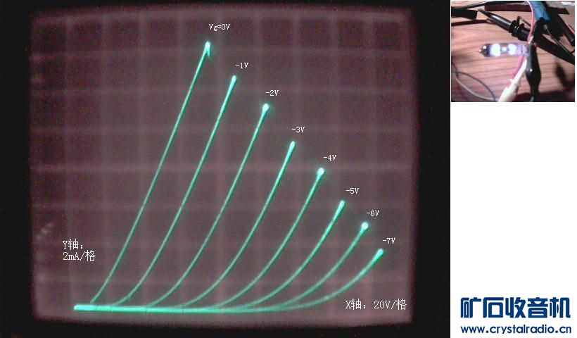

    今天再测小型电子管6C6B,对照手册上的特性曲线,阶梯波电压取1V/级,这一档受运放驱动能力的限制只能到7级了(通过S1选择);阶梯波极性负(S2);集电极阳极扫描电压极性+(S4);电压范围0~204V档(S3);集电极阳极功耗限制电阻取24K(S6);Y轴取样电阻R37选10欧档;示波器X轴20V/DIV;Y轴200mV/DIV;示波器置于X-Y模式;测试管座B接电子管栅极;C接阳极;E接阴极。还有,开关J1合上。

请问这里为什么没有使用“交流波形零点检测器”?
 楼主| 发表于 2011-11-15 09:47:40 | 显示全部楼层
回复 25# liuzhucai
使用了,Q1就是。
 楼主| 发表于 2011-11-15 17:36:56 | 显示全部楼层
为了迎接更高的集电极(阳极)扫描电压,今天将Q2(2SC1829)换成了节能灯和开关电源常用的13001和13007,两个管子接成复合管。初步试验证明能正常工作。

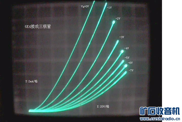

今天没事又测了一个上海1981年12月产的6K4,三极管接法(将5和6脚相连作为阳极)的特性曲线,供需要的朋友参考。
