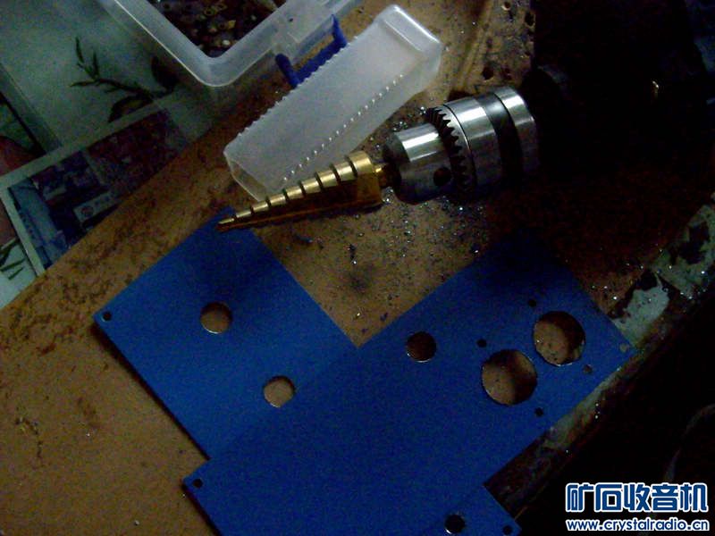

半年前买的阶梯钻,规格4mm-20mm,今天刚用上,感觉好极了!从4mm直径一直到20mm直径的孔,钻起来相当轻松,一扫过去那种打排孔的沉闷方式,兴奋之余,赶紧拿上来介绍给大家。
用的时候注意,每扩大一档尺寸,最好停一小会儿,让被加工的金属件降下温,否则温度高了会发软,就容易卡钻。阶梯钻的尾杆是8mm直径的,要用10mm或以上的枪钻或钻床才行。照片中那两个并排的大孔是20mm直径,从4mm开始扩孔到20mm完成,大约花了五分钟,相当高效。

每一级上都标有尺寸,很方便。我买的规格是4mm-20mm,还有4mm-12mm,超过 20mm以上的,价格都不一样。

    最好用关键词“宝塔钻”或“阶梯钻”搜索一下,同一规格的价格差比较大。

多数不锈钢的特性还是比较软的,可以钻。一般就是要注意加工的厚度,不锈钢不超过0.5mm应该没问题。
这种钻头有个特点,就是体积巨大,升温极慢。往往加工件已经发烫,而钻头本身才刚刚有些微温,这使钻头的硬度不太容易受到影响。
