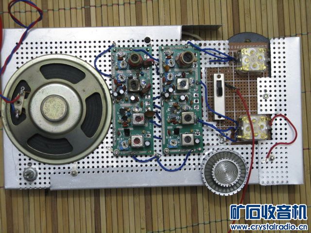

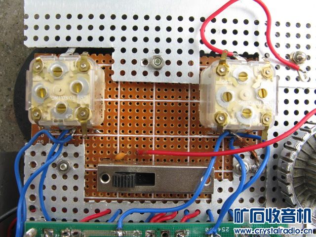

谢谢!看看这个,这是俺近段时间在玩的,现在是三个波段,中波,短波1:4-10M,短波2:10-18M,以后还要增加短波3:16-22M,还有调频两个波段,短波2改为10-16M。每个波段都带调谐高放,现在太忙了没时间加。这个没用三联,用了两个双联,效果一样:中波灵敏度:优于0.08mV/m(S/N20db);短波灵敏度:5uV(S/N20db);选择性:优于60db. IMG_5307.jpg IMG_5342.jpg IMG_5316.jpg IMG_5328.jpg

发表于 2014-6-4 08:20:39 | 显示全部楼层
lwlj 发表于 2013-7-15 16:53
你只用单面板可能不行了,因为双面板可以比较有效的屏蔽作用,用以消除自激,还一个更重要的作用,它是地 ...
第三中周次级圈数是否有误?现数据可能会非常难控制
发表于 2014-6-4 22:12:34 | 显示全部楼层
 楼主| 发表于 2014-7-1 20:25:21 | 显示全部楼层
好久没上论坛了,shiuyipyuen 老师真仔细,是25,不是5匝。
