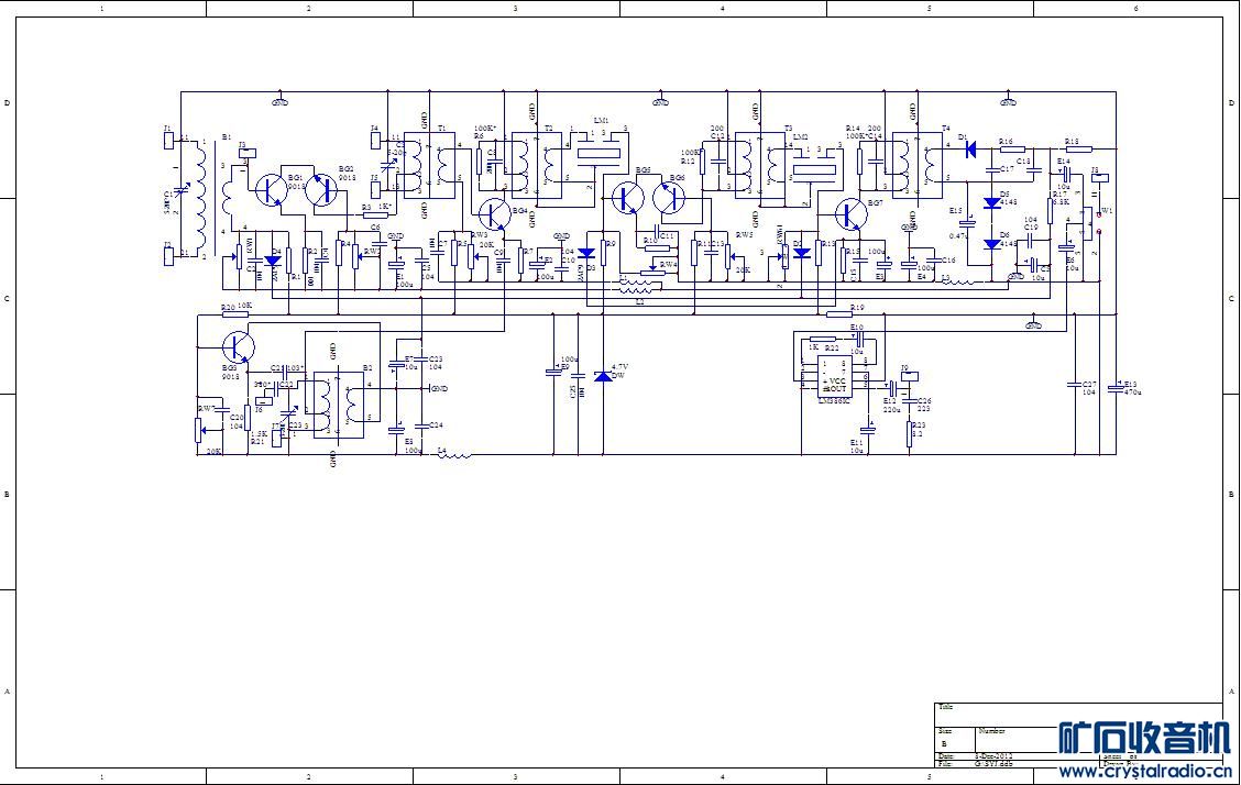

6—18M三中放带高放短波调幅机

ic386602 发表于 2012-12-7 15:13
有没有和成品机比试过效果?比如1103/600/7600GR一类的机器。
调试到位可以优于10uV/M或1uV远远优于1103。

未命名1.JPG 这个三中放的一直没有画出最终的PCB,一个原因是在原来老的板子上改进来的,老板子与最终的原理有较大出入,二个后来在三中放的基础上改变为二中放,其中高放和一中放改为联级电路,这样也是能达到30uV/M或V3uV,而且电路更为简单,调试也更为方便,本底噪音也更小,如果您有兴趣,俺发给你。

这电路,改进的太优秀了,性能将会是一流的!
如果第一级高放,能用上两只场效应管,或用一只双栅管,则效果会更好,主要是信噪比性能可能更好。

已发,敬请查收,现在玩五波段的,一个调频,一个中波,三个短波:4-10M;10-16M;16-22M。其中中波和前两个短波基本调试到位,另一个少两个配件,调频没做,这段时间太忙了,没时间玩,本来想先发几张图片,没想到居然不能发。
