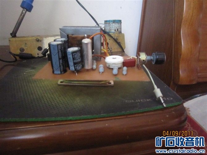

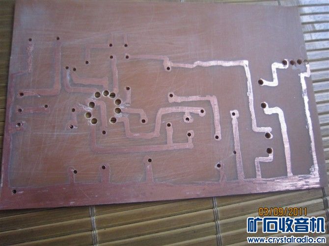

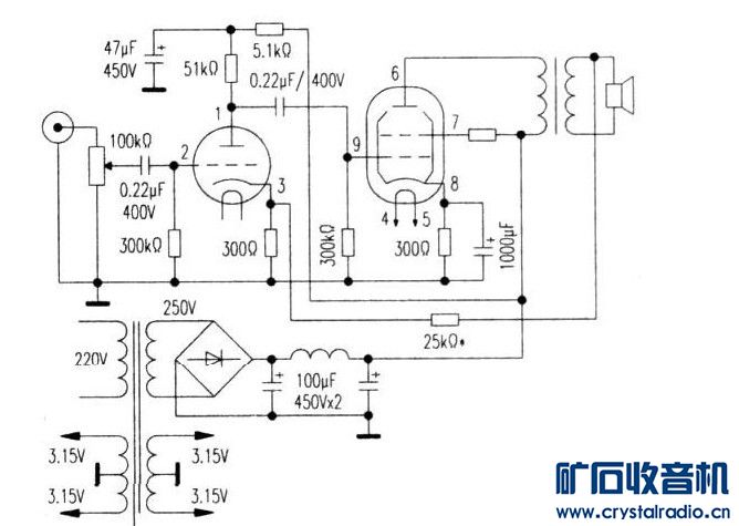

本人用业余时间做了一个6F3单声道功放经过3次革新做成了3.5W单声道功放
电路图:
印刷电路板版

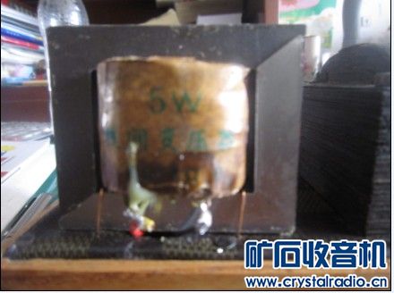

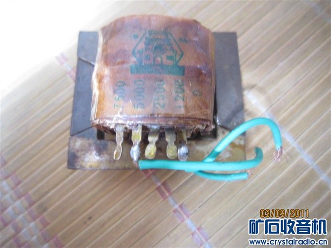

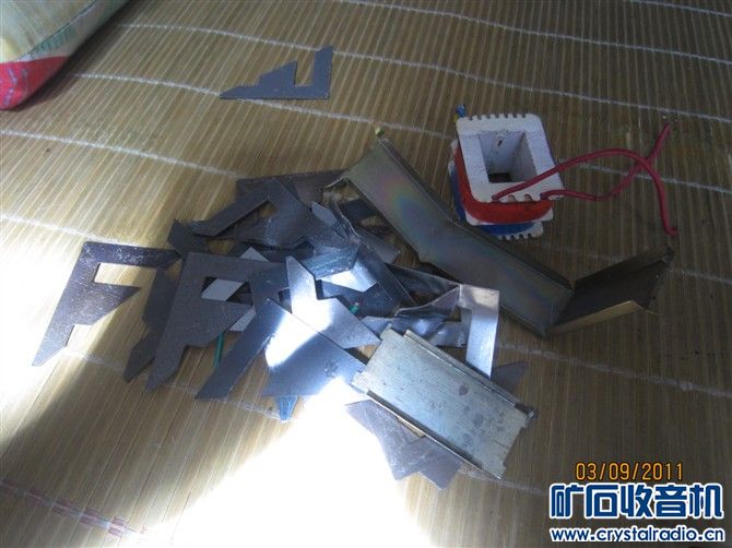

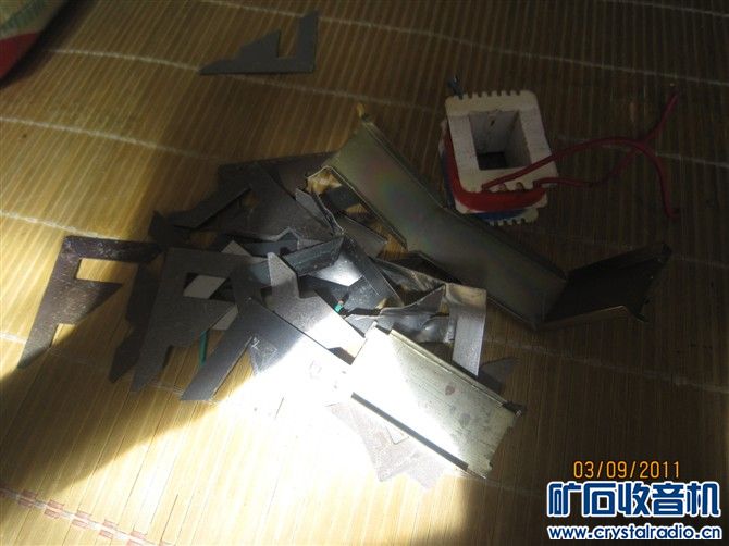

输入变压器的制作
这个变压器是买东西没钱找就带的少了几个片就拆了一个变压器安在了上面
实验机安装完成

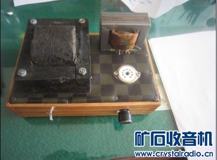

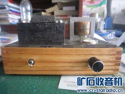

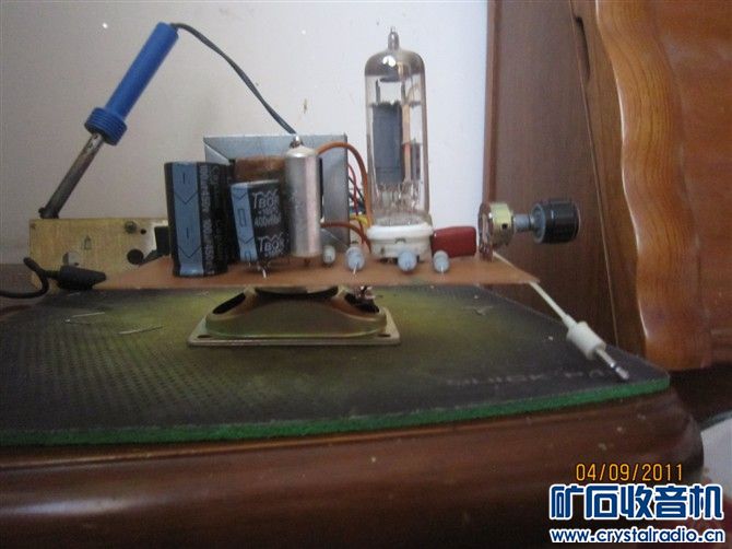

效果十分成功开使装入机盒(第二次革新)
机盒是求是同志的装入几盒后的视频请见http://v.youku.com/v_show/id_XMzAzNDIxNDcy.html
由于电感是用电阻代替所以工作发热于是开始了第三次革新
第三次革新:把电阻代替的电感换成继电器线圈
视频:http://v.youku.com/v_show/id_XMzA1MjU1ODA0.html
制作完成本机器工作时没有杂音而且声音清脆绝对是夜晚您听收音机的最佳伴侣

6F3出不了3。5W,比6P1,6p14好听也不一定。。。不过支持原创!画的PCB很有我当年初学时的影子。。
stan10 发表于 2011-10-22 10:57
    线路板刀刻比这样好

只是印刷板的地线,还有改进余地
