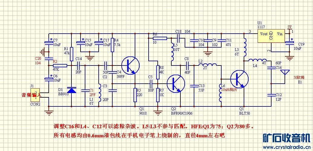

    回8楼、15楼的 图来了 家里没拉网,特地把软件拷贝到网吧来安装,以便截图。之前是画好了的,但是后来不知道放哪了,没辙,只能重新画。上图~~~~
有些要说明的:
         与之前的相比,1117提供3.3V电压。这块板子在输出是标准50欧姆负载的情况下,(89MHZ)电流在180mA,其中BLT50有150mA左右,与刚刚发贴的时候说的有点差别。此时1117发热比较严重,1117直接焊接在板上,温度高了会对频率稳定度有比较大的影响的,所以在制作的时候1117尽量远离其他元件(此块板子我只是用来做试验的 )。 还有就是我没有办法测试这个板子的谐波分量,只能尽量要求在调频段内(74MHz——109MHz)无其他杂波。。穷啊~频率计还是一挂过彩的破烂的手持的GY561 。 1瓦的接51欧姆的电阻的时候,电阻很热,管子不热。。欢迎有条件测试频谱的朋友仿制   距离我就没拉了,没有50欧姆天线,接根导线拉距离测试意义不大,不匹配。接了根70厘米的导线扔房间里(6楼),用摩托罗拉E6手机收音接收,距离在150米这样(周围全是出租屋),这样的测试没意义~~~  条件有限,希望大家理解。。

sxf 发表于 2011-10-22 19:52
    此频率下可以用2SC1906/2SC1907替代。。感觉1906要比1907好一点,但是差别不大,就一点而已,可能是没调试好才有这么点差别的
 楼主| 发表于 2011-10-22 20:49:20 | 显示全部楼层
回8楼、15楼的 图来了 家里没拉网,特地把软件拷贝到网吧来安装,以便截图。之前是画好了的,但是 ...
扬扬 发表于 2011-10-22 18:14
        调试时候调整R8、R7使BFR90/2SC1906基极电压靠近0.7V,使集电极电流在小于1mA这样,也就是刚刚处在导通状态。  发现使用丙类电路在这个位置(小信号,低电压)不太好使,具体表现为不好调整出好的效果
 楼主| 发表于 2011-10-22 20:51:49 | 显示全部楼层
好极了 有图有真相了 呵呵 谢谢上传啊 感觉距离挺远的 BFR90不错啊 搞不到 呵呵
    如果只要百来米的距离,可以把后面的BLT50去掉,单单BFR90这一级远远足矣,这样也就不用50欧姆的天线了,直接一根75CM左右的导线就行了

建议:把9018换成R24/R25,其他电阻电容使用SMD贴片元件,线圈试验一下用直径更小的(2mm,一些VHF对讲机如MOTOROLA线圈都是这么小直径绕制的)那样,除了技术指标可以做得更好之外,还可以当做艺术品来欣赏,----个人意见,供楼主参考。

为什么我做得本振部分死都调不好;为什么呢?
   收音以后总有电流嗡嗡声
夜场嗨情歌 发表于 2011-10-23 21:15
    电源用电池供电试试!电路要有退偶合电容设计,特别是振荡部分电源电路要加电阻降压退偶电容设计!你用交流整流出来的电源,没有良好滤除纹波都会有50HZ工频电流嗡嗡声,还有就是电源功率功率不够、也会出现电流嗡嗡声
发表于 2011-10-24 10:53:24 | 显示全部楼层
发表于 2011-10-24 11:13:27 | 显示全部楼层
电源用的是对讲机电池;总之甩不掉嗡嗡声!·恼火啊
夜场嗨情歌 发表于 2011-10-24 10:53
    那有可能是增益太高自激现象!试试把电压降低点,若没有嗡嗡声,那就是增益太高自激了!
发表于 2011-10-24 11:45:32 | 显示全部楼层
发表于 2011-10-24 12:19:37 | 显示全部楼层
默默的问声? 何为增益/  我直接从电脑输出音频信号接入振荡级;加了电阻衰减下
夜场嗨情歌 发表于 2011-10-24 11:45
   我指的增益是高频增益,由高频自激产生寄生振荡音频,并不是只有音频放大器产生自激振荡音频!还有就是你用电脑音频输出,可能会把电脑主板上的工频干扰或集成电路时基电路产生的杂波输入到了发射机上,产生调制现象。可以在电脑音频输出端线绕在磁环(可以是电脑电源里的黄白磁环)几圈,或换其它音频输入试试!

这下蛋更疼了 想做印制板。。还在画PCB。 有些贴片器件没有凑齐,尤其是是电容电阻
   收音以后总有电流嗡嗡声
    是按照我给的图做的有交流声?电压多少V呢?对讲机电池应该是6V这样的吧。。我用的是3.3V。。 你的情况应该是低频自激 降低点电压看下情况如何 也有可能是布线或者元件布局放置不当导致的
