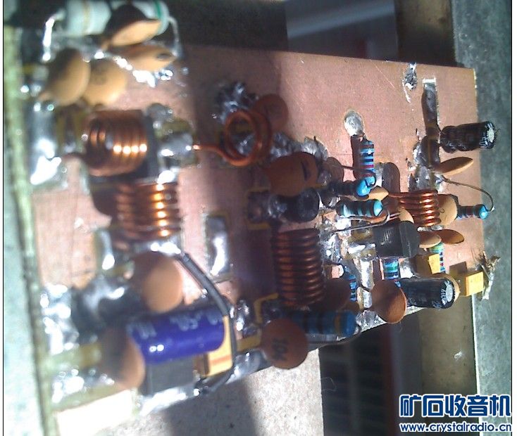

实在是闲得蛋疼,刚刚好BAT—1给了我几个BFR90,要我]试下效果。。之前早做好了,只是一直没条件把图上传到坛子上 废话少说。。上图 有真相
手机拍的,将就点看吧
原理图还没画,做的时候也是想到哪就刻到哪的。 3.3V供电,BLT50有130多mA,有点温度而已,输出频率88.8MHZ,功率在0.2到0.3瓦这样。。那表子不准了 1瓦电阻被烧得很热的,没拉过距离,输出是50欧姆的,没天线。FM段内只有一个频点。

    做的很好,电源电压低了点,功率小了。这个FM调频段输出阻抗好像是75R的。

     拿刀子手工刻的,比较难看。。    有时间了再整理好原理图 最近比较烦。。越来越坐不住了,口袋越来越瘪了

    尽量少用手直接摸板子就可以一定程度上保持板子的清洁了,不然又是氧化又是松香又是烙铁在上面蹭来蹭去,会很容易就变黑的 其实这次是比较顺利的,改的次数不是很多,所以相对以前做的比较干净
sjp 发表于 2011-10-20 20:29
    恩  电压是了点!!但是这是故意选的低电压,因为以前做的都是12V供电的,很少做低电压的,就选了这1117提供3.3V电压。 输出阻抗是和电压与功率有关系的,电压变了,功率也会跟着变了,阻抗自然会变。  如果BLT50用12V供电,匹配不改的情况下,电流骤增到220mA以上。当然这样是不能用的,之前的匹配电路要改才能用
