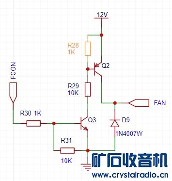

楼主: zxyxsh
被“简单”问题难住了,求教。
发表于 3 天前 | 显示全部楼层
三极管驱动感性负载必须加续流二极管,否则很易烧。
发表于 3 天前 | 显示全部楼层
估计是 管子极性弄错了不同厂家有些定义是不一样的 不是所有都一样的
发表于 3 天前 | 显示全部楼层
两只100k电阻都换成10k试试

发表于 3 天前 | 显示全部楼层
很是无语,都是电子论坛的VIP了,出现问题了,就不能用个万用表量一下各点的电压吗?
是不是没有万用表?
发表于 3 天前 | 显示全部楼层
按照7楼的说法,如果R28换成100欧都不行,风扇还是转。那么这时候量一下Q2的基极和发射极之间的电压有多少?如果大于0.7V,说明Q3处于饱和状态,如果输入端电压是0V,那么只能判定Q3是处于击穿状态。
 楼主| 发表于 前天 08:43 | 显示全部楼层
是不是没有万用表?
NPN管C极电压12伏,说明控制没问题,但是还在转,所以有点儿迷糊了。唯一的缺陷就是没有续流二极管。难道上电即击穿?
 楼主| 发表于 前天 09:03 | 显示全部楼层
又用空板焊出来这部分控制电路,加了一个二极管,控制端接一根线,手动点接3.3V,风扇控制正常。
发表于 前天 09:08 | 显示全部楼层
yerufeng 发表于 2025-5-6 19:30
把R30取下来还转,那就是三极管实际极性有问题。
把R30取下来还转,        Q3是NPN管,无基极偏置电压还能导通,Q3击穿短路了,还是用成PNPP管了?

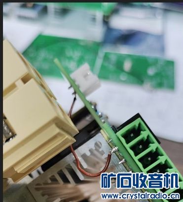

 楼主| 发表于 前天 09:39 | 显示全部楼层
风扇不受控的原因找到了:背面不知道被谁把12伏直接给连到风扇上去了。

 楼主| 发表于 前天 09:58 | 显示全部楼层
CXFLBH 发表于 2025-5-7 09:45
你这个要是拍《走进科学》能拍好几集。
这种5V转12V控制电路我一般都是把这两种管子倒过来用才是最保险的 ...
我是想做高侧控制,因为风扇和控制MCU不在一个板子上,中间排线连接,外壳还是全铁的。你这倒过来用还是最常见的低侧控制,跟单管低侧控制一样的结果。
