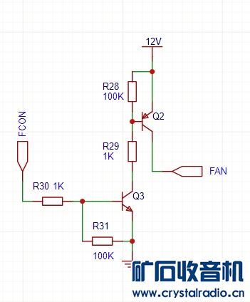

这么简单的风扇控制,控制不住了,上电就转,控制端0伏也是转,有点儿迷糊了,特来求救。三极管换过了也不行。

俺说句难听的话,你把三极管的型号说出来,会死人吗?

两只100k电阻都换成10k试试
发表于 3 天前 | 显示全部楼层
Q3取下来试试,如果还转那就是Q2坏了,如果不转就检查Q3和Q3的偏置
发表于 3 天前 | 显示全部楼层
是不是Q3和Q2的极性应该调换一下?
我的意思是说,给风扇供电的三极管Q2用NPN型才对吧。
发表于 3 天前 | 显示全部楼层
R28改100欧
发表于 3 天前 | 显示全部楼层
图没问题,问题是你管脚和Q2 Q3的型号有无搞错,最好用万用表仔细测量一下。
发表于 3 天前 | 显示全部楼层
三极管换过了也不行------每个电阻的阻值是否正确
 楼主| 发表于 3 天前 | 显示全部楼层
JLC贴片回来的,也看过了,型号不会错。按3楼说的试一下,感觉应该是这个问题,上大下小分压导致EB结间电压过高吧,改上小下大就减小了PNP管的EB结电压。
试过了,还是不行,上电就转。
发表于 3 天前 | 显示全部楼层
是不是需要把Q3Q2搞成复合管?现在电磁炉上的·风扇·控制电路简单,就是一个管子。

发表于 3 天前 | 显示全部楼层
上万用笔 测测各角的的电压 能找出原因来
发表于 3 天前 来自手机 | 显示全部楼层
电阻值不对。R30同R31要对换。。。
发表于 3 天前 | 显示全部楼层
把R30取下来还转,那就是三极管实际极性有问题。
发表于 3 天前 | 显示全部楼层

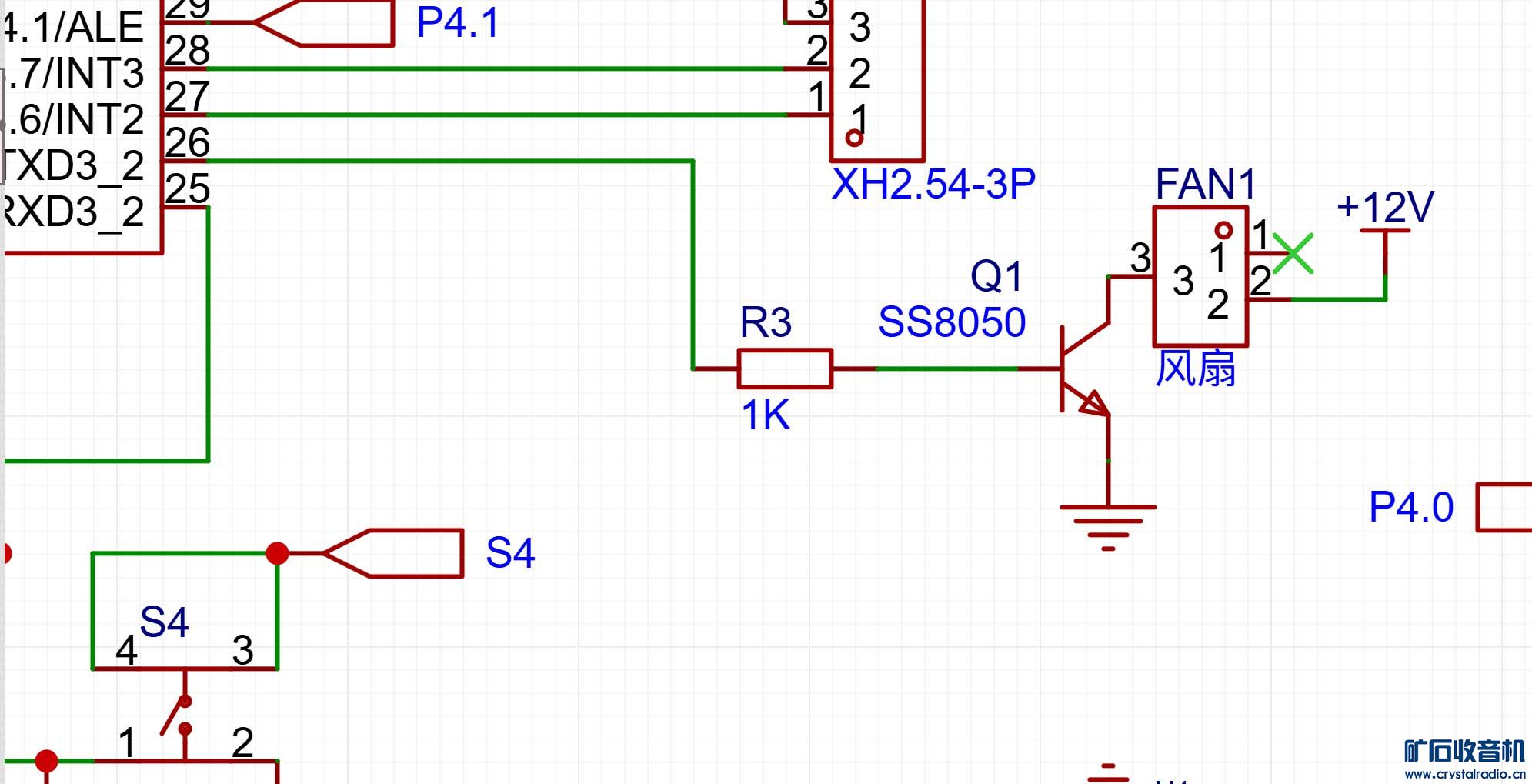

此设备我正常使用中,5v单片机IO控制风扇。不知道是否符合楼主使用要求,仅供参考。
